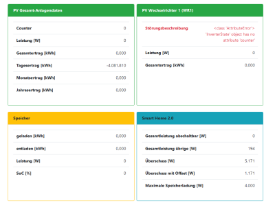

Hallo LenaK!
Leider klappt es immer noch nicht. habe es heute 2mal probiert.
installierte Version: 1.9.272 (2022-07-04 10:17:53 +0200 [8910e371] )
siehe logs hierzu
new 7.txt
(17.75 KiB) 136-mal heruntergeladen
Thomas

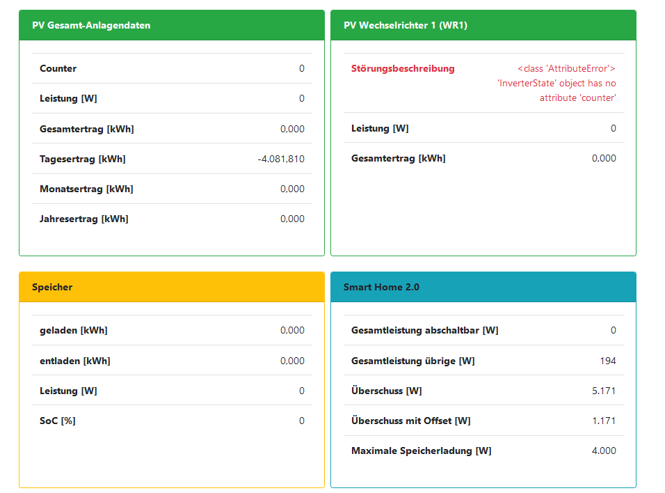

Ich habe es gerade mit der gestrigen Version noch mal probiert.
installierte Version: 1.9.272 (2022-07-08 15:39:28 +0200 [e9daa913] )
Leider gleiches Verhalten.
Da sich sonst niemand meldet: habe ich nur dieses Problem?
Scheint bei mir wohl an dem SolaredgeModul in der nightly zu liegen!?
pymodbus.exceptions.ConnectionException: Modbus Error: [Connection] Failed to connect[ModbusTcpClient(192.168.2.134:502)]

2022-07-09 13:50:23: PID: 9833: soc.modules.common.fault_state: SolarEdge Wechselrichter: FaultState FaultStateLevel.ERROR, FaultStr <class 'pymodbus.exceptions.ConnectionException'> Modbus Error: [Connection] Failed to connect[ModbusTcpClient(192.168.2.134:502)], Traceback:
2022-07-09 13:50:23: PID: 9833: pymodbus.client.sync: Connection to (192.168.2.134, 502) failed: [Errno 111] Connection refused
Mit der stable gibts hierzu keine Probleme.
Bitte schickt eine kurze Rückmeldung, ob hier schon jemand zu Gange ist.

Das Solaredge-Modul ist in der Nightly für 2.0 portiert worden.
In Deinem vorherigen Post hat die Modbus-Verbindung zum WR noch funktioniert. Da waren wir schonmal einen Schritt weiter. Ip-Adresse, Port sind noch korrekt? Neustart gemacht?

Bitte den Debug Modus auf 2 stellen und einen kompletten Durchlauf der Regelung in der Nightly posten. Eventuell enthaltene Anmeldedaten bitte vorher unkenntlich machen.

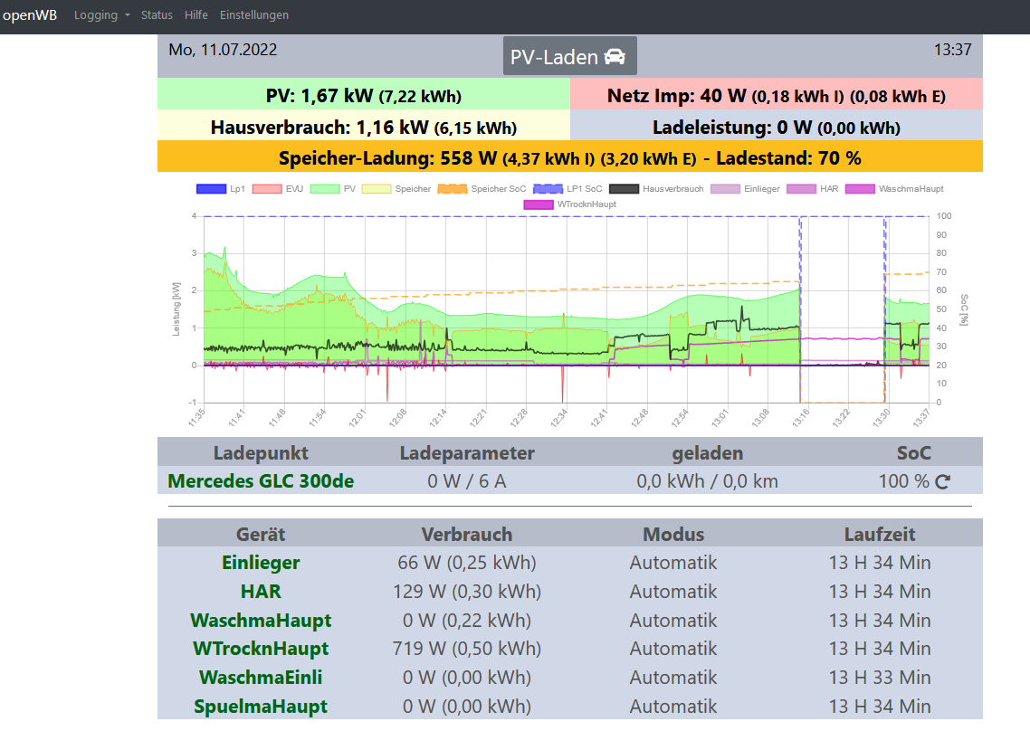

Hallo LenaK!
Anbei die debug level2 logs.
new 9.txt
(482.56 KiB) 137-mal heruntergeladen
stable 271 bis ca. 13:25
Schwenk auf Nightly 272 von ca. 13:25 bis 13:30
Schwenk auf stable ab ca. 13:30

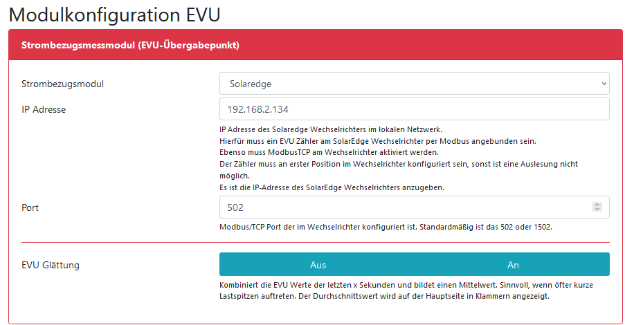

Habe an den IP-Adressen / Ports nichts geändert, läuft ja auch unter der stable damit.
Ja, zwischendurch habe ich es auch einmal mit einem Neustart probiert, allerdings ohne Erfolg

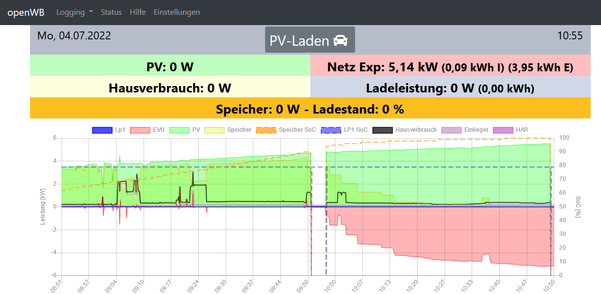

Eintrag in der stable:
