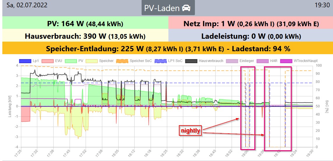

im Graph fallen noch mehr Messwerte aus, siehe Screenshot PS: Es wäre schön, gerade auch für vorsichtige User, wenn man auf der Update Seite schon im Voraus erkennen könnte, wie neu die aktuellste nightly , temp oder beta ist. ( Datum Uhrzeit ). Auch um zu vergleichen zu können, wie groß der Unterschied zwischen eigener Version und der aktuellsten Version ist.
Habe die aktuellste Nightly 1.9.272 (2022-07-02 17:34:24 +0200 [746f6e82] )
Pv wird nicht mehr angezeigt, ( bin auf die temp, da wieder vorhanden )

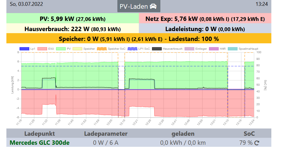

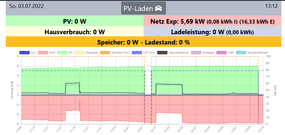

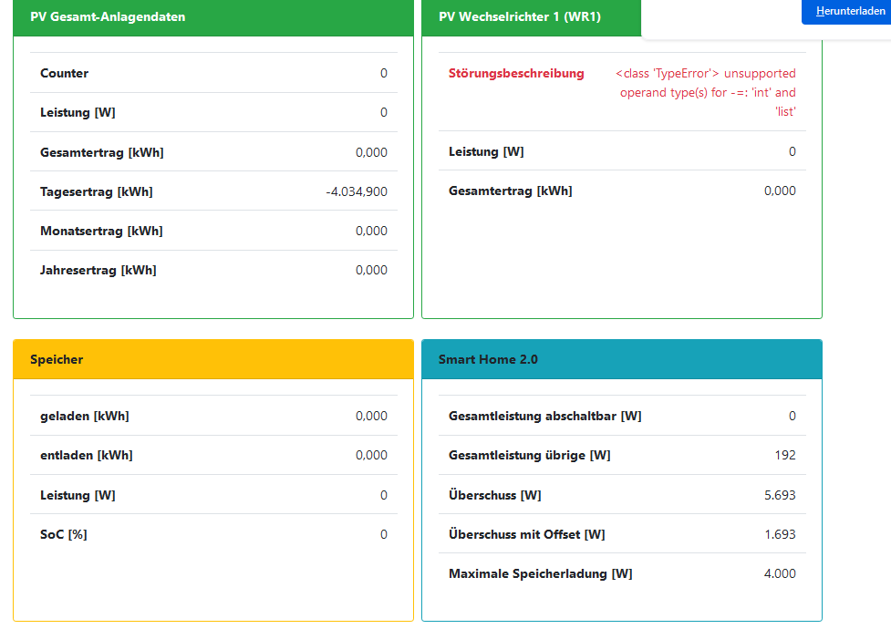

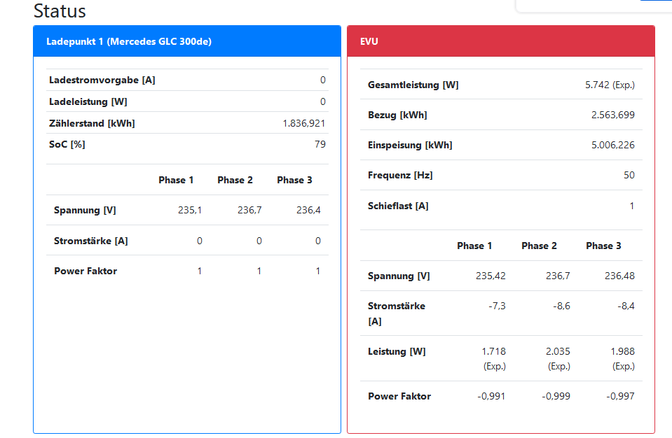

Hab es gerade noch mal probiert.
Anbei die Status Meldungen und debug log Zurückschwenk auf die stable

Ich habe die Typen korrigiert, bitte nochmal testen.Ihaglc hat geschrieben: So Jul 03, 2022 11:15 am Hab es gerade noch mal probiert.
new 6.txt2022-07-03 13_11_06-Start.png2022-07-03 13_11_38-Start.png2022-07-03 13_12_32-Start.png
