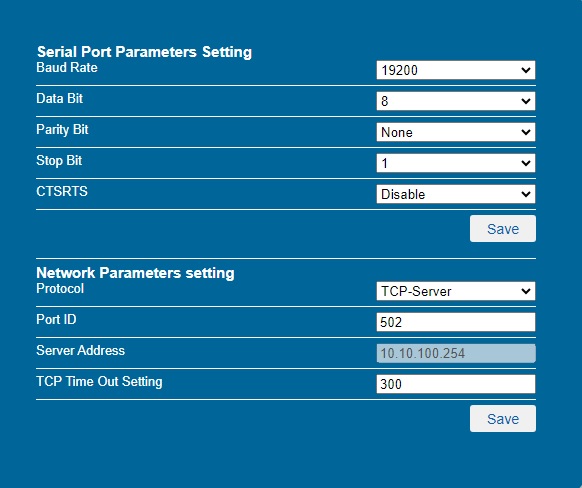

ich hoffe ich darf mich hier kurz einklinken.
Habe einen 20SHT und möchte gerne via Modbus die Leistungsdaten abfragen vom WLAN Modul.
Habt ihr das was besonderes einstelen müssen? Irgendwie bekomme ich da nichts vom WR
