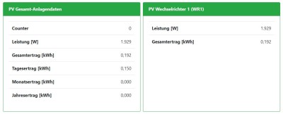

So, ich hab jetzt mal getestet. Das Ergebnis ist interessant.
Ich hab ja zwei Wechselrichter im Einsatz und habe beide abwechselnd ausprobiert, da es aktuell noch keine Möglichkeit gibt, beide anzugeben.
Die gute Nachricht: Das Modul empfängt Werte.
Allerdings stimmen diese nur bis zu einer gewissen Leistung.
Heute morgen hat der kleinere Wechselrichter unter 3KW geliefert, der Wert wurde exakt in der Openwb wiedergegeben. Zum Vergleich hatte ich den Modbus-Wert über das tracing-Tool abgefragt.
Der größere Wechselrichter lieferte bereits über 4KW. Hier stimmten komischerweise die Werte nicht überein. Während die Openwb nur rund 2KW anzeigte, lieferte die Modbus-Abfrage den richtigen Wert. Interessanterweise sank der in der OpenWB angezeigte Wert immer weiter, wärhend die Leistung eigentlich zunahm.
Als dann der kleinere Wechselrichter auch über 4 KW lieferte, trat das gleiche Phänomen auf.

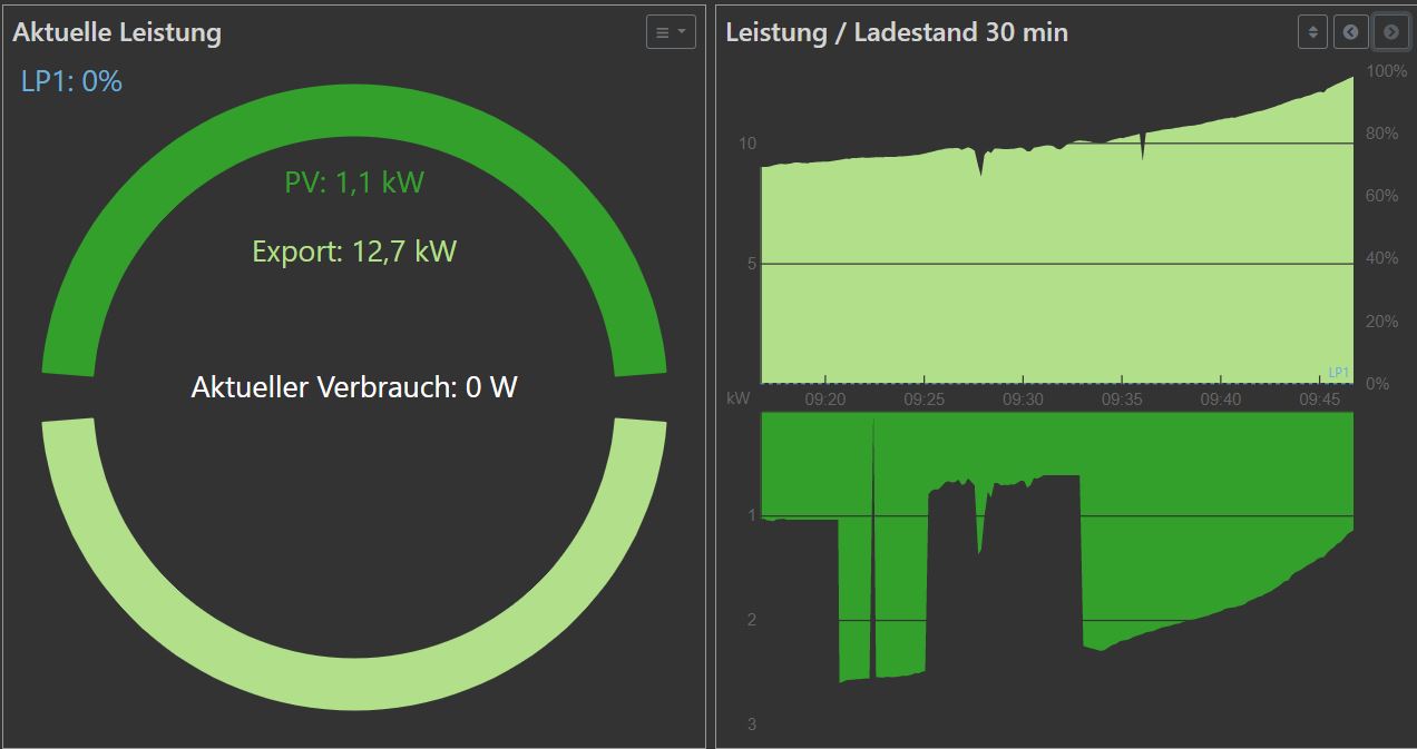

Und hier parallel, was die Openwb anzeigte:
Als dann ne Wolke kam und die Leistung unter 2 KW sank, stimmte alles wieder:

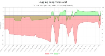

Anbei noch das Logging. Da sieht man gut, wie der PV-Wert negativ wird, wenn die Leistung raufgeht.
Hoffe, ich hab mich einigermaßen verständlich ausgedrückt.

hhoefling
Beiträge: 695
Been thanked: 7 times
Re: Unterstützung für Solarmax Wechselrichter SMT-Serie
Beitrag von hhoefling »
Also die grafik des "Colors" Thema sieht bei mir anders aus,
Das Dunkelgrüne ist immer oben , auch im Diagram
gruss
Heinz
6kWp+7.7kWp PV, RCT Akku, RCT Power DC6+DC8, +Tibber,+Shelly's
