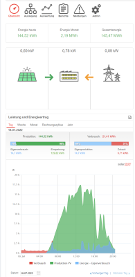

Hallo Loebstraus, wird denn in der Solaredge-App die Einspeisung korrekt dargestellt?

Re: openWB Duo | Solaredge SE25k | Hausverbrauch = Erzeugung + Netzbezug
Hallo Zusammen,
also bisher wurde der Verbrauch immer angezeigt auch wenn wir das Elektroautoladen wird dies richtig dargestellt.
Ich bin leider erst wieder Mittwoch Abend von Montage zurück da kann ich er erst wieder Einstellungen vor nehmen.

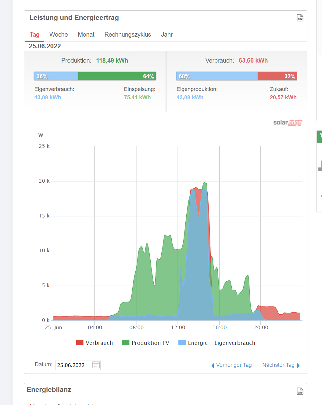

Moin Moin,
also tatsächlich ist es so das der Energymeter nur den Verbrauch misst.
Nein, es misst den Energiefluss am EVU-Übergabepunkt. Der Hausverbrauch ist die Differenz aus aus der PV-Leistung und der Einspeisung/des Bezugs.
Huhu,
da muss ich dich enttäuschen der Energymeter misst bei mir nur den Verbrauch im Haus, nicht den Netzeinspeisepunkt. Im Solaredgewechselrichter steht der EnFluri auch auf Verbrauchsmessung die Berechnung macht dann das Portal.
Dann müsste deine PV vor dem Solaredge-Zähler einspeisen, das wäre extrem ungewöhnlich.
Loebstraus
- Beiträge: 13
- Registriert: So Jul 03, 2022 8:31 pm
Ja das tut sie mein Zählerschrank ist ein wenig größer und damals gab es nur die 250A Wandler und diese haben nicht mehr rein gepasst und dann haben wir dort die "Zuleitung" zum Verteilerschrank gemessen wo alle Verbraucher dran hängen.
OK, dann muss Solaredge halt den Bezug/die Einspeisung aus Hausverbrauch und PV berechnen.
Loebstraus
- Beiträge: 13
Ja, aber wie stell ich das in der Wallbox jetzt richtig ein ?
