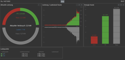

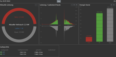

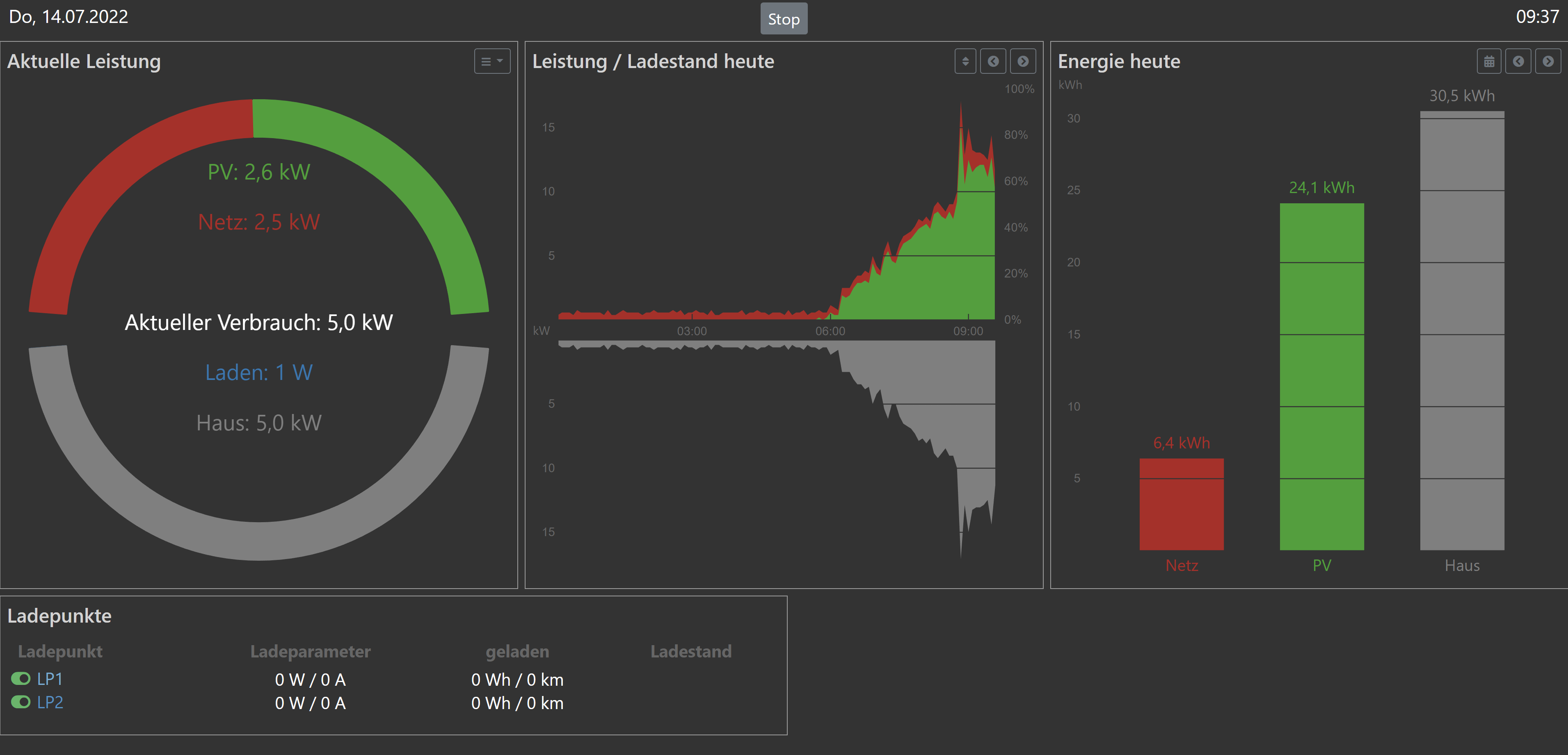

ich hab es endlich mal geschafft die bestellte Wallbox zu montieren und in Betrieb zu nehmen aus irgendwelchen Gründen Zeigt mir die Wallbox aber immer den Hausverbrauch gleich der Erzeugung an. Egal was ich einstelle es ändert sich nichts.
Ideen ?
Anbei ein Screenshot.

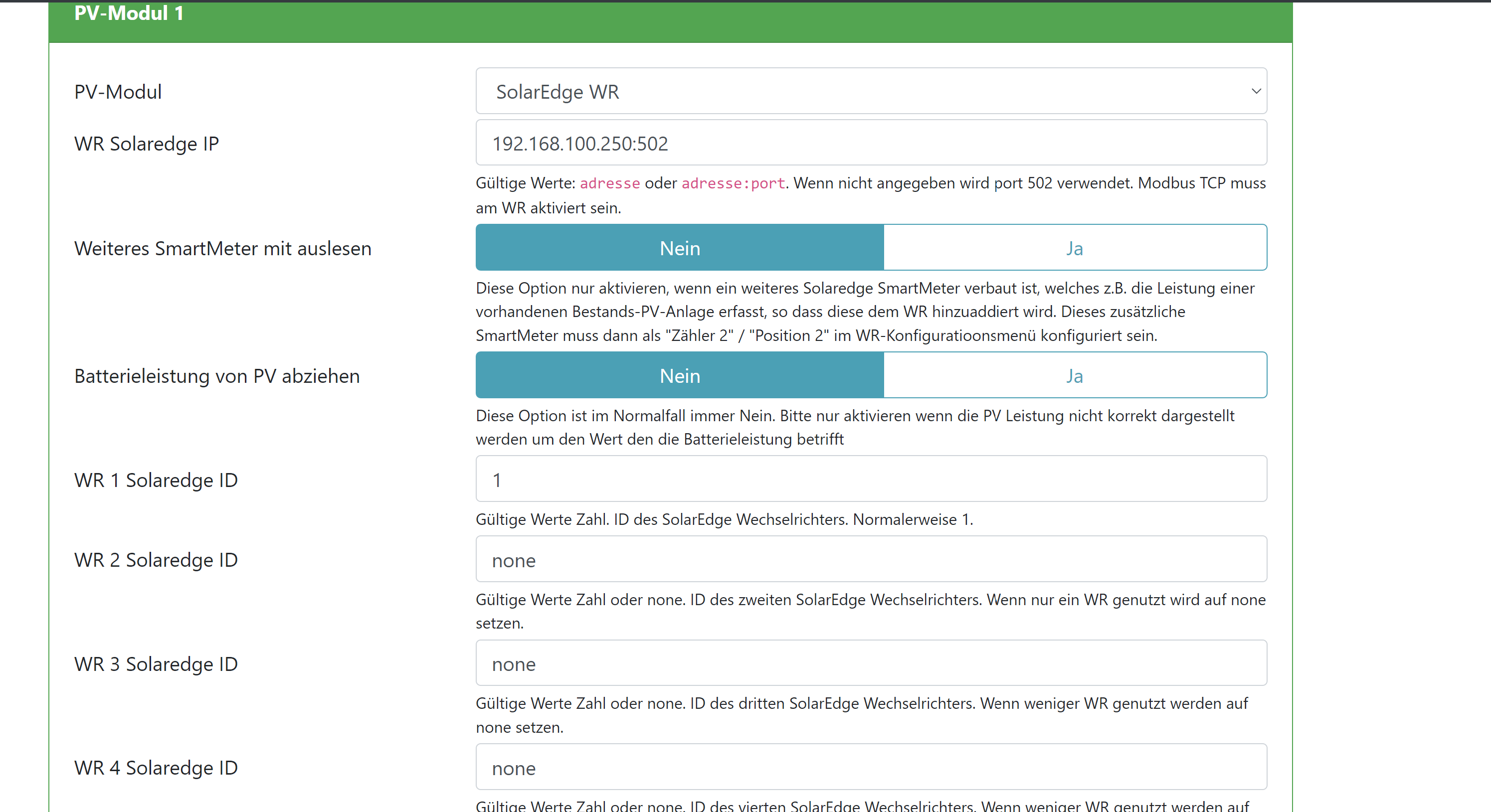

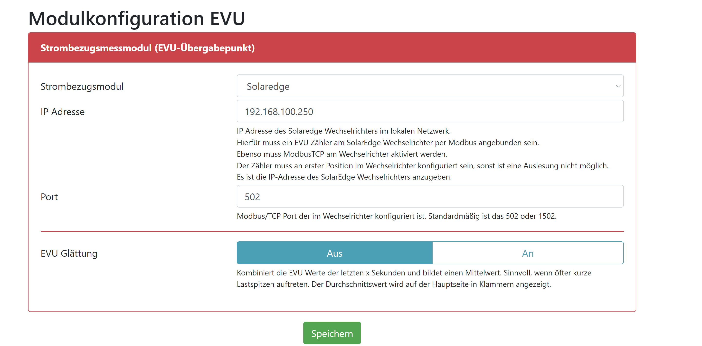

Anbei die Einstellung der WB
Wie man ein LOG erstellt weis ich leider nicht.

Wenn ich mir den Screenshot so ansehe .....
Ich kenne diese Ansicht nicht, aber im Logging (Logging->Graph) ist der Hausverbrauch immer positiv und nie negativ.
Kann es sein, dass beim EVU Messpunkt der Strompfad falsch herum angeschlossen ist?
Ist jetzt egal ob es Stromklemmen sind, oder bei einem "direkt"-messenden Gerät die Zuleitung falsch angeschlossen ist.
Wenn die Richtung nicht passt, könnte sich so etwas ergeben.

Die openwb berechnet den Hausverbrauch dynamisch als Differenz zwischen allen Erzeugern (Netz, PV, evtl. Batterie) und allen Verbrauchern inkl. der Einspeisung ins Netz. In Deinem Fall fehlen die Werte für die Einspeisung, daher geht die openwb davon aus, dass aller erzeugter Strom vom Haus verbraucht wird.
Warum die Einspeisung nicht erkannt wird, müsste nun ermittelt werden. Ein Auszug aus dem Debug-Log wäre da hilfreich. Wenn Du im Menu „Status“ wählst, kannst Du unten auf der Seite die verschiedenen Logs anzeigen. Vielleicht gibt es ja da Anhaltspunkte für die Fehlerursache.

In diesem Theme werden die Verbraucher immer "unten" angezeigt, das hat nichts damit zu tun, dass die Werte negativ wären. Das Problem scheint wirklich zu sein, dass die Einspeisung nicht vom EVU-Zähler geliefert wird. Damit ist die Berechnung des Hausverbrauchs falsch, und PV-Laden geht auch nicht, da das ja abhängig von der eingespeisten Leistung gesteuert wird.tux75at hat geschrieben: So Jul 17, 2022 6:03 pm Wenn ich mir den Screenshot so ansehe .....
