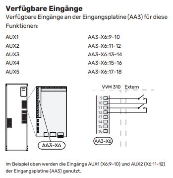

Ich habe das gerade nur für die VVM310 zur Hand. Ist aber sicher bei allen Modellen ähnlich.
Die Anlage hat 5 Aux - Eingänge, die sich hier finden lassen:
Diese können mit verschiedenen Funktionen (u.a. Smart Grid Ready oder externe Justierung) belegt werden:
Das ganze wird dann im Service Menü 5.4 konfiguriert:
Quelle: https://www.nibe.eu/de-de/produkte/waer ... en/vvm-310

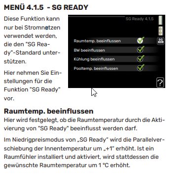

Hat man nun Smart Grid Ready konfiguriert, geht es weiter im Menü 4.1.5:

Die Eingangsplatine sieht übrigens so aus und steht auch genau so in der VVM310. Aux Anschlüsse davorstehend links:

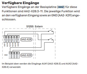

Um das Thema nicht ganz zu kapern, habe ich auch nochmal den Anschluss für die S1255 rausgesucht.
Prinzipiell genauso, nur andere Platine und andere Menüunterpunkte:
Quelle: https://www.nibe.eu/de-de/produkte/waer ... mpen/s1255
