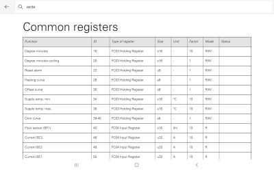

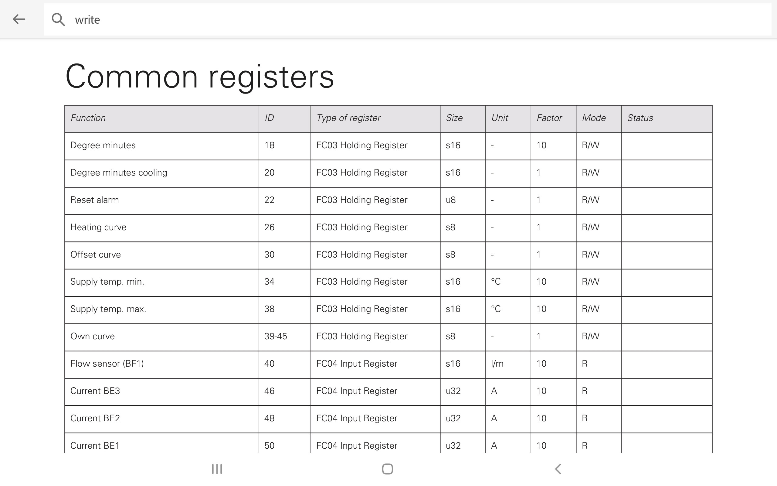

Ich hab mir grad die Register Beschreibung angeschaut. Unter Common Registers gibt es Register zum Schreiben.
Theoretisch könnte man eine Steilere Heizkure bei Pv Überschuss schicken, ein sg ready Kontakt oder einen Pv Überschuss sehe ich da nicht in der Beschreibung..
hat eine nibe Anwender vielleicht schon in einem anderen Forum etwas zum Thema gefunden.
"Wie Schalte ich die Nibe über Modbus am besten bei Pv Überschuss.."
Sonst scheint der Anschluss aus Openwb einfach zu sein, kann ich machen wenn einer testet und wenn klar ist was wirir über modbus Schicken müssen. Als Vorbereitung würde ich mal einen sdm630 mit pe11 einbauen, dann kann man zumindestmal die Leistungsaufnahme der Wp messen.

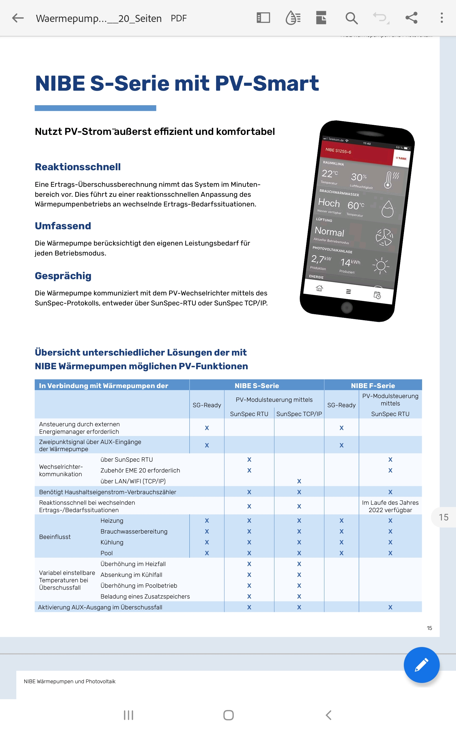

Hab noch was gefunden:
https://www.nibe.eu/de-de/support/artik ... otovoltaik
Hier bitte mal mit Nibe support Konrakt aufnehmen. Nibe kann selber einen Stromzähler auslesen. Oder unterstützt den sg Ready Kontakt. So wie ich das verstehe über einen Aux Eingang (sieht dann nach sg ready über shelly 1 aus).
In der gewünschen Konfiguration mit Openwb ist es am besten, wenn Openwb als Modbus Master (client) den Überschuss der Nibe schickt, und die als Modbus Slave (Server) an der Kommunikation teilnimmt.
Bitte folgendes Fragen:
1) wie sieht sg Ready Anschluss über Aux Eingang aus ?
2) wie sieht Modbus Slave (Server) Anschluss mit Modbuss Adressen auf der Nibe Seite aus ?
Das ganze geht in die Richtung der Ratiotherm Diskussion, siehe auch hier.
