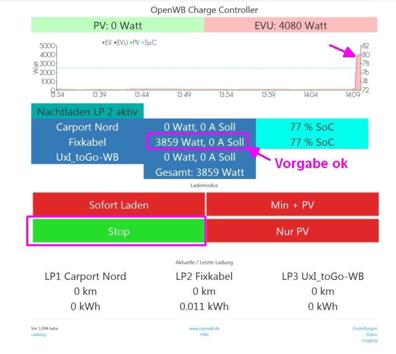

btw. gerade in v1.094_beta bemerkt.
Macht man den Modbustest im Stop-mode, so startet danach unkontrolliert die EVSE-DIN (FW11 mit R21-Mod).
OpenWB gibt sauber mit 0A vor (Stop), aber irgendwas lässt den Ladecontroller starten.
Erst ein "Sofortladen" mit Ladestromvorgabe + "Save" und anschließendes "Stop" fängt die EVSE-DIN wieder ein. Ev. ist da noch ein bug in der Modbustest-Routine?

Re: Feedback zur Beta 1.092
Verfasst: Sa Dez 29, 2018 2:43 pm
von openWB
Ja,
der Modbus EVSE test setzt die Ladestromstärke auf 17 und liest danach aus ob dies angekommen.
Wenn ja, erfolgreich, wenn nicht, nicht erfolgreich.
Im nächsten Update wird danach wieder auf 0 gestellt.
