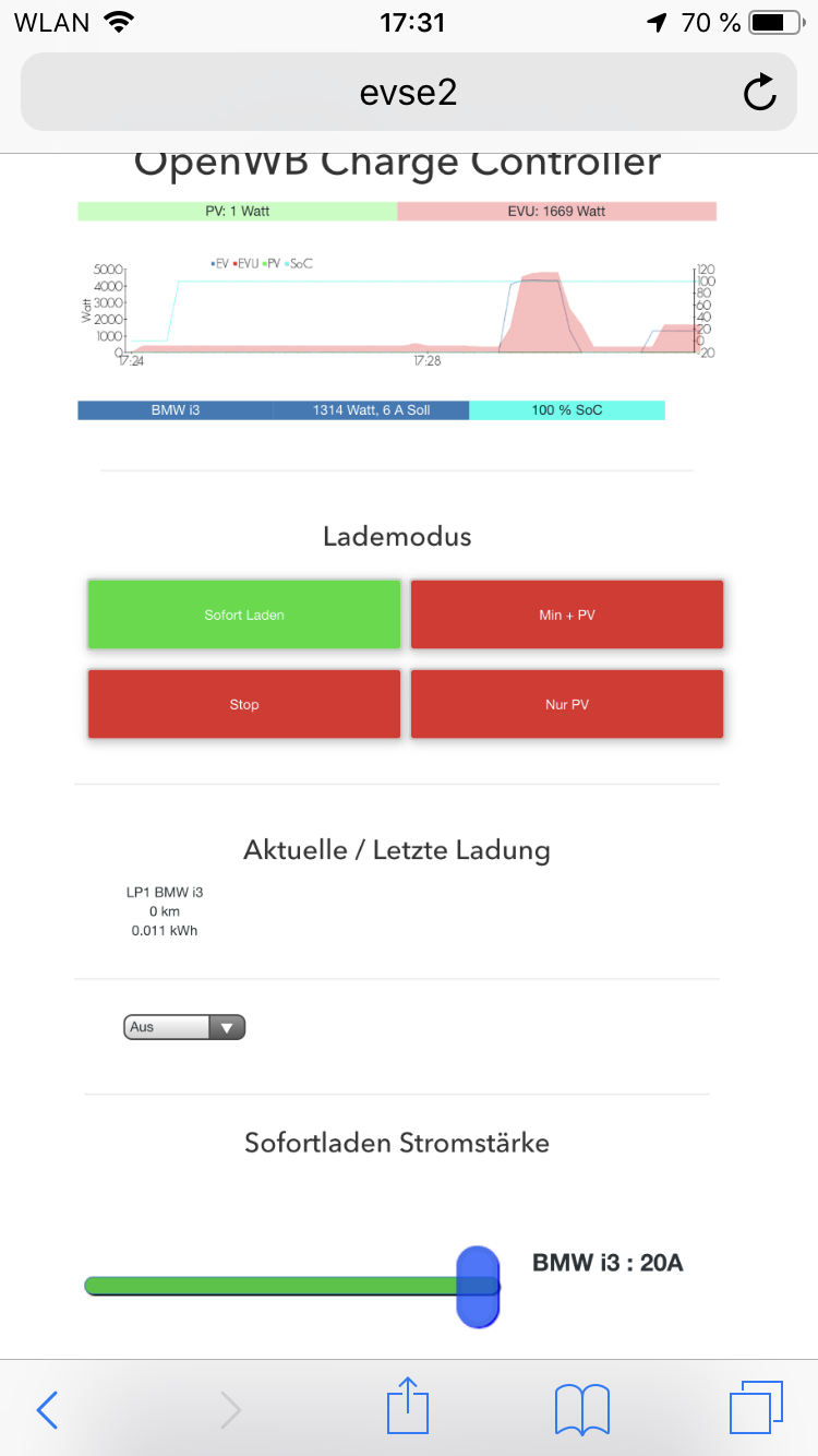

Ladeleistung wird richtig angezeigt. Siehe Anhang. Auszug aus dem Log folgt.

bezuga1 gibt 2.033 zurück. Aktuell ohne ladendes EV. Mit laden 7.354.
bezuga2 und bezuga3 jeweils 0.
