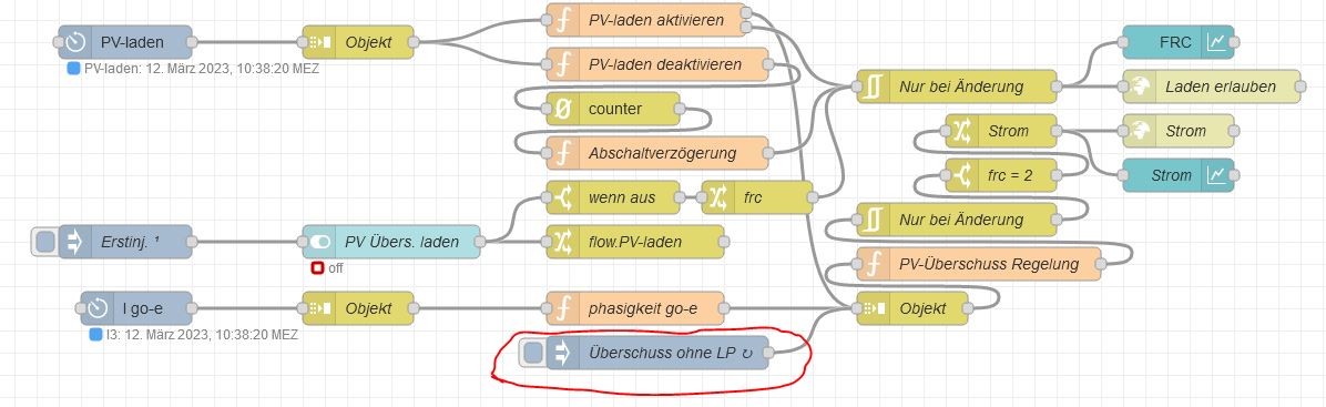

Hab meinen flow mal umgestrickt für nur einen Go-e.
Vielleicht hilft es dem ein oder anderen.
goe.json.txt
(46.58 KiB) 328-mal heruntergeladen
ganz oben wird P Hausanschluss injeziert (-: Einspeisung +: Bezug)
dazu P Hausspeicher, der ist nach SMA Logik falschrum (-: laden +: entladen)

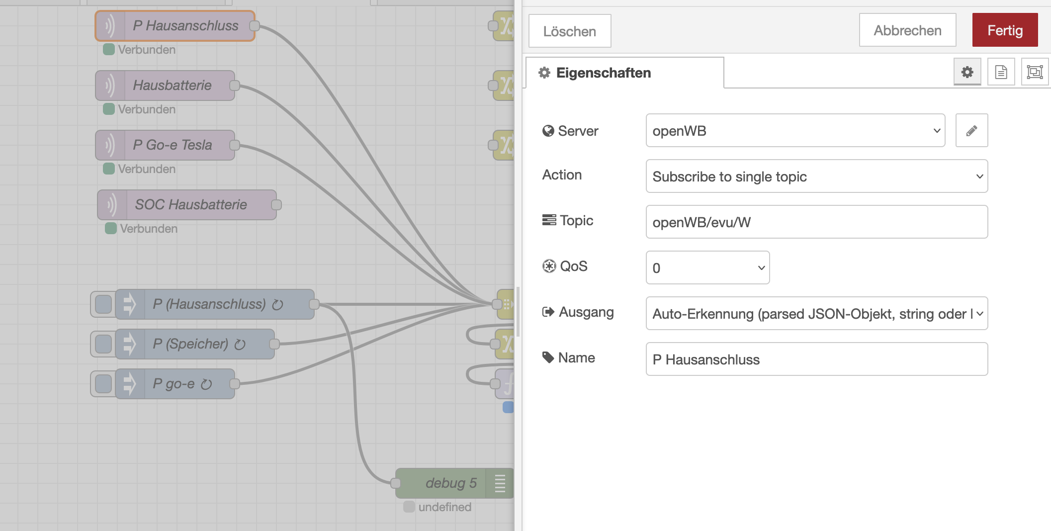

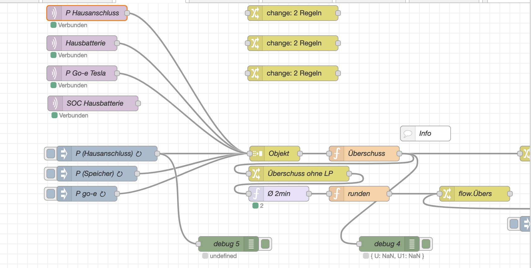

Ich kann vieles nachvollziehen, aber ich hänge an den Eingängen, d.h. P Haussanschluss, P Speicher, P Go-e: wo kommen die Daten her?
Ich habe 3 MQTT IN mit den jeweiligen Parameter (openWB/evu/W; openWB/housebattery/W; openWB/lp/1/W) ins folgende Join Node (Objekt) injiziert, bekomme aber kein Resultat da ein oder 2 Parameter undefined sind... Ich bin mir nicht sicher, ob das so funktionieren soll. Alles schwierig.
Wenn der Lp in OpenWB zukünftig nicht funktioniert, muss ich die Ladeleistung von der Go-e beziehen, wahrscheinlich im nrg API...
Wie kann ich das korrekt machen?

P Hausanschluss ist dein Gridmeter (woher das auch kommen mag)
P Speicher dein Hausspeicher (woher auch immer)
P Go-e ist die aktuelle Leistung vom go-e, die aus dem Abfrage direkt im flow kommt.
Der Kollege, bei dem ich den flow umgebaut habe, meinte einen Tag später ich hätte was vergessen bzw. gelöscht:
War seit dem nicht mehr bei ihm drauf und konnte es nachvollziehen.
Mit dem Debug ist es eigentlich sehr einfach alles nachzuvollziehen.
Ohne P Hausanschluss und P Speicher funktioniert es natürlich nicht.

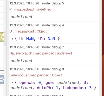

Sorry, hab mich falsch ausgedrückt. Ich weiss schon wo die herkommen sollen, aber ich weiß nicht wie ich sie in den Flow reinbekomme. Die 3 Inject Nodes senden ja leere Nachrichten. Ich habe es so versucht:
3x Mqtt parallel zum Inject Node in den Join Node. Klappt aber nicht, habe unvollständige Nachrichten, sodaß der überschuß Funktionsnode nur NaN ausgibt.
Ich beziehe die Hausdaten noch von OpenWB, Go-e über openWB funktioniert aktuell nicht, muss also kucken, wie ich das nötige Objekt aus dem Go-e Mqtt array für die Leistung (nrg) bekomme.
