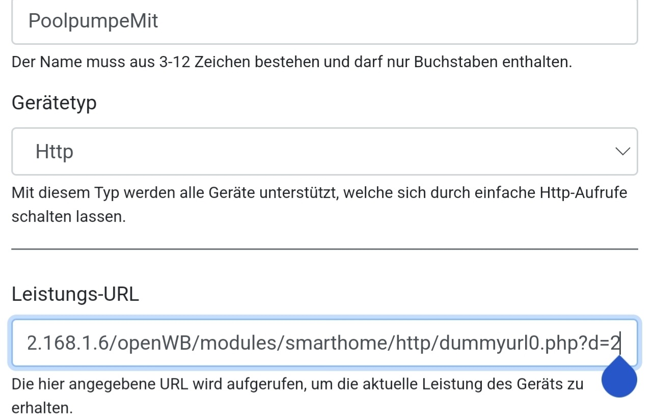

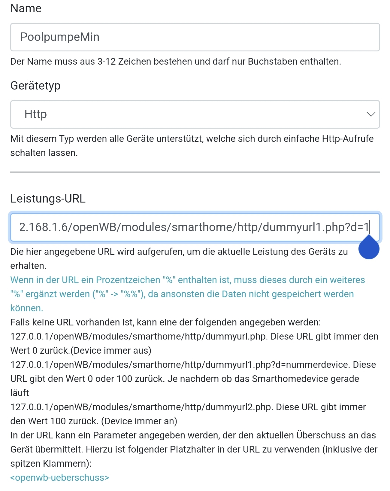

Weitere Erfahrung mit http in SH 2.0:
Bei Gerät 1 sollte die Leistung 100 W betragen, wenn es an ist:
Bei Gerät 2 sollte die Leistung dagegen immer 0 sein:

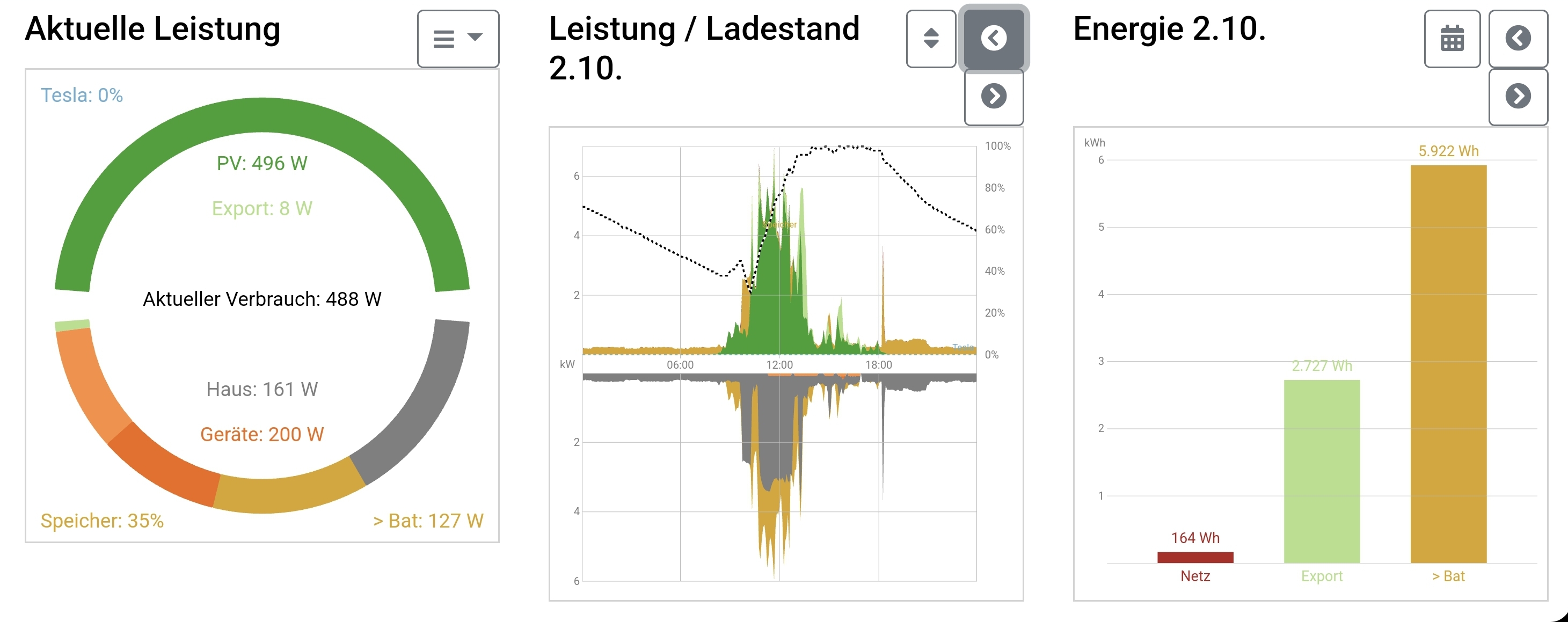

Trotzdem wird für beide Geräte 100 W angezeigt und vom Hausverbrauch abgezogen:
Und die Verbrauchswerte im rechten Graph für beide SH-Geräte sind nicht die heutigen Tageswerte, sondern die vom Vortag. Am Vortag fehlen dagegen Hausverbrauch und weitere Verbräuche komplett:
Vermutliche Ursache: ich musste die openWB am Vortag einmal neu starten, nachdem die SH-Steuerung sich offensichtlich aufgehängt hatte: Es wurden abends keine Geräte abgeschaltet, manuelles Ausschalten der Geräte über die Schaltflächen unten im Theme ging nicht und die Einstellungsseite "SH 2.0" wurde nicht mehr geladen. Nach dem Reboot waren die Tageswerte falsch.
Das manuelle Schalten (im Modus "manuell") über das Theme funktioniert übrigens auch heute nicht (und ich habe auch keine Mindesteinschaltzeit eingestellt).
Fazit meines Tests: ich gehe vorerst wieder zurück auf die alte Smart Home Steuerung, bis die Fehler in der Smart Home 2.0 Steuerung behoben sind und es sinnvoll funktioniert.
