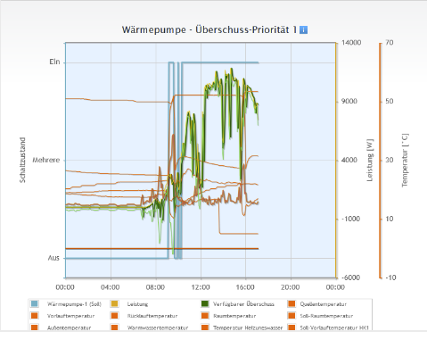

Hier ein Beispiel welche Informationen das Solarlog Gerät über die genau gleiche Strecke von der WP zurück erhält (Diagnoseansicht). Das ist viel mehr, als ich erwartet hätte:
Neben den Ein- und Ausschaltbefehlen erhält man sogar die Temperatur des Boilers und Speichers zurück!
Gibt es denn hier jemand, der das ISG Web (nicht Plus) bereits erfolgreich implementiert hat mit OpenWB?
