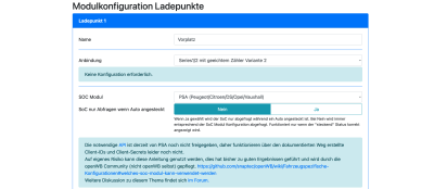

Da hab ich noch nie was dran geändert:

Je nach Seriennummer kann die Einstellung passen oder aber auch nicht.
Sprich, ggf. ist auch nur die Option falsch gesetzt und Variante 1 ist richtig.

Alles schon durchgespielt.
Da tut sich nix...
