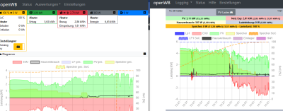

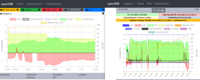

Danke Lena.
Sieht aber leider noch nicht besser aus. Hausverbrauch jetzt 0W und PV passt noch nicht

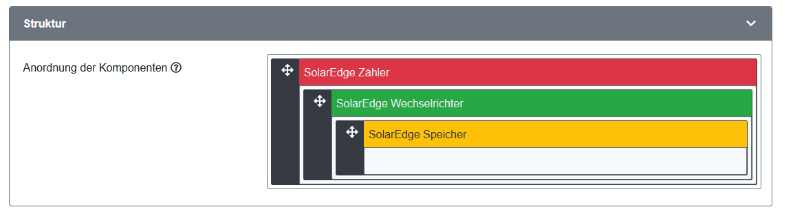

Ihaglc hat geschrieben: Mi Okt 26, 2022 11:50 am
LenaK hat geschrieben: Mi Okt 26, 2022 11:14 am Alle Komponenten, die über dieselbe IP abgefragt werden, in einem Device konfigurieren.
Was meinst Du damit ? Die Struktur?

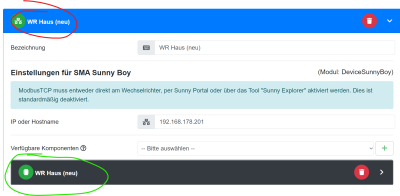

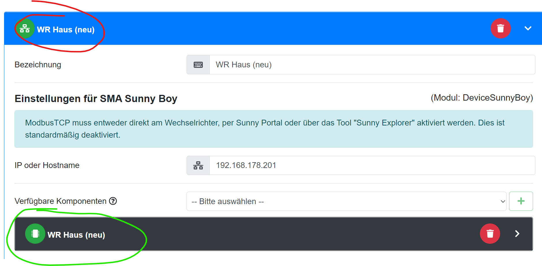

Es geht um die Konfiguration der Hardware in den Einstellungen. Sämtliche Komponenten (grün) welche über die gleiche IP erreichbar sind sollen in einem Gerät (rot) zusammengefasst werden. In meinem Fall ist da nur eines drin, aber man kann ja jederzeit weitere Komponenten hinzufügen.

Ihaglc hat geschrieben: Mi Okt 26, 2022 11:46 am Danke Lena.

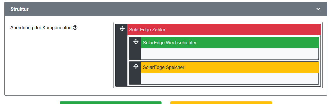

Laut Signatur hast Du ein Hybrid-System. Die Hierarchie passt dann bei Dir nicht.

LutzB hat geschrieben: Mi Okt 26, 2022 12:02 pm Laut Signatur hast Du ein Hybrid-System. Die Hierarchie passt dann bei Dir nicht.
Hast recht, habe in der Struktur nun den Speicher hinter den Wechselrichter gesetzt.
Nun passt es auch mit den Werten.
Danke Euch

Ihaglc hat geschrieben: Mi Okt 26, 2022 12:25 pm
Damit nicht jeder immer wieder in dieses Thema läuft, kann man die Struktur passend dem gewählten System automatisch vorgeben? Stelle mir vor dass nach dem Hersteller und der Ausprägung (hybrid/speicher ja/nein) gefragt wird und dann alle notwendigen Devices & Komponenten sowie die passende Struktur erstellt wird.
Hat bei mir schon eine Weile gebraucht bis ich verstanden hatte dass ich für meinen schnöden SMA Wechselrichter zuerst das Gerät und dann die Komponente erzeugen muss. Wäre schön wenn man diese Lernkurve für andere abkürzen kann.
Kann man hinterher ja immer noch wieder anpassen sofern das nicht passt.
