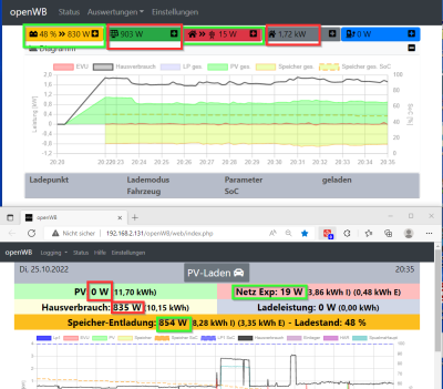

An das neue Design muss man sich erst für die Bedienung gewöhnen, aber jetzt find ich sehr gut. Was mir bis jetzt auf die Schnelle besonders aufgefallen ist, ist die neue Darstellung im Menü Status und das man jetzt einzelne Werte im Graphen sich anzeigen lassen kann. Sehr gut
Habe die Werte mit der 1.9 Version verglichen:
Bei den Werten für die Leistung klemmt es noch. Die Werte von der Netzeinspeisung und Batterie sind ok.
Die Werte von PV und Hausverbrauch stimmen aber nicht.
Hier gab es auch Probleme in der 1.9, die aktuell mit der letzten Nightly 1.9.282 behoben wurden.
Vielleicht muss das in der 2.0 noch nachgezogen werden?
https://www.openwb.de/forum/viewtopic.p ... 065#p73065
Die Energiewerte müssen dann später noch verglichen werden.

Bitte beachten das SolarEdge ModbusTCP seitig keine parallelen Abfragen unterstützt.
Heißt fragt eine 1.9er und eine 2.0er openWB gleichzeitig einen SE WR ab sind Probleme eigentlich vorprogrammiert.

mag sein, dass es Probleme geben kann,
Auffällig ist halt nur, dass es genau die gleichen Probleme auch schon in 1.9 gab, ohne die parallele Abfrage ( z.B. PV Erzeugung nachts, Hausverbrauch nahezu doppelt so hoch ... ).
Ich wollte nur darauf hinweisen, dass das SE Modul von Lena in der 1.9.282 korrigiert wurde und vielleicht noch nicht in der 2.0 angepasst wurde?

Das Thema ist eher, dass du dir jetzt mit dem Parallel Bertieb auf em Solaredge, auch für deine 1.9 Fehler / abgelehnt Verbindungen einfangen kannst. Könnte auch Auswirkungen auf das Auto laden haben.

Ich kann mich den bisherigen Beiträgen nur anschließen, mehrere Modbus-Verbindungen können beim Solaredge-WR zu Problemen führen.Ihaglc hat geschrieben: Di Okt 25, 2022 6:47 pm Prima, es geht ja weiter und jetzt auch mit den Modulen für Solaredge![]()
Habe mir die Alpha4 gleich auf SD Karte gepackt .
Falls Du es trotzdem versuchen möchtest:
Ich habe noch eine Anpassung vorgenommen, bitte nochmal ein Update machen.
Alle Komponenten, die über dieselbe IP abgefragt werden, in einem Device konfigurieren.
Zur Konfiguration von Hybrid-Systemen bitte den Wiki-Beitrag beachten: https://github.com/openWB/core/wiki/Hyb ... d-Speicher
