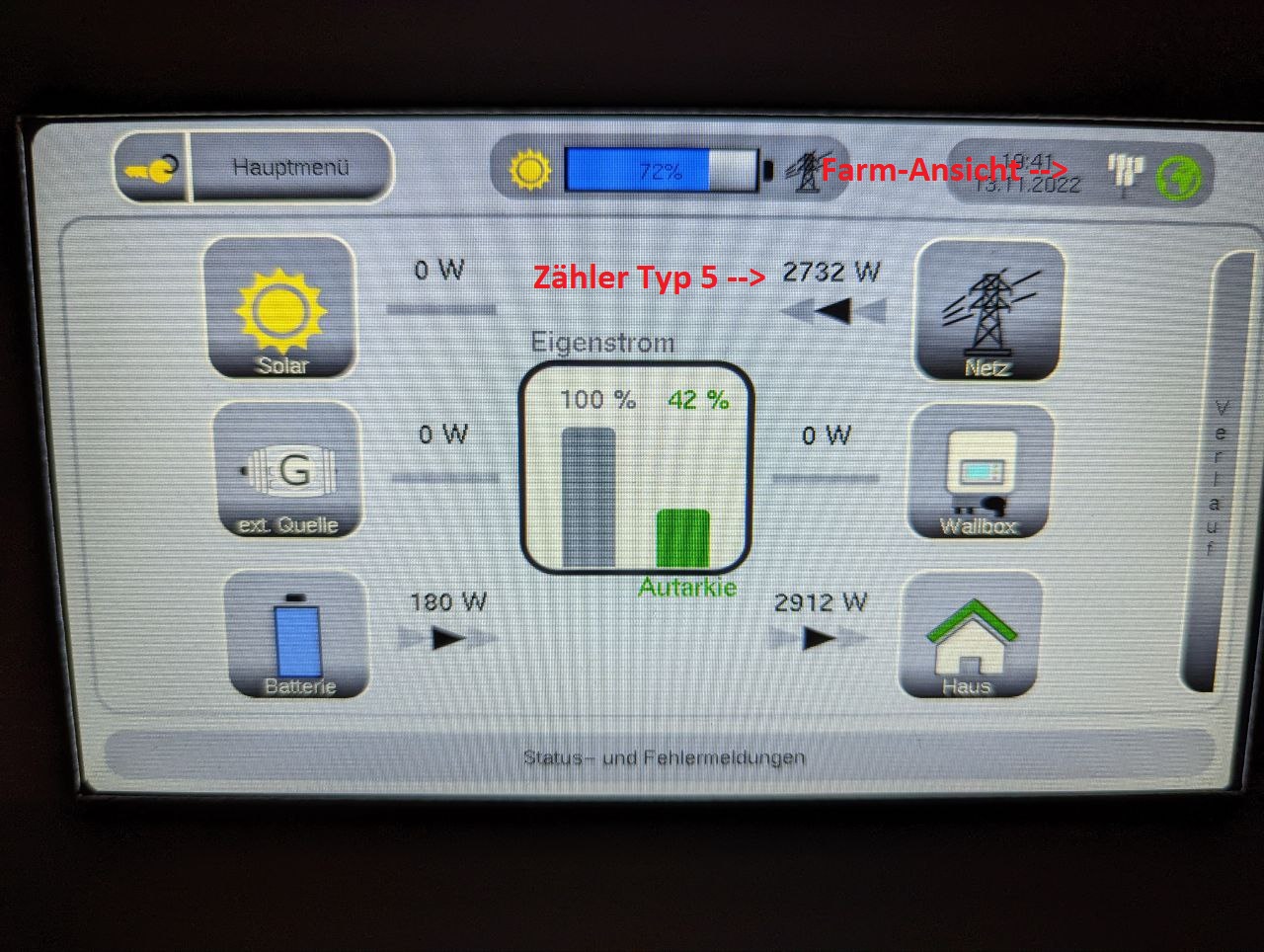

Nein, das hatte ich natürlich berücksichtigt, dass der Netzbezug beim logging nicht 0W sein sollte und hatte vorher die Speicherentladung deaktiviert.
Der Wert, der im Log beim Typ 5 steht ist der tatsächliche Netzbezug, den ich zu diesem Zeitpunkt hatte.

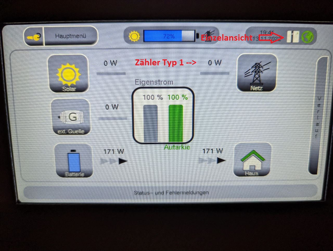

Der S10 zeigt in der Einzel-Ansicht mit dem Typ 1 Zähler wirklich immer 0W an, da der Zähler keine Funktion mehr hat.
Wechselt man zur Farm-Ansicht, dann sieht man den Netzbezug vom Farm-Zähler (Typ 5 mit der ID105).
Mit einer Speicher-Farm ist der Typ 1 Zähler ohne Funktion und es muss immer der Typ 5 Zähler ausgelesen werden.

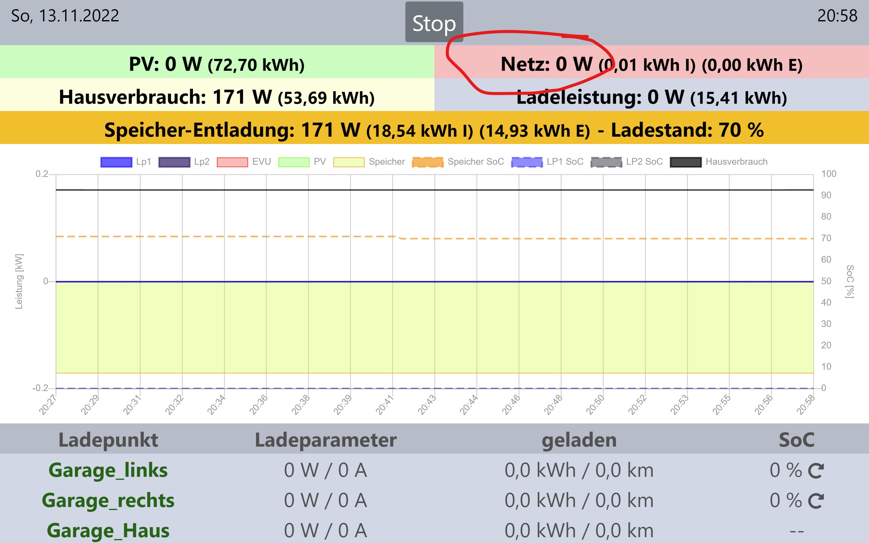

Die Netzleistung (40072) ist ebenfalls 0W, da dieser Wert einzig und allein vom Typ 1 Zähler befüllt wird. Das sind sozusagen die 0W in der Einzel-Ansicht.okaegi hat geschrieben: So Nov 13, 2022 7:41 pm 1) Kannst du mit modtest das hier auslesen (40068 in der Länge 20) ?

Netzbezug + Hausverbrauch sind falsch: Speicherlade-/entladeleistung + Speicher-SOC sind korrekt.okaegi hat geschrieben: So Nov 13, 2022 7:41 pm 2) Kannst du mir vom Hauptbild von openwb noch einen Printscreen machen ?
