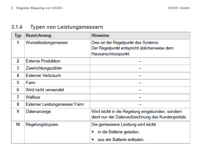

Habe gerade den E3dc Driver mit Yanniks Hilfe für Openwb 2.0 kompatibel gemacht.
Bei dem EVU Zugriff sucht der EVU Driver die maximal 7 Leistungsmesser ab. Diese sind verbaut ab 40105 (je 4 Byte). Diese werden aufgrund vom Type erkannt. Sofern der Typ 1 ist beim Leistungsmesser gefunden wird ist das der EVU Punkt. Die Position vom Leistungsmesser ist nicht relevant. Für deine Änderung müsstes du in der neues Nigthly
in /var/www/html/openWB/packages/modules/e3dc/counter.py
folgendes ändern:
powers = next(meters[i+1:i+4] for i in reversed(range(0, len(meters), 4)) if meters == 1)
neu
powers = next(meters[i+1:i+4] for i in reversed(range(0, len(meters), 4)) if meters == 5)
Dann würde er für den EVU Punkt den Leistungsmesser Farm (=5) nehmen.
Kannst du mal das ändern und ein Debug Log bringen ?

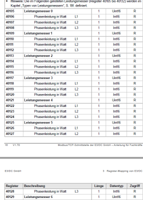

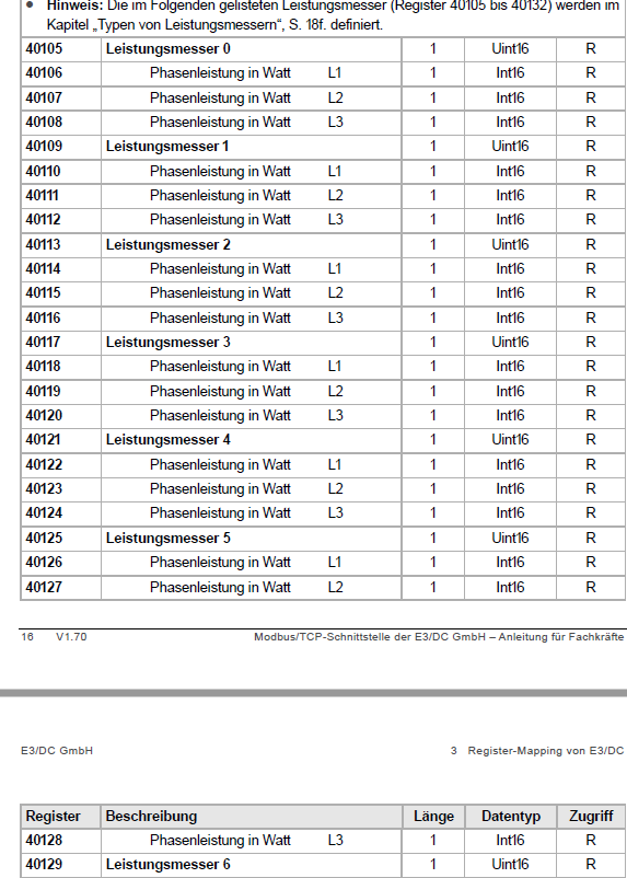

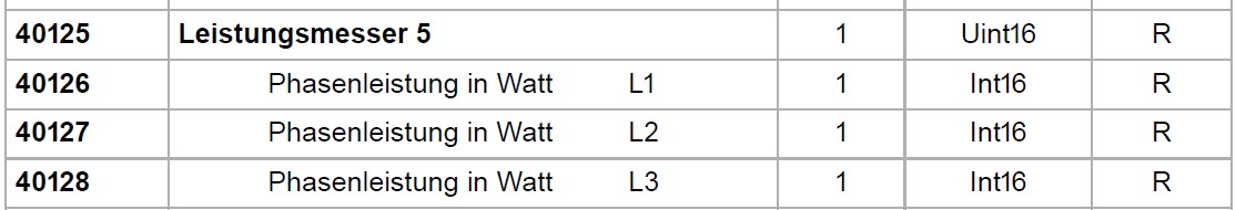

Nimm als Adresse 40105 in der Länge 28. Damit liest du alle Leistungsmesser aus.
In der Ausgabe müsste du den Type 5 finden, danach müsstest du als nächstes die Phasenleistung in Watt haben.

Die Ausgabe sieht wie folgt aus:okaegi hat geschrieben: So Nov 13, 2022 4:16 pm Falls du keinen Zugriff hast probiere mal folgendes:
viewtopic.php?p=74727#p74727
hat es sonst ein Fehler im Log ?
url /openWB/web/tools/trace/modtest.php?ip=192.168.1.81&start=40105&len=28&id=1&fun=4
parmeters parsed ip 192.168.1.81 start 40105 len 28 id 1 fun 4
11/13/2022, 18:21:57 opentrace read holding register ip 192.168.1.81 start 40105 len 28 id 1
11/13/2022, 18:21:57 opentrace start 40105 + 0 inhalt 352 0X160
11/13/2022, 18:21:57 opentrace start 40105 + 1 inhalt 65310 0XFF1E
11/13/2022, 18:21:57 opentrace start 40105 + 2 inhalt 65416 0XFF88
11/13/2022, 18:21:57 opentrace start 40105 + 3 inhalt 2 0X2
11/13/2022, 18:21:57 opentrace start 40105 + 4 inhalt 9 0X9
11/13/2022, 18:21:57 opentrace start 40105 + 5 inhalt 0 0X0
11/13/2022, 18:21:57 opentrace start 40105 + 6 inhalt 0 0X0
11/13/2022, 18:21:57 opentrace start 40105 + 7 inhalt 0 0X0
11/13/2022, 18:21:57 opentrace start 40105 + 8 inhalt 0 0X0
11/13/2022, 18:21:57 opentrace start 40105 + 9 inhalt 0 0X0
11/13/2022, 18:21:57 opentrace start 40105 + 10 inhalt 0 0X0
11/13/2022, 18:21:57 opentrace start 40105 + 11 inhalt 0 0X0
11/13/2022, 18:21:57 opentrace start 40105 + 12 inhalt 0 0X0
11/13/2022, 18:21:57 opentrace start 40105 + 13 inhalt 0 0X0
11/13/2022, 18:21:57 opentrace start 40105 + 14 inhalt 0 0X0
11/13/2022, 18:21:57 opentrace start 40105 + 15 inhalt 0 0X0
11/13/2022, 18:21:57 opentrace start 40105 + 16 inhalt 0 0X0
11/13/2022, 18:21:57 opentrace start 40105 + 17 inhalt 0 0X0
11/13/2022, 18:21:57 opentrace start 40105 + 18 inhalt 0 0X0
11/13/2022, 18:21:57 opentrace start 40105 + 19 inhalt 5 0X5
11/13/2022, 18:21:57 opentrace start 40105 + 20 inhalt 353 0X161
11/13/2022, 18:21:57 opentrace start 40105 + 21 inhalt 65306 0XFF1A
11/13/2022, 18:21:57 opentrace start 40105 + 22 inhalt 65412 0XFF84
11/13/2022, 18:21:57 opentrace start 40105 + 23 inhalt 1 0X1
11/13/2022, 18:21:57 opentrace start 40105 + 24 inhalt 0 0X0
11/13/2022, 18:21:57 opentrace start 40105 + 25 inhalt 0 0X0
11/13/2022, 18:21:57 opentrace start 40105 + 26 inhalt 0 0X0
11/13/2022, 18:21:57 opentrace start 40105 + 27 inhalt 0 0X0Wenn du eine externe Batteriekiste danebenstellst, hast du zwar mehr Speicherleistung, aber die gleiche AC Peakleistung wie zuvor.Gero hat geschrieben: So Nov 13, 2022 4:34 pm Meinem Verständnis nach kann man zum einen den Speicher mit einer externen Batteriekiste bis aufs Doppelte aufrüsten, das erhöht in der ersten Ausbaustufe (+6,5kWh) auch die verfügbare Ausspeiseleistung.
