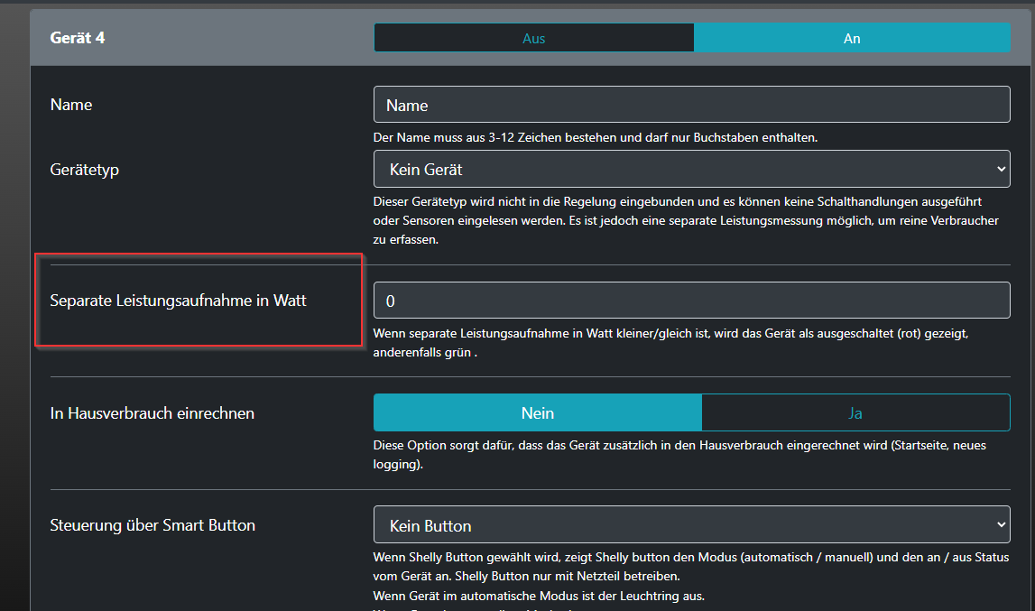

Wenn du ihn so konfiguriert, dann sollte doch genau das auch ohne Leistungsurl machen. Schwellenwert wann grün, wann rot kannst du ja konfigurieren. Bei mir hier halt bei 1W.warbird hat geschrieben: Do Nov 10, 2022 5:49 am Verstehe ich nicht so ganz.
Ich dachte ich kann eine LeistungsURL für den Shelly angeben so, dass das Gerät grün angezeigt wird, wenn Strom fliest und der Stromverbrauch separat im Graphen auftaucht. Dann habe ich das falsch verstanden. Der Shelly 1PM soll bei mir nur ein Strommesser sein und ein Trigger für die Anzeige des Gerätes in der richtigen Farbe im UI der OpenWB, mehr nicht. Wenn das auch nicht funktioniert, kann ich ihn zurück schicken![]()

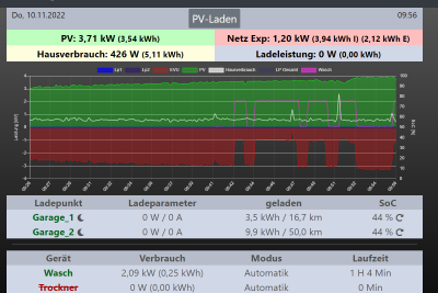

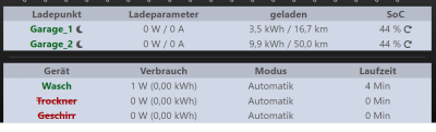

Diese Einstellung habe ich nicht, da der Gerätetyp bei mir HTTP. Dann ist die Einstellung "Separate Leistungsaufnahme in Watt" nicht möglich.
Ich muss aber http einstellen, damit ich das Gerät per IFTTT aktivieren kann.
Sehr unschön gelöst von OpenWB.
Zwei Möglichkeiten zur Lösung, ich bräuchte eine Leistungs-URL für die Shelly 1PM oder aber die Einstellung "Separate Leistungsaufnahme in Watt" auch bei Geräteyp HTTP.
Update 1:
Wenn ich als Leistungs-URL folgendes eintrage:
"http://shellyip/status"
Wird mir das Gerät in "grün" angezeigt, sobald nur 1W durch die Leitung geht. Ich bräuchte die Möglichkeit, einen Schwellwert einzugeben. 1W hat das Gerät, sobald die Waschmaschine auf "Fernstart" eingestellt ist.
Grün sollte z.B. erst am 100W angezeigt werden.
Außerdem taucht im Smarthome LOG etwas seltsames auf:
[2022-11-10 09:21:01: (1) Leistungsmessung durch shelly
ValueError: could not convert string to float: '{"wifi_sta":{"connected":true,"ssid":"FEINDESLAND2","ip":"192.168.1.176","rssi":-63},"cloud":{"enabled":true,"connected":true},"mqtt":{"connected":false},"time":"09:21","unixtime":1668068461,"serial":988,"has_update":false,"mac":"34945471AAE8","cfg_changed_cnt":3,"actions_stats":{"skipped":0},"relays":[{"ison":true,"has_timer":false,"timer_started":0,"timer_duration":0,"timer_remaining":0,"overpower":false,"source":"http"}],"meters":[{"power":0.93,"overpower":0.00,"is_valid":true,"timestamp":1668072061,"counters":[0.939, 0.931, 0.941],"total":606}],"inputs":[{"input":0,"event":"","event_cnt":0}],"temperature":36.57,"overtemperature":false,"tmp":{"tC":36.57,"tF":97.83, "is_valid":true},"temperature_status":"Normal","ext_sensors":{},"ext_temperature":{},"ext_humidity":{},"update":{"status":"idle","has_update":false,"new_version":"20221108-153925/v1.12.1-1PM-fix-g2821131","old_version":"20221108-153925/v1.12.1-1PM-fix-g2821131"},"ram_total":51272,"ram_free":38968,"fs_size":233681,"fs_free":149094,"uptime":44560}'
aktpowerfl = float(urllib.request.urlopen(urlrep, timeout=5).read().decode("utf-8"))
File "/var/www/html/openWB/modules/smarthome/http/watt.py", line 55, in <module>
Ich schätze ihr fragt bei der Leistungsmessung "power" ab? Sieht aus wie ein FLOAT. Warum kann er es nicht konvertieren?

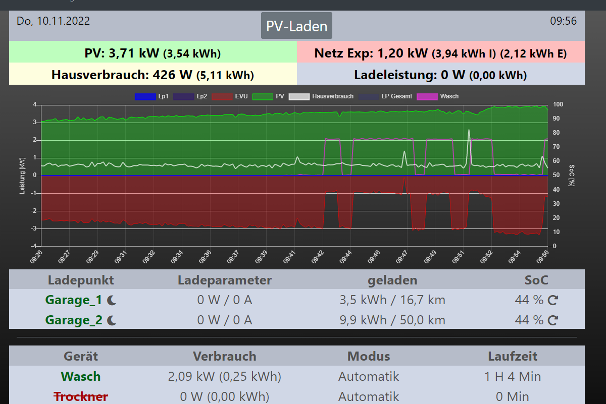

Update 2
Auch wenn das Log die Fehlermeldung anzeigt, scheint es zu funktionieren. Einziges "Problem", ich würde erwarten, wenn die Rosa Linie für die Waschmaschine hoch geht auf 2kw, dass dann auch gleichzeitig der Hausverbrauch hoch geht auf über 2kw. Oder muss ich dazu "In Hausverbrauch einrechnen" aktivieren, da sonst das Gerät ähnlich wie meine Ladepunkte, nicht im Hausverbrauch auftaucht? Kurz und knapp, wenn ich eine Schwelle definieren könnte, ab wann das Gerät als "aktiv" angezeigt wird, wäre ich absolut glücklich
Der Rest scheint zu funktionieren....

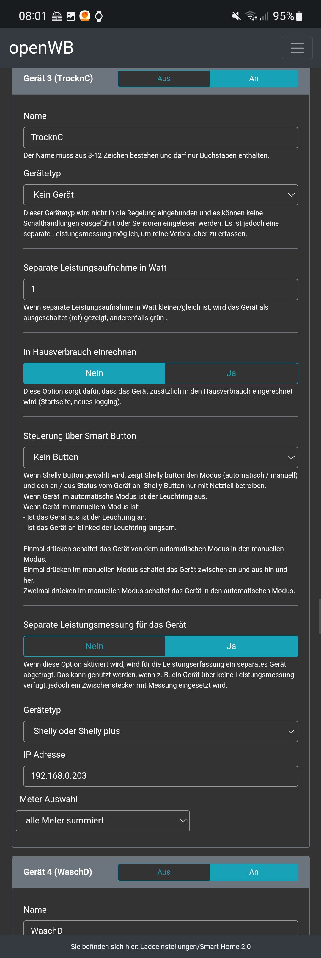

Doch, genauso wie bei "kein Gerät" gibt es bei Gerätetyp "HTTP" in SmartHome 2.0 die Separate Leistungsmessung für das Gerät (am Ende der jeweiligen Geräteeinstellungen).Diese Einstellung habe ich nicht, da der Gerätetyp bei mir HTTP. Dann ist die Einstellung "Separate Leistungsaufnahme in Watt" nicht möglich.
openWB series2 standard+ / VW ID.3 / PV 12,5 kWp auf 4 Dachflächen mit Solaredge
Re: Nutzt ihr noch das "alte" Smart Home (nicht 2.0)?
Ja gibt es aber nicht die Schwelle, ab wann das Gerät als "aktiv" angezeigt wird. Dieser Punkt ist nur bei "kein Gerät" sichtbar:
Wenn ich bei Gerätetyp "HTTP" auswähle, ist der Punkt weg. schalte mal auf HTTP, du wirst sehen, der Punkt im roten Kasten ist verschwunden.
Ich kann die Leistung separat messen und anzeigen, ich kann aber nicht definieren, ab wann das Gerät als "aktiviert" gilt. Somit ist es immer aktiv, weil der Shelly immer knapp 1W zieht....
Du meinst "Separate Leistungsmessung für das Gerät" der Punkt ist immer da aber nicht "Separate Leistungsaufnahme in Watt".

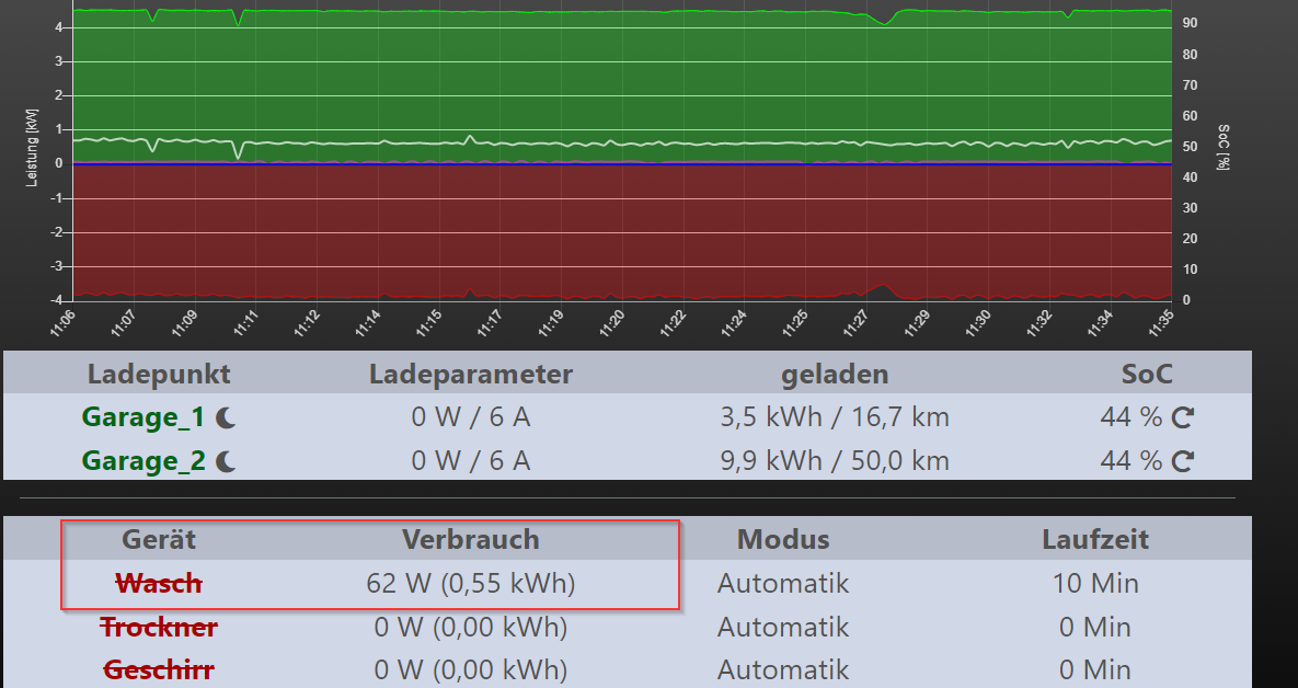

Szenario bei mir:
Shelly 1PM in der Steckdose nur zur Messung der Leistung/Verbrauch.
Gerät an der Steckdose hat einen eigene Cloud (Siemens/Bosch) und wird angeschaltet durch IFTTT.
Das wird ausgelöst beim eingestellten Überschuss. Die OpenWB feuert den Request an IFTTT und IFTTT aktiviert die Waschmaschine.
Funktioniert wohl auch.
Aber der Status des Gerätes scheint etwas durcheinander zu geraten. Es gibt eine Ausschalt-URL, maximale Schaltdauen etc.
Das alles wird in meinem Fall aber nicht benötigt, es sind aber anscheinend Pflichtfelder.
Ich bräuchte nur die separate Leistungsmessung und eine Schweller, ab welcher Leistung das Gerät als aktiv oder inaktiv im UI angezeigt wird.
Ich glaube (Vermutung!!!) durch die verschiedenen Einstellungen, die möglich sind, kommt dann sowas vor wie auf meinem Screenshots zu sehen.
Das kann mein Fehler sein, weil kaputt konfiguriert aber es könnte auch eine andere Ursache haben..
Heute morgen wir das Gerät bei 1W Leistung als aktiviert angezeigt.
Jetzt ist es umgekehrt. Über 60W werden gemessen aber das Gerät steht auf inaktiv. Irgendwas läuft noch nicht rund...ich tausche mich gerne mit einem Entwickler direkt aus oder schaue mir das Modul an.
