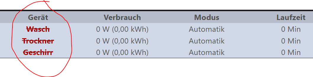

ich hatte ein ähnliches Problem. Die Einschalt-URL wurde nicht aufgerufen!
Überschuss und auch Verzögerung waren längst erreicht aber IFTTT URL wurde nicht aufgerufen.
Hatte die Daten auch 1:1 aus Smarthome 1.0 übernommen.
Dann habe ich genauer ins Log geschaut und siehe da, es gibt einen sehr großen Unterschied bei der Einschaltverzögerung.
Smarthome 1.0: Angabe in Sekunden
Smarthome 2.0: Angabe in Minuten!!!!
Ich hatte also 300 Minuten konfiguriert obwohl es 5 Minuten (300 Sekunden) sein sollten. Nach der Anpassung wurde die URL auch aufgerufen!

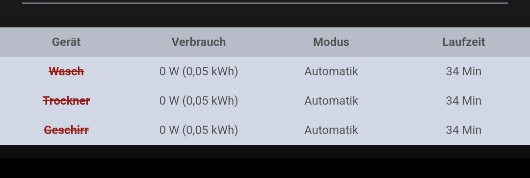

Ich habe aber auch noch eine Frage.
Früher wurde das Gerät grün dargestellt, nachdem die Einschalt-URL aufgerufen wurde. Das passiert jetzt anscheinend nicht.
Wir das nun alleine über den Status (Status-URL) angezeigt? Meine Geräte geben ihren Status nicht aus und dementsprechend würde ich nicht sehen, ob die Geräte aktiviert wurden.
Wäre schön, wenn man sehen könnte, dass der Trigger Richtung IFTTT ausgelöst wurde.

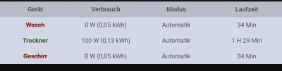

Update:
OK die 100w kommen über die Status URL. Hab es gerade gelesen. Das ist unschön gelöst. Ich habe 100w Verbrauch, die es nicht gibt. Denn bei mir ist nur ein Link zu Ifttt aufgerufen worden, das heißt aber nicht, dass der Trockner auch an ist.
Wenn der nicht auf Fernstart stand oder nicht gefüllt ist, wird Ifttt ins leere laufen.
Kann man nicht einfach den Namen auf grün stellen, sobald die Bedingungen erfüllt sind und die URL aufgerufen wurde, wie bei 1.0?
Diese 100w stören mich sehr
Oder ich müsste Strommesser an die Geräte machen. Gibt es da evtl einfach Lösungen mit Adapter in der Steckdose oder kann man Steckdosen abfragen, die auch über Alexa bedient werden können?
Dann wäre es wiederum richtig gut, weil ich sehen würde, was die Geräte im Jahr fressen...
