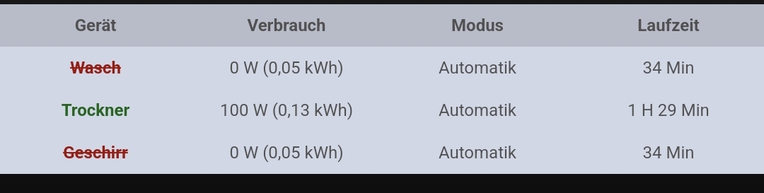

Ich habe aber auch noch eine Frage.
Früher wurde das Gerät grün dargestellt, nachdem die Einschalt-URL aufgerufen wurde. Das passiert jetzt anscheinend nicht.
Wir das nun alleine über den Status (Status-URL) angezeigt? Meine Geräte geben ihren Status nicht aus und dementsprechend würde ich nicht sehen, ob die Geräte aktiviert wurden.
Wäre schön, wenn man sehen könnte, dass der Trigger Richtung IFTTT ausgelöst wurde.

Jetzt ja ;)
Ich warte ab, ob es funktioniert. Hatte die ID nicht gesetzt :shock:
Weitere Frage, der Verbrauch der Geräte, der dort angezeigt wird. Wo kommt der her?
Da der Verbrauch nicht gemessen wird, wäre es besser da steht nichts. Sonst ist meine Statistik ja verfälscht oder?
Und dann noch zur Status URL. Hat zufällig hier jemand Bosch oder Siemens Geräte mit Home Connect Funktion? Wüsste gerne ob die Geräte im lokalen Netzwerk über einen Endpoint evtl. Ihren Status preisgeben. Wäre ja praktisch, wenn das keine Dummy URL sein muss...

Update:
OK die 100w kommen über die Status URL. Hab es gerade gelesen. Das ist unschön gelöst. Ich habe 100w Verbrauch, die es nicht gibt. Denn bei mir ist nur ein Link zu Ifttt aufgerufen worden, das heißt aber nicht, dass der Trockner auch an ist.
Wenn der nicht auf Fernstart stand oder nicht gefüllt ist, wird Ifttt ins leere laufen.
Kann man nicht einfach den Namen auf grün stellen, sobald die Bedingungen erfüllt sind und die URL aufgerufen wurde, wie bei 1.0?
Diese 100w stören mich sehr :(
Oder ich müsste Strommesser an die Geräte machen. Gibt es da evtl einfach Lösungen mit Adapter in der Steckdose oder kann man Steckdosen abfragen, die auch über Alexa bedient werden können?
Dann wäre es wiederum richtig gut, weil ich sehen würde, was die Geräte im Jahr fressen...
