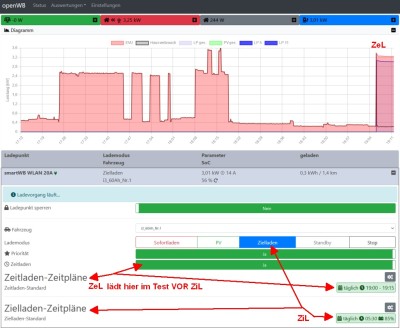

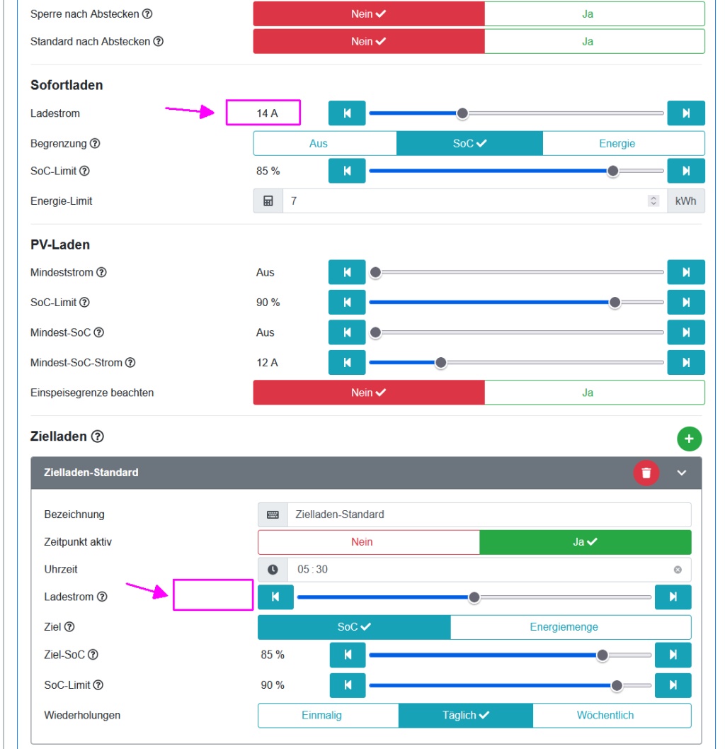

Im ZiL fehlt noch der Amp-Wert (bei SL passt es). Ah - ich sehe, die sind gekoppelt. Dann bitte unten einfach den Wert nochmal mit darstellen, weil er dort auch editiert werden kann. Jetzt habe ich endlich Zielladen (ZiL) in Kombi mit Zeitladen (ZeL) testen können. So langsam komme ich hinter Eure Ladestrategien
Im Test ist ZeL noch VOR ZiL eingestellt. Der normale use case ist dann sicher das "Morgensladen", wo ZeL die Stromfreigabe für Vorklimatisierung ermöglicht. Also ZeL nach der ZiL-Abfahrtzeit einstellen, richtig?

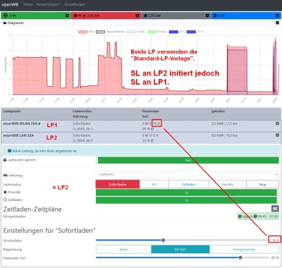

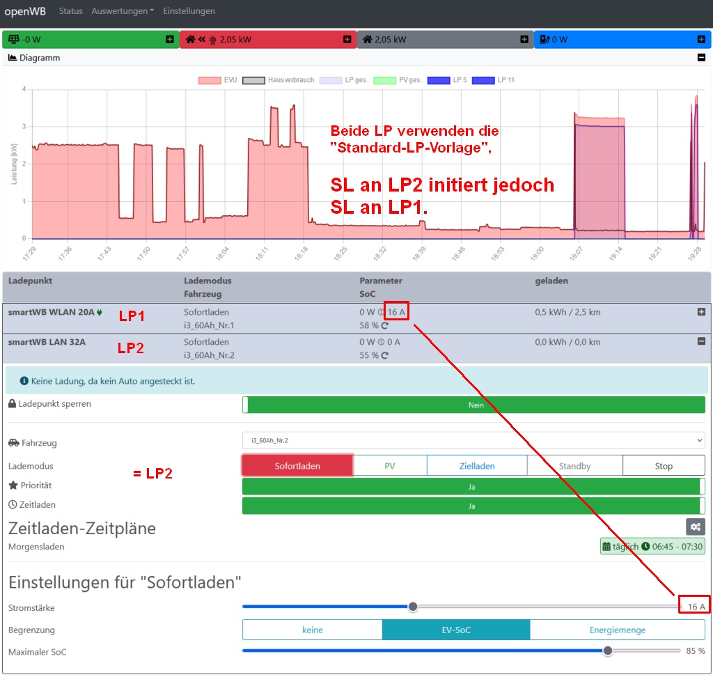

Re: Feedback Beta 1
Verständnisfrage: ich hatte bisher nur das Standard-Fahrzeug angelegt und allen Ladepunkten zugeordnet.
Kann es sein, dass das ziemlich sinnfrei ist? Wir haben viele Fahrzeuge, die sich auch nicht automatisch identifizieren lassen, und ich habe bemerkt, dass der Button "Priorität" keine Auswirkung hat, weil er ja immer parallel bei allen Ladepunkten umgeschaltet wurde. Dasselbe gilt für den Ladestrom - der hat sich auch immer überall verändert.
Was ist hier das sinnvollste Vorgehen? 4 "generische" Fahrzeuge anlegen und jedem Ladepunkt ein Fahrzeug zuordnen?

Re: Feedback Beta 1
E3DC ist nun im MasterGero hat geschrieben: Mo Nov 14, 2022 10:04 am @okaegi schrieb hier:
viewtopic.php?p=75187#p75187
Das verbessert doch sicherlich die Chance auf zeitnahe Migraton in die 2.0 oder?Habe gerade den E3dc Driver mit Yanniks Hilfe für Openwb 2.0 kompatibel gemacht.![]()
Re: Feedback Beta 1
Ich habe das ausprobiert mit folgendem Ergebnis: ich habe jetzt 4 "Standard-Fahrzeug" Fahrzeuge, die ich nicht umbenennen kann. Wenn ich sie (anhand der Position in der Liste) auf die 4 Ladepunkte verteile, habe ich trotzdem dasselbe Verhalten wie vorher: der "Priorität-Button" toggelt immer alle Ladepunkte.tobox hat geschrieben: Di Nov 15, 2022 9:24 am Verständnisfrage: ich hatte bisher nur das Standard-Fahrzeug angelegt und allen Ladepunkten zugeordnet.
EDIT: die erzeugten Fahrzeuge ließen sich doch umbenennen! Aber die Zuordnung lässt sich nicht ändern, während geladen wird. Ich stecke mal alle Autos ab und testen dann erneut.

Re: Feedback Beta 1
Mittlerweile schon. Es ist aber nicht gerade intuitiv, dass die Zuordnung der Fahrzeuge zu den Ladepunkten nur geändert werden kann, wenn noch nicht geladen wurde. Im Logfile stand es, aber in der GUI war das nicht ersichtlich und hat sich einfach immer wieder automatisch zurückgestellt. Die Autos, für die ich Schlüssel auftreiben konnte, habe ich jetzt erneut angesteckt und es sieht schon besser aus.
Einfach nur 4 Fahrzeuge zu erzeugen hat auch nicht gereicht: ich habe jetzt auch 4 Fahrzeug-Vorlagen und 4 Ladeprofil-Vorlagen...
