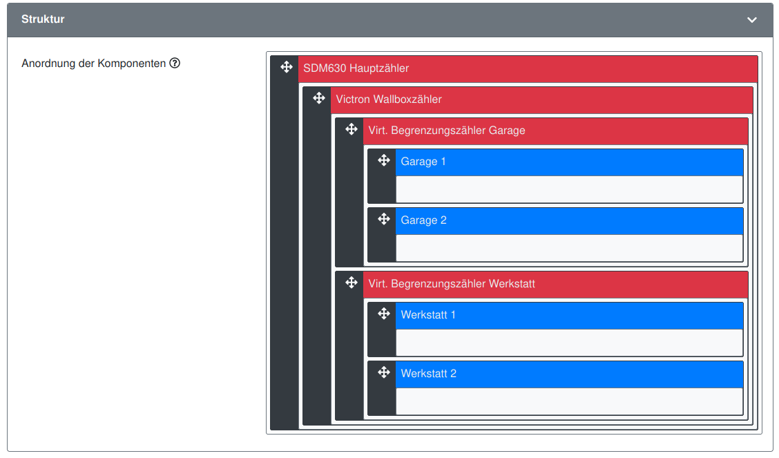

Erstmal danke, dass es hier vorwärts geht! Ich habe unsere Firmen-Installation jetzt mal testweise auf die 2.0 umgestellt und alle Zähler eingerichtet und "sortiert":
Das Einrichten der unterschiedlichen Modbus-Zähler hat (mit etwas Doku-Studium) funktioniert und es werden auch sinnvolle Werte angezeigt.

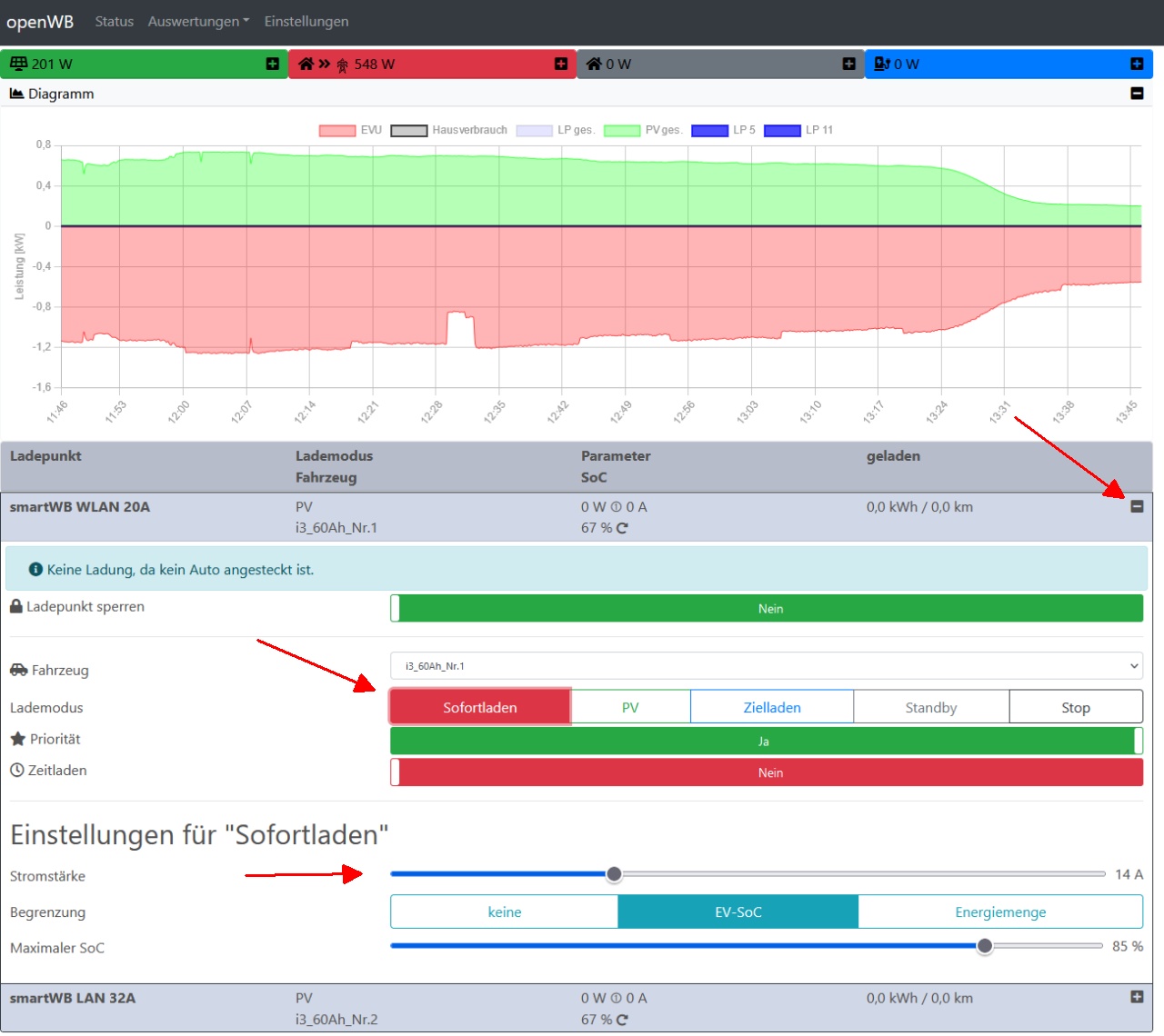

Meine konkrete Frage jetzt: wo stelle ich den gewünschten Ladestrom im Modus Sofortladen ein, bzw. wo stelle ich den Maximalstrom für jeden Ladepunkt ein? Finde ich das einfach nicht, oder müsste man dafür dann auch jeweils noch einen virtuellen Zähler setzen?

Re: Feedback Beta 1
vorn auf der main (vorher rechts mit + öffnen)
Die Max-Einstellungen findest Du (bzw. stellst Du ein) unter:
Konfiguration => Fahrzeuge => Fahrzeug-Vorlagen
Konfiguration => Fahrzeuge => Ladeprofil-Vorlagen
Wenn die Vorlagen kreiiert sind, müssen diese oben bei "Fahrzeuge" noch dem jeweiligen Fahrzeug zugeordnet werden. Speichern nicht vergessen!

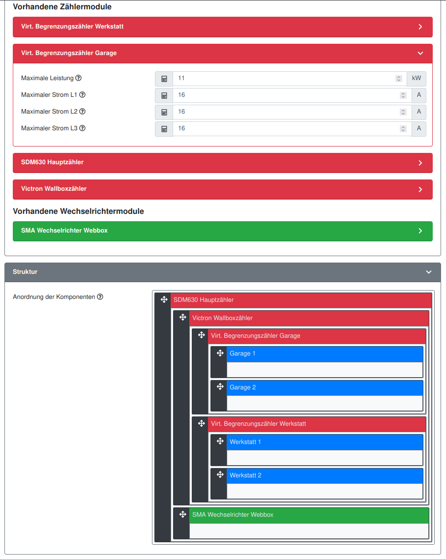

Re: Feedback Beta 1
Das ist etwas unintuitiv, aber meinetwegen. Wir haben viele verschiedene Autos, die mal hier mal da laden. Sollte aber kein Problem sein, wenn wir erstmal alle mit 3x16A laden.
Leider hat das nicht geklappt. Eben hat es die Sicherung rausgehauen, weil an Garage1 und Garage 2 in Summe mit deutlich > 11kW geladen wurde. Ist in meiner Konfig was falsch?

Re: Feedback Beta 1
Sieht passend aus. Jetzt ist die Frage, nach der Wirksamkeit des virtuellen Zählers. Da helfen sicher die logs (System => Fehlersuche => Protokollierung => Details => Speichern). Dann unterhalb die Main.log aktualisieren und als code </> posten.tobox hat geschrieben: Mo Nov 14, 2022 1:03 pm Das ist etwas unintuitiv, aber meinetwegen. Wir haben viele verschiedene Autos, die mal hier mal da laden. Sollte aber kein Problem sein, wenn wir erstmal alle mit 3x16A laden.
Wie sehen die Fahrzeugeinstellungen aus? Ich würde zunächst mit nur einem beginnen.
