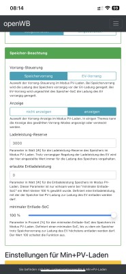

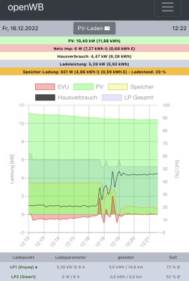

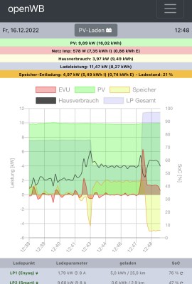

Bei der Speicherbeachtung wird leider nur der erste Ladepunkt berücksichtigt. LP2 lädt einfach munter drauf los, anstatt, dass Leistung für den Speicher vorgehalten wird. Meiner Meinung ist das auch schon in vorherigen Versionen passiert.
(auf Bild1 gut zu sehen.)
PV: 20,7 kWp mit SE30K (Süd)
