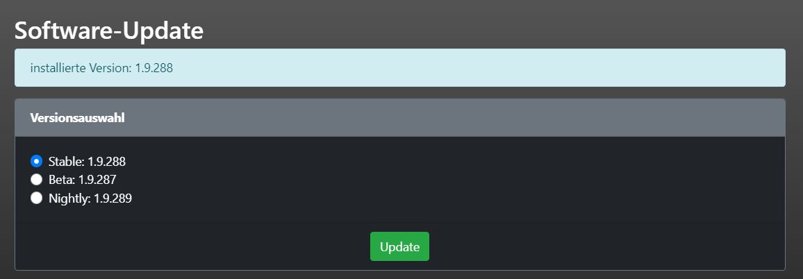

Bitte auf Smartmq umstellen. Du setzt noch das alte Smarthome ein.
Am einfachsten auf die neuste Stable updaten oder grad auf die nightly

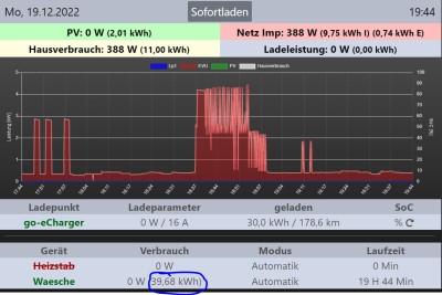

Hy....
Ich hab alles mal Versucht so umzustellen wie Ihr es gesagt habt....
Finde nur nicht, wo ich auf Smartmq umstellen kann.
Hab alles im SmartHome 2.0 konfiguriert.
Software ist Aktuell.....

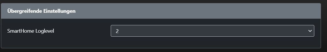

LogLevel ist auf 2....
Aber leider immer noch keine Veränderung der Gesamt Anzeige!
Hab noch die Aktuelle (nach den Änderung) SmartHome Log und Debug Log gezogen.
Vielleicht seht ihr jetzt schon was, was bei mir schief läuft!!!
Vielen DANK schonmal an Euch!!!!!

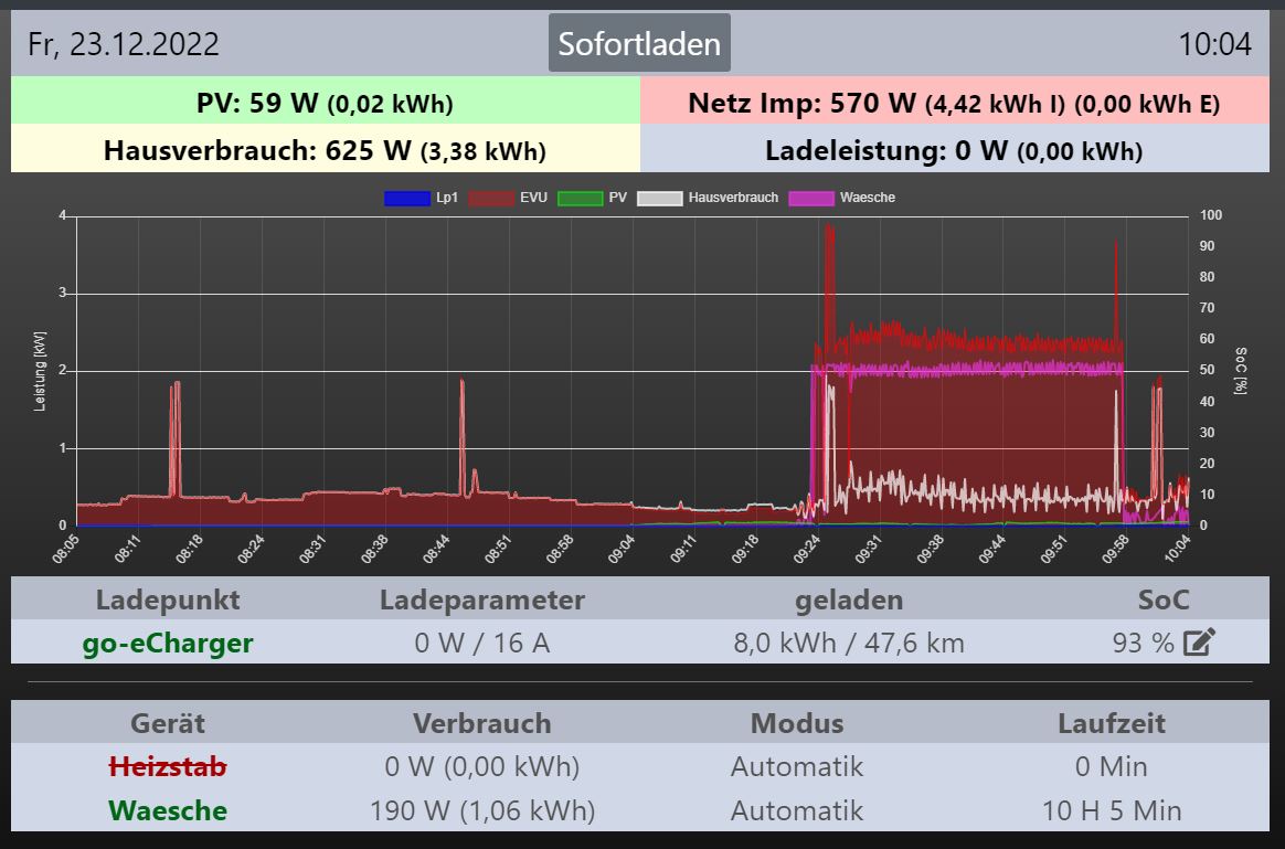

Re: Smart Home 2.0 Geräte komplett Verbrauch Reset
Hy Oliver,
Ich hab erstmal den SOC auf: nicht vorhanden gestellt.
Das hatte auch nicht funktioniert!
(siehe CSV 20221222)
SOC auf Manuell / Berechnung gestellt, und siehe da!!! War klar das Du recht hattest!!!
VIELEN DANK DAFÜR!!!!!
(siehe CSV 20221223) Was ich nur komisch finde, hab den SOC auf 80% gesetzt und er hat sich alleine auf 93% gesetzt.
Was sagt der SOC eigentlich aus?
Muss ich diesen bei jedem Fahrzeug mit anderer Akkugröße neu einstellen??
Wünsche euch allen morgen ein schönes Weihnatsfest......
