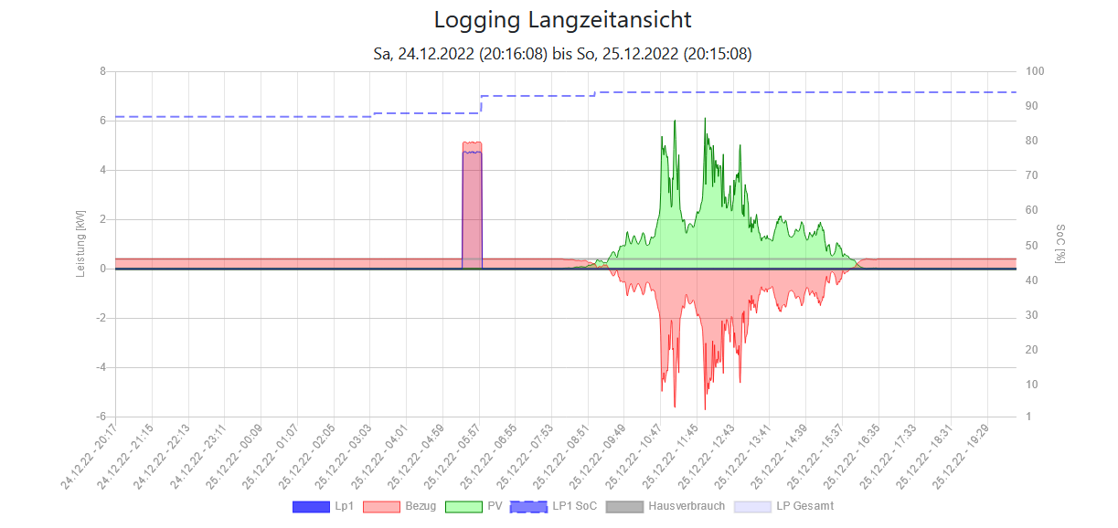

Heute steht bei der Summe auf der Überblicksseite wieder 0,05 kWh Gesamtertrag, obwohl den ganzen Tag die Sonne gescheint hat mit Spitzenleistung von 5,5 kW laut OpenWB (6 kW laut Wechselrichter) (hab 16,54kWp installiert). Der Wechselrichter sagt auch, ich hätte heute 13,9 kWh Ertrag.
So sieht der Tagesgraph heute aus:

Ist die pv an der ober oder Unterseite des SDM angeschlossen?

Die PV ist oben angeschlossen. Hat der Elektriker gemacht. Aber wenn ich mir die Pfeile am Eastron so ansehe, sollte die PV eigentlich von unten kommen, oder? Andererseits, warum zeigt er positive Werte im Graphen an?
