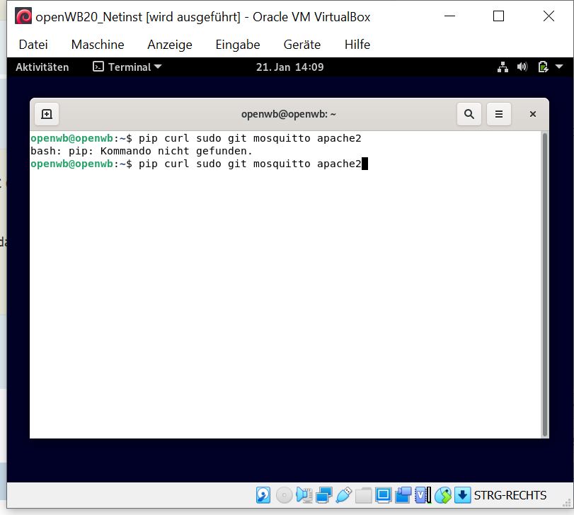

Ich musste vorher einige Packete manuell installieren:
pip curl sudo git mosquitto apache2
Da bekomme ich die Meldung
bash: pip: Kommando nicht gefunden

Beiträge: 4232
Has thanked: 20 times
Been thanked: 148 times
Re: Installationsanleitung in Test VM auf Synology NAS
Bei der letzten Anpassung der Paketverwaltung ist ein Bug reingekommen. Es wird zu Beginn ein Skript unter runs aufgerufen, was aber erst nach dem Git Clone vorhanden ist. :?
Muss ich mir kommende Woche ansehen.
