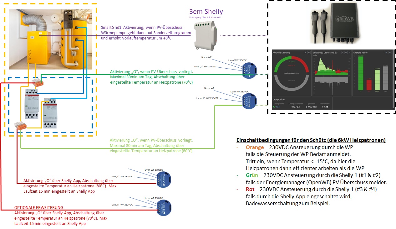

Zu meinem problem, ich könnte doch 2 Shelly 1 vor dem Schütz der Heizpatrone parallelschalten und dann einen in die open WB Steuerung mit PV Überschuß einbinden und einen eben durch die ShellyApp bedienen. Das sollte doch gehen oder habe ich einen Denkfehler?
Dann kann einmal die openWB per Überschuß an/aus schalten und einmal ich per App

Ich würde sagen, mit Parallelschalten zweier Shellies klappt's. Problematisch könnte es nur noch mit der Strommessung werden, falls Dich das interessiert.

Du meinst die Strommessung der Heizpatronen? ne interessiert mich nicht in dem Fall, falls ich es benötige für die Zeit ohne PV Überschuss, schau ich mir die Laufzeit an und da jede HP 0 6kW Leistung hat, kann ich den Verbrauch ja rechnen (Sichtbar wird er ja durch den Hausverbrauch).Gero hat geschrieben: Di Jan 10, 2023 10:51 am Ich würde sagen, mit Parallelschalten zweier Shellies klappt's. Problematisch könnte es nur noch mit der Strommessung werden, falls Dich das interessiert.
--> Ich habe die Schaltung mal angehängt, sollte so ja gehen? Oder kann ich die beiden "roten" Shelly 1 (#3 & #4) durch einen Shelly 2.5 o.ä. ersetzen, damit ich keine 2 benötige?
Re: PV-Überschussfreigabe "verhindert" permanentes einschalten über Shelly App
Hallo Placebo,Placebo2210 hat geschrieben: Di Jan 10, 2023 3:24 pmDu meinst die Strommessung der Heizpatronen? ne interessiert mich nicht in dem Fall, falls ich es benötige für die Zeit ohne PV Überschuss, schau ich mir die Laufzeit an und da jede HP 0 6kW Leistung hat, kann ich den Verbrauch ja rechnen (Sichtbar wird er ja durch den Hausverbrauch).Gero hat geschrieben: Di Jan 10, 2023 10:51 am Ich würde sagen, mit Parallelschalten zweier Shellies klappt's. Problematisch könnte es nur noch mit der Strommessung werden, falls Dich das interessiert.
Deine orangene Einschaltbedingung tritt dann ein, wenn die Außentemperatur kleiner -15 °C beträgt, richtig?
Die Bgründung ist, dass der COP dann unter 1 sinkt, richtig?
Was hast Du denn für eine Wärmepumpe?
