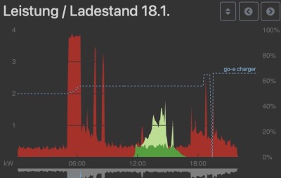

Leider besteht das Problem noch. Ich hatte gestern alles wie beschrieben zurückgesetzt und die openWB am LAN des Vodafone Modems angeschlossen. Heute morgen war die open unter der IP nicht erreichbar und wurde auch nicht in der Liste der verbundenen Geräte in der Übersicht im VF Modem angezeigt. Ich tippe inzwischen auf ein Problem mit dem Modem. Denn die Aufzeichnung der openWB im Graph gestern Abend endete spät abends.

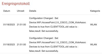

Um diese Zeit gibt es im Ereignisprotokoll des Modems wieder einen Eintrag
Diese Ereignisse passieren seit Dezember sehr oft und immer bei so einem Ereignis war die openWB nicht mehr mit dem Modem verbunden.
Allerdings hatte ich dann ja versucht, die openWB über WLAN ohne Anschluss per LAN zu nutzen und da ist dann später das Gleiche passiert, also nicht erreichbare openWB. Von Vodafone kam da noch keine Rückmeldung. Ich muss da mal nachhaken. Das muss daran liegen. Ich habe in VF Forum was gelesen, dass es anderen mit der gleiche Meldung auch so geht, dass per LAN verbundene Geräte nicht mehr funktionieren.
