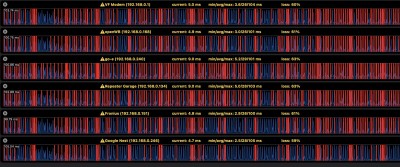

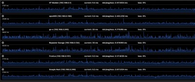

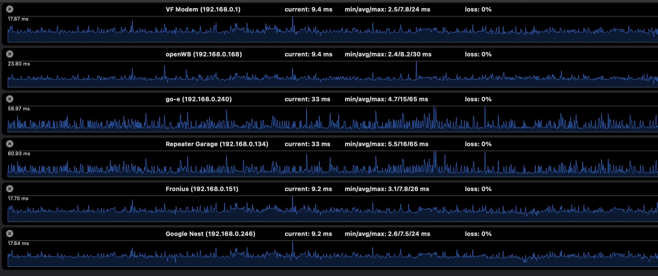

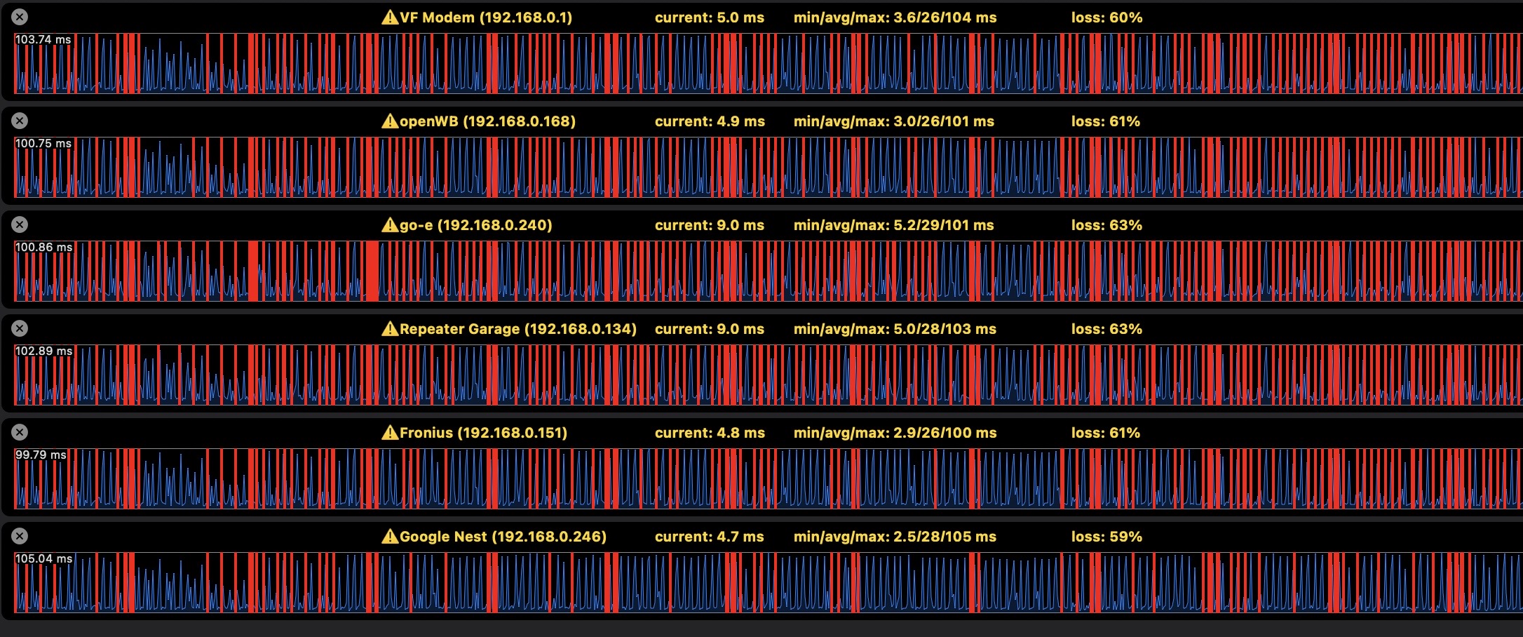

Komisch ist jetzt auch wieder, im Ping Tool lief die ganzen letzte Stunde alles super. Alle wichtigen Komponenten mit geringer Ping-Zeit, der maximale Schnitt waren 15ms beim Repeater und go-e in der Garage. Seit 20 Minuten sieht es jetzt aber so aus. Hab Router und Modem auch schon neu gestartet, ändert nichts. Aber openWB immer erreichbar. Keine Ahnung warum es plötzlich lauter Paketverluste gibt.

Hmm, das sieht aber nicht so toll aus. Was ist das für ein Endgerät, das da versucht zu pingen?
Wie sieht dein Netz denn komplett aus? Gibt es irgendwelche Router oder andere Netzbereichem Firewalls oder DNS Server?
Bei 60% Loss muss was am Netz schief liegen.

Das ist mein Macbook. Habe jetzt Vodafone Modem & Google Nest Wifi vom Strom genommen, gewartet und dann wieder eingesteckt. Internet und Pings sehen wieder gut aus. Aber die openWB musste ich dann nochmal extra vom Strom nehmen, weil sie sich nicht mehr singen ließ. Das ist immer so, wenn ich das Modem neu starte. Dann ist die openWB nicht mehr erreichbar.
Mein Netz ist ganz simple. Modem im Keller, per LAN Kabel hoch ins Haus und da steht Google Nest Wifi. Ein WLAN Repeater in der Garage.
Pings sehen im Moment wieder gut aus. Ich lasse das die Nacht mal laufen und schaue morgen rein, wie es aussieht. Euch schon mal Danke!
