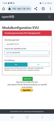

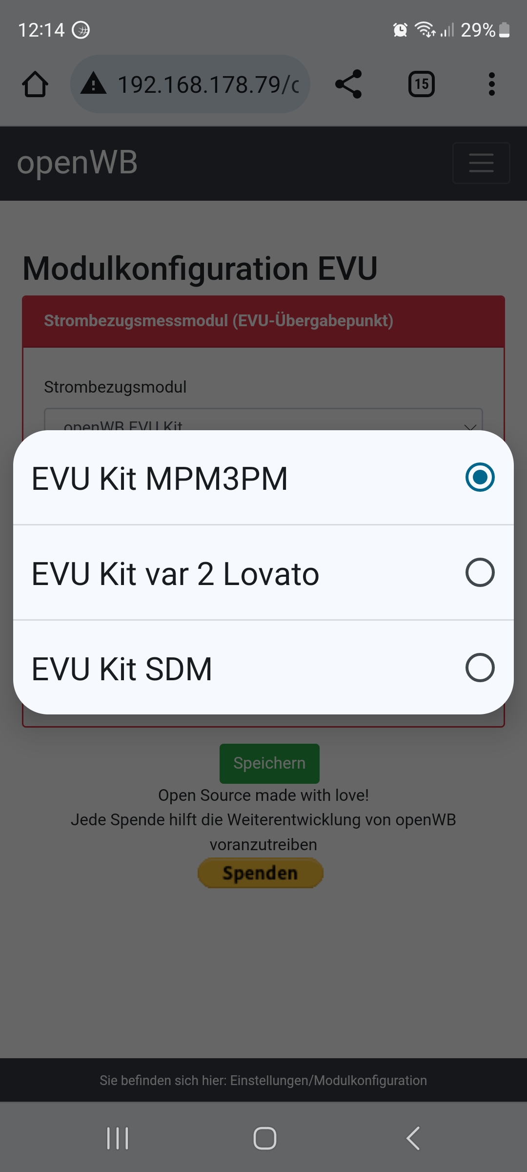

Viel beschrieben, aber wichtige Sachen vergessen
Welche Version der openWB.
Welche Zähler hast du genau?
Passen Baud Raten im PE11/EE11? Restliche Parameter bitte auch posten.
Wenn es alle 10s blinkt wäre das schon mal gut.
10kWp PV mit SMA Tripower 10000TL-10 (PE11 mit SDM72V2); 2,4kWp mit Solis 2.5 G6 (EE11 mit SDM120). OpenWB Standard+. EVU EM540 an einem Raspi mit Venus OS.  BEV Mercedes EQA 250+ (07/2025)
