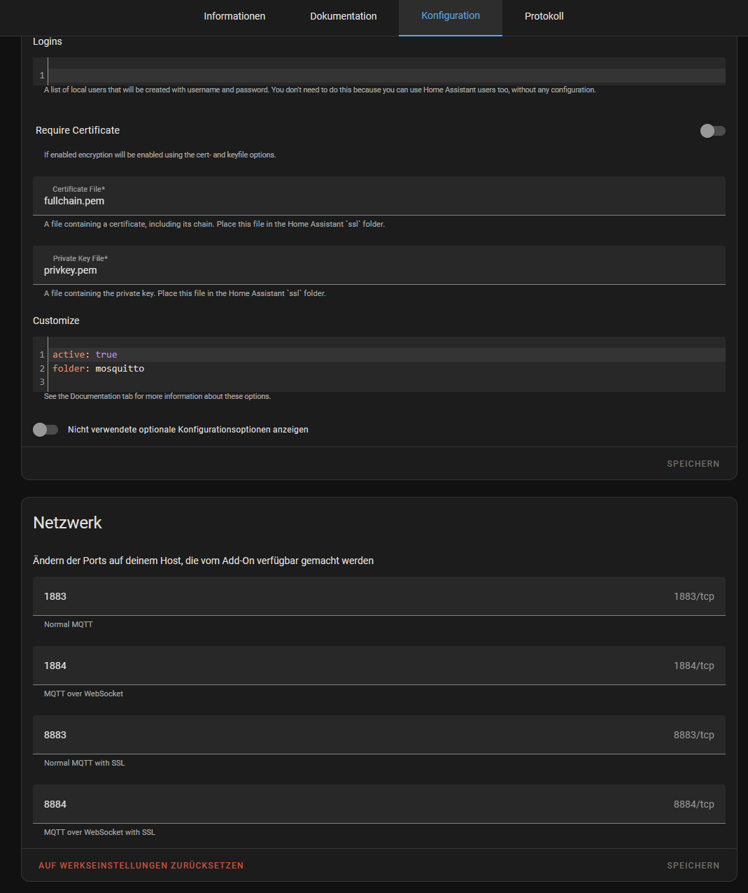

Hm, was meinst du mit openwb.cfg? Das steht ja in der Anleitung nicht. Du musst auch zwei Konfigurationen vornehmen.
Im Addon musst es so aussehen:
Was sagt der der log?

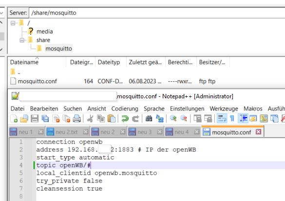

In HomeAssistant habe ich den MQTT-Broker eingerichtet, openWB konfiguriert und auch der MQTT-Explorer in HomeAssistant zeigt mir die openWB-Daten an.
Im Protokoll des MQTT-Broker sehe ich aber nur folgendes:

1691325720: Loading config file /share/mosquitto/mosquitto.conf
2023-08-06 14:42:00: Warning: Mosquitto should not be run as root/administrator.
[14:42:00] INFO: Successfully send discovery information to Home Assistant.
[14:42:00] INFO: Successfully send service information to the Supervisor.
Ich sehe hier also keinen Verbindungsversuch zu openWB.
Die mosquitto.conf ist so aus:
Wo liegt der Fehler?

Ich stehe vor der selben Herausforderung und habe die Konfiguration entsprechend der von dir verlinkten Anleitung durchgeführt. Irgendwo muss aber noch ein Fehler sitzen.
Ganz offensichtlich übernimmt der Broker nicht die Konfiguration aus der customized mosquito.conf
Das log des Add-Ons zeigt nach einem Neustart nur die Übernahme der Konfiguration auf /etc/mosquitto/mosquitto.conf
Das Addon ist wie folgt konfiguriert...
