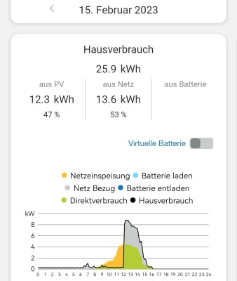

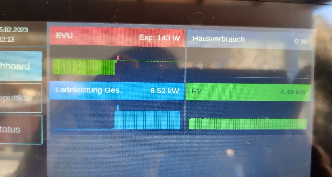

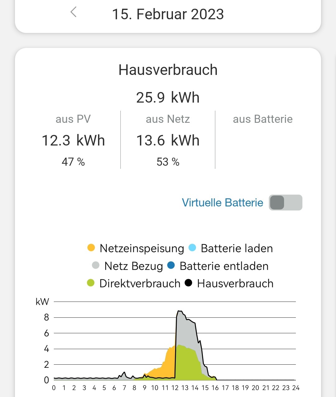

AG mit mal bitte, was du genau alles sehen musst im kostal Solarportal, dann mache ich gerne den screenshot. Unten habe ich noch zwei Fotos angehängt, die mein Problem ganz gut zeigen. Die wallbox lädt einfach viel mehr als produziert wird. Ich bin echt mit meinem Latein am Ende.

Der Screenshot vom Kostal-Portal ist leider die "Energie" also die kWh-Werte und läßt sich nicht mit den kW-Werten (aktuelle Leiszung) der openWB vergleichen. Poste mal den aktuellen Zustand (Kostal) und eine Ansicht des Standard Themes zur gleichen Zeit.

Hmmm - wenn ich mir die Werte anschaue, fällt mir auf, dass die openWB einen EVU-Wert von -143W und der Wechselrichter 13.600W anzeigt. Das ist eine deutliche Diskrepanz, die auf verschiedene Messpunkte schließen lässt. Auch der Wert für PV ist in beiden nicht gleich. Die gilt es erst einmal in beiden "Welten" gleich zu bekommen. (Kostal: 13,6 + 12,6 = 25,9kW)
Ahhhhh.....Das ist ja die Energie nicht die Leistung! :evil:
Schick' mal den Screenshot vom richtigen Screen. Also den mit den Leistungen und nicht mit den Zählern.
