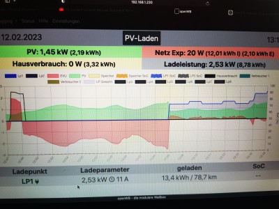

Hey Leute, könnt ihr bitte nochmal auf mein interface gucken. Wieso liegt die Ladeleistung höher als mein Ertrag? Eigentlich dürfte bei reinen PV laden gar nicht geladen werden, weil ich noch unter der Einschreitschwelle liege (auf dem Foto bin ich über der Schwelle, aber es kommt häufig vor, dass unter der Schwelle geladen wird) Und der Hausverbrauch wird mal angezeigt, aber meistens nicht.
OPENWB Series 2 mit Bildschirm
Gelesenes Fahrzeug: Model Y
Internetverbindung via Power LAN
Software ist die stable 1.9.292
WR: Kostal Plenticore 7.0 mit KSEM
Im Regelmodus habe ich "Einspeisung" eingestellt.
Alles, was noch an Infos benötigt wird, liefere ich gerne nach. Wäre toll, wenn mir jemand helfen könnte. Herzlichen Dank

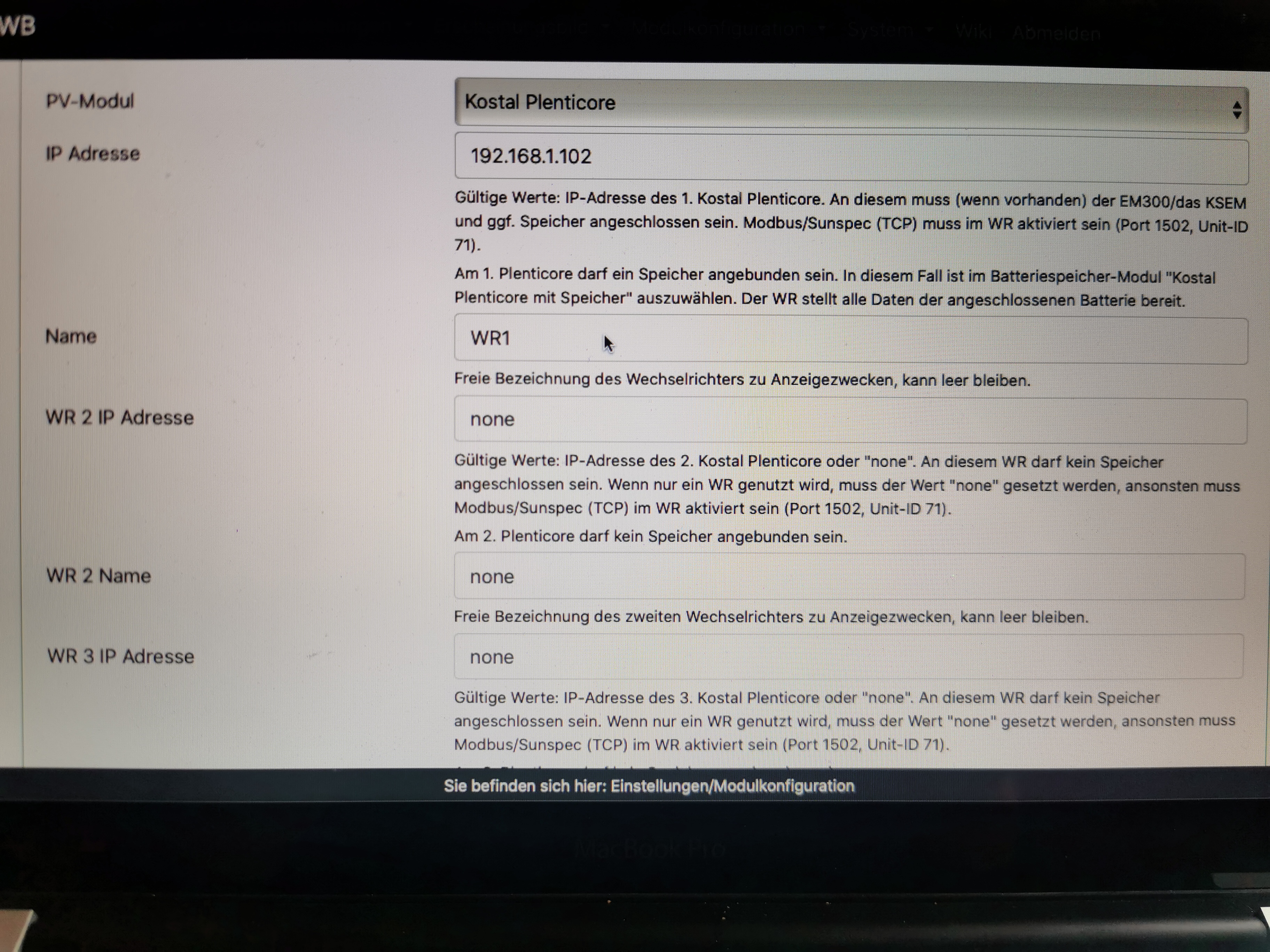

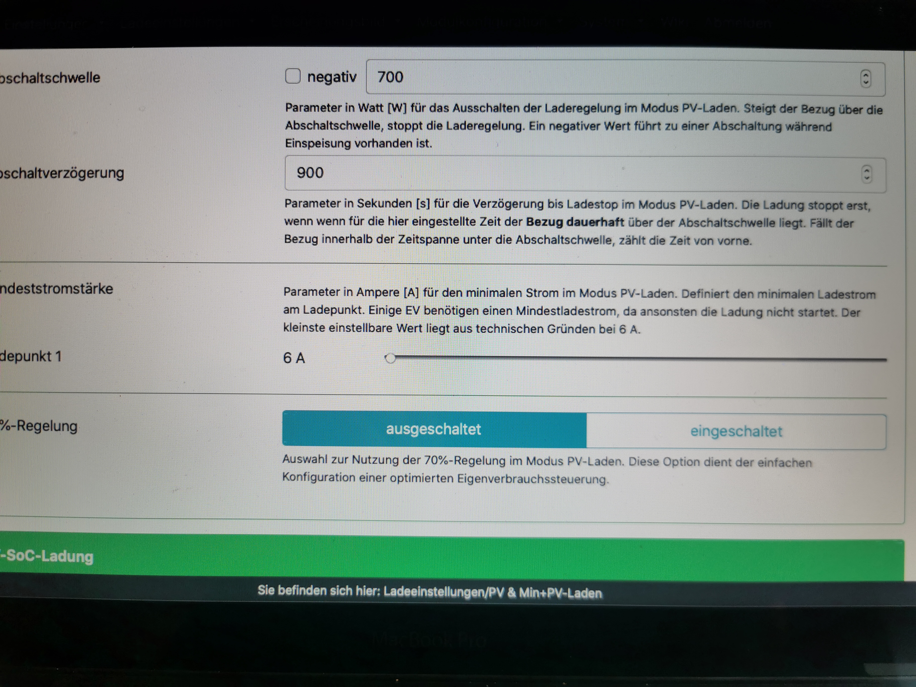

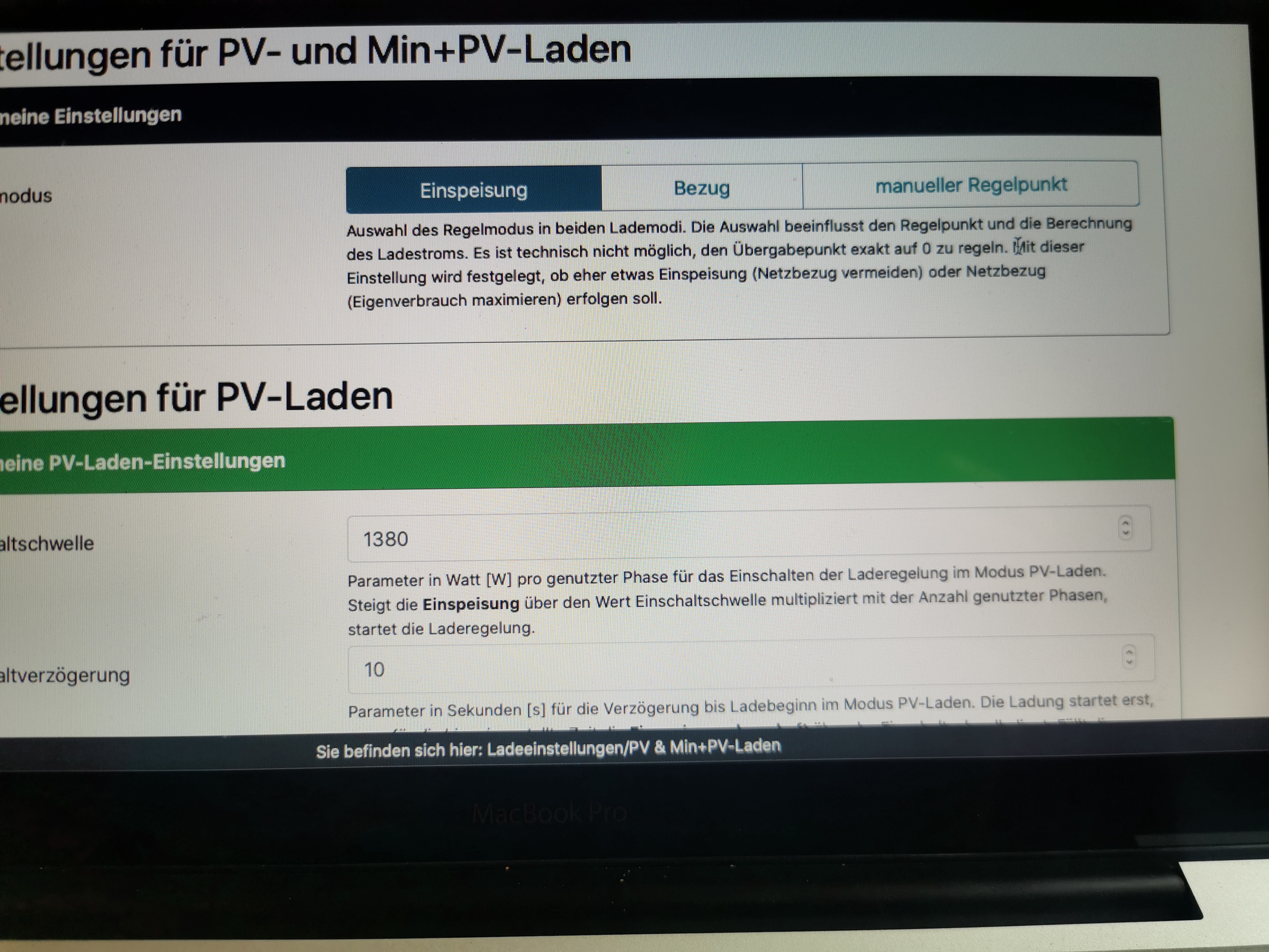

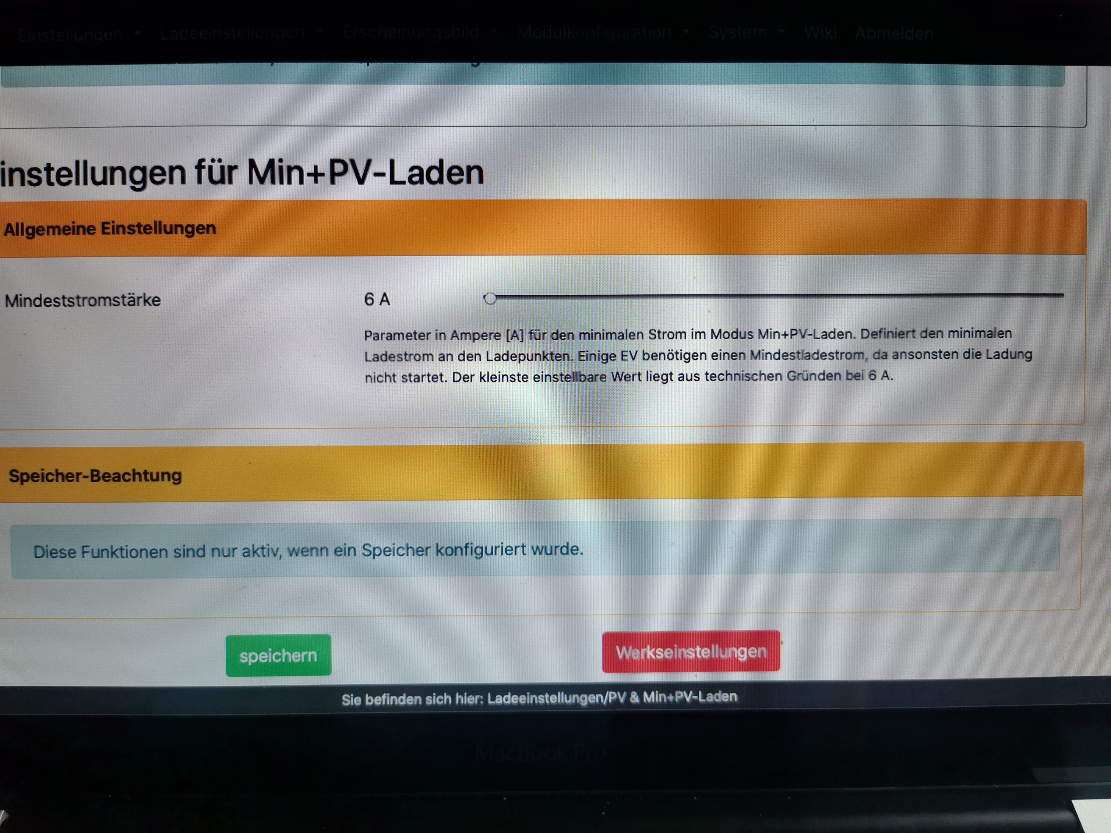

Vielleicht postest Du mal Deine Einstellungen bei PV-Laden, Allgemein und vor allem die Modulkonfig. Ohne Hausverbrauch wirst Du nicht weit kommen ...

Re: Hausverbrauch wird nicht angezeigt und PV Laden funktioniert nicht
Mit Beginn des Ladevorgangs sinkt die PV-Leistung. Das ist schon mal merkwürdig aber rein kosmetischer Natur.
Das PV-Laden richtet sich aber nach dem Wert vom EVU - versucht also die Einspeisung gegen 0W zu regeln.
Das funktioniert offensichtlich. -Wenn der angezeigte Wert so stimmt. Hast Du die Möglichkeit diese z.B. im KSEM zu checken, ob diese sich mit denen in OpenWb decken?

Du hast als Regelmodus EINSPEISUNG gewählt und die liegt im Moment des Ladestarts ja auch über den 1.380 W Einschaltschwelle. Das ist also erstmal korrekt.BenSpandau hat geschrieben: So Feb 12, 2023 12:26 pm ... Eigentlich dürfte bei reinen PV laden gar nicht geladen werden, weil ich noch unter der Einschreitschwelle liege ...
Hast Du denn einen screenshot von Deinem Kostal-Portal zum Vergleich?
