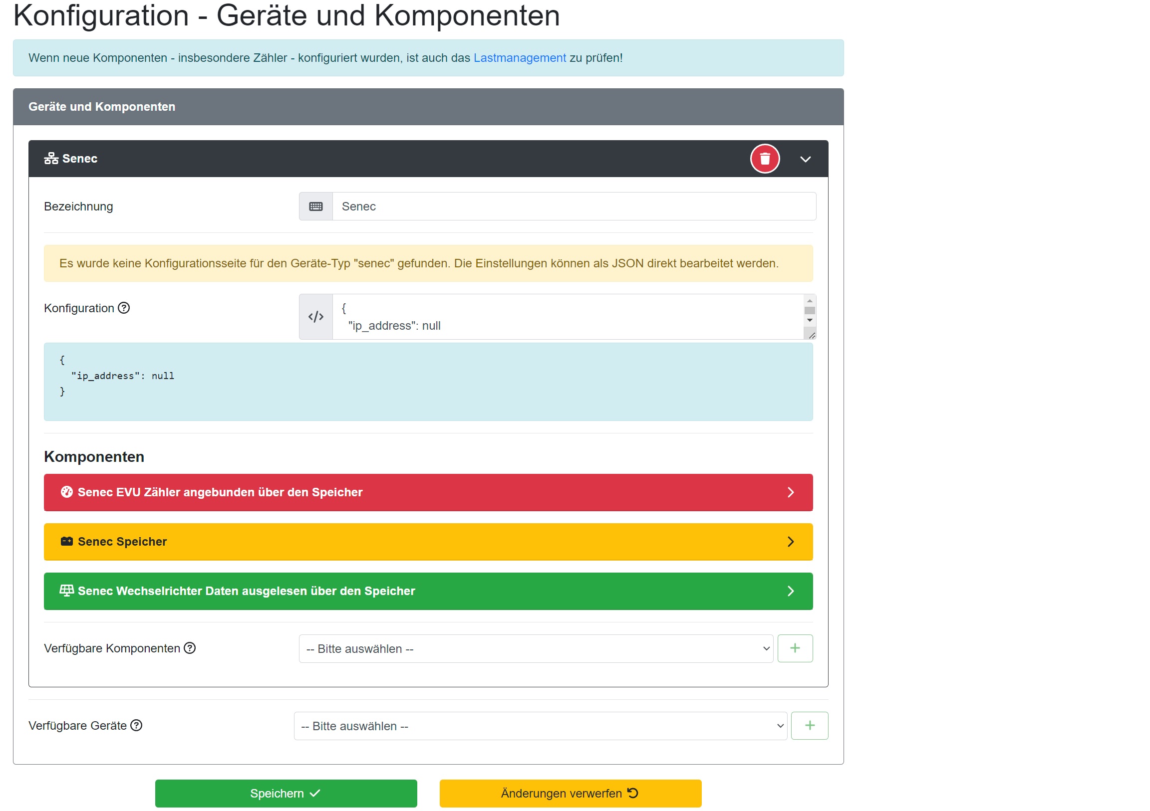

Re: SENEC V2 Modul
Habe nun auch das Senec, aber mit der IP vom Senec Speicher komme ich nicht weiter.
Wo muss hier die interne IP vom Speicher eingetragen werden oder muss hier dann noch einmal ein JSON eingefügt werden?
Heinz-Jörg
Heinz-Jörg
Senec V3 Speicher
Senec V3 Speicher
Re: SENEC V2 Modul
Danke für Deine Unterstützung.rleidner hat geschrieben: Mo Feb 27, 2023 6:49 pm Allerdings muss der Entwickler noch die flake8 - Prüfung ohne Fehler bestehen bevor das ein PR wird.![]()
Die Chance habe ich leider nicht. SENEC will nicht offizell unterstützt werden und kommt daher auch nicht in den master Branch.
Hast Du den Code mit dem benutzer 'openwb' abgespeichert ?Hefer hat geschrieben: Mo Feb 27, 2023 7:00 pm Habe nun auch das Senec, aber mit der IP vom Senec Speicher komme ich nicht weiter.
In das Feld "Konfiguration" gib bitte bei 'null' deine IP Adresse ein:
"ip_address": "192.168.178.48"
