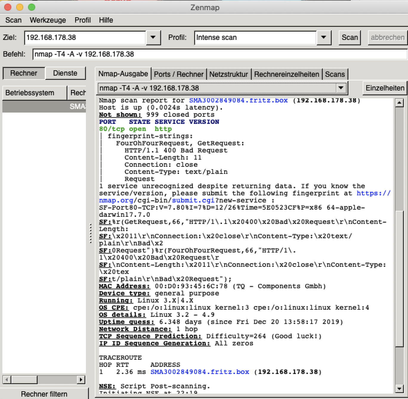

nmap / port auf den Wechselrichter um zu sehen ob modbusTCP dort überhaupt erreichbar ist (Port 502)
Re: Go e Charger mit Sma SHM
Erreichbar ist er ...Es wird ein offener Port gefunden. Port 80
- Bildschirmfoto 2019-12-26 um 22.22.12.png (374.94 KiB) 1373 mal betrachtet
- Beiträge: 10180
- Has thanked: 162 times
- Been thanked: 379 times
...und 502 müsste offen sein damit Modbus TCP funktioniert.
