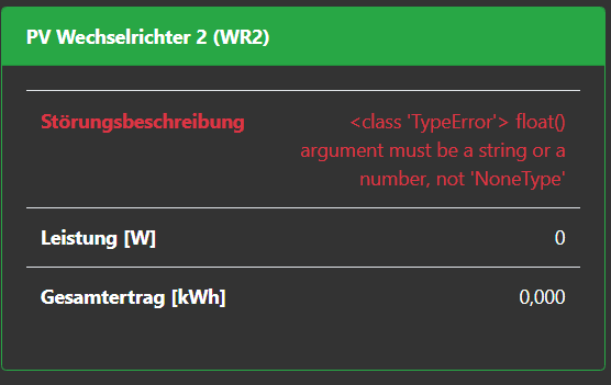

So, ich habe gestern meinen Shelly 1PM+ bekommen und ihn versucht nach den Tipps und dem Wiki einzubinden.
Offensichtlich tickt das "Plus" Modell wieder anderes als die anderen Shellys, denn ich kann da keinen json Datenpunkt finden. Der 1PM+ gehört ja zu der sogenannten Generation 2 Geräten von Shelly, welche über MQTT in Homeautomationen (z.B. ioBroker) eingebunden werden müssen.
Der Datenpunkt für die Leistung heißt da shellyplus1pm#SN#1.Relay0.Power. Wie gesagt json Datenpunkte finde ich keine und auch der Aufruf aus dem Wiki - http://user:passwort@dieIPdeinesShelly/status - liefert nur ein "Not found" zurück. Mein Shelly ist für die Kommunikation mit der Cloud gesperrt und erwartet auch einen Benutzernamen und ein Passwort - das nur mal so als Hinweis am Rande.
Leider gibt es beim MQTT PV-Modul keine weiteren Eintragungsmöglichkeiten. Somit kommt das hier als Ergebnis wenn man es denn trotzdem versucht.
Wenn man den Eintrag "Shelly" beim PV-Modul wählt, kommt im übrigen die gleiche Meldung.
Hat noch jemand eine Schlaue Idee, was man noch ausprobieren könnte?

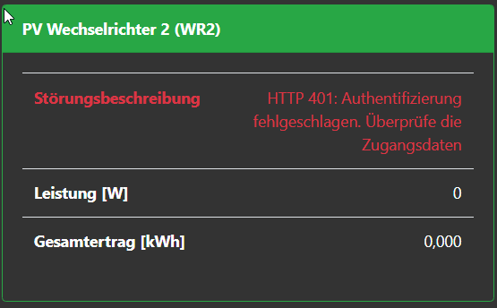

Die Fehlermeldung sagt eigentlich alles.
Eine Authentifizierung wird aktuell nicht im PV-Modul der v1.9 implementiert sein. Ev. lässt sie sich im Shelly Gen2 abschalten?
Vermutlich werden solche neuen features nur noch in 2.x kommen oder aber die SW-Module sind soweit kompatibel, dass sie in 1.9 und v2.x nutzbar sind.

Ja, die Authentifizierung läßt sich abschalten, was aber nur bedingt etwas am Ergebnis ändert, denn es fehlt ja nach wie vor die json Datei innerhalb der bereit gestellten Datenpunkte. Ohne Nutzername/PW, führt das dann zu der folgenden Status Meldung.

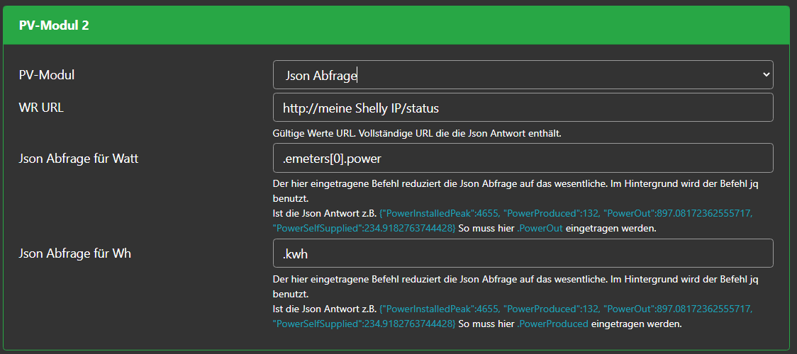

Doch, die JSON Ausgabe gibt es auch für die Shelly Plus und Shelly Pro Serie. Authentifizierung musst du aber erst mal abschalten.

Danke für den Hinweis - also mit http://10.xxx.xxx.xxx/rpc/Shelly.GetStatus, bekomme ich zumindest einen Status.
Wenn ich diesen Eintrag dann aber im PV-Modul verwende, kommt es auch wieder zu einem Fehler.
{"ble":{},"cloud":{"connected":false},"input:0":{"id":0,"state":false},"mqtt":{"connected":true},"switch:0":{"id":0, "source":"MQTT", "output":true, "apower":5.0, "voltage":233.8, "current":0.044, "aenergy":{"total":7.832,"by_minute":[73.036,88.828,92.282],"minute_ts":1681025090},"temperature":{"tC":47.6, "tF":117.7}},"sys":{"mac":"4855199C4334","restart_required":false,"time":"09:24","unixtime":1681025091,"uptime":42323,"ram_size":248916,"ram_free":142176,"fs_size":458752,"fs_free":98304,"cfg_rev":22,"kvs_rev":0,"schedule_rev":0,"webhook_rev":0,"available_updates":{}},"wifi":{"sta_ip":"10.122.60.140","status":"got ip","ssid":"meinRouter","rssi":-47},"ws":{"connected":false}}-

Und wie sehen deine Filter aus, die du einträgst?
Leistung
Energie leer lassen sollte funktionieren
Leistung
."switch:0".apower|round10kWp PV mit SMA Tripower 10000TL-10 (PE11 mit SDM72V2); 2,4kWp mit Solis 2.5 G6 (EE11 mit SDM120). OpenWB Standard+. EVU EM540 an einem Raspi mit Venus OS. BEV Mercedes EQA 250+ (07/2025)

Genau so hatte ich ich es - nur das ich darunter noch diese Eintragung eingebaut hatte ."switch:0".aenergy
Wenn man den Energie Filter aber weg läßt, dann geht es. Super VIELEN DANK für deine Unterstützung und Happy Easter
