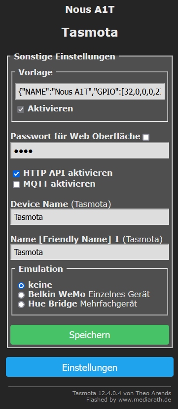

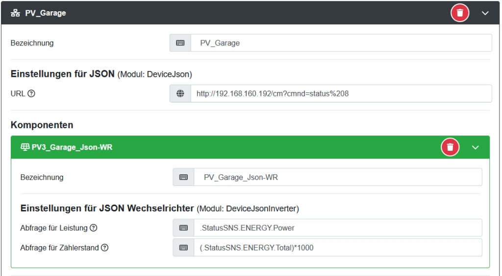

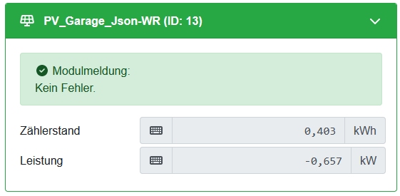

So - ich habe diese WLAN-Steckdose viewtopic.php?p=83795#p83795 nun eingebunden. Das läuft 1a mit Tasmota-Firmware (= cloudfrei
) und Dank Det's Auslesebefehlen.
Hier am Beispiel openWB 2.0 -> Geräte und Komponenten -> Gerät = Json -> Komponente = Json-WR
Dort sind folgende Werte einzutragen - natürlich mit der individuell angepassten IP, die der DHCP vergibt (oder man selbst vorgibt): Beim ebay-Verkäufter habe ich die 2 WLAN-SD für 43,- Eur inkl. Versand bekommen. Viel wichtiger aber, dass man sie mit deutscher FW und kallibriert ordern kann. D.h. Strom und Leistungen sind an Hand von Vergleichsmessungen schon vom Versender justiert.
In der aktuellen Tasmota-FW ist http und MQTT aktiviert. MQTT habe ich abgeschalten, aber auch das wäre sicher in openWB mittes MQTT-Gerät statt Json-Gerät integrierbar. Schön ist auch, dass man die Zählerstände [kWh] mit auslesen kann und dadurch das Logging (Tag/Monat/Jahr basieren auf kWh) in openWB vollständig nutzen kann. Wie ist das bei Shelly?

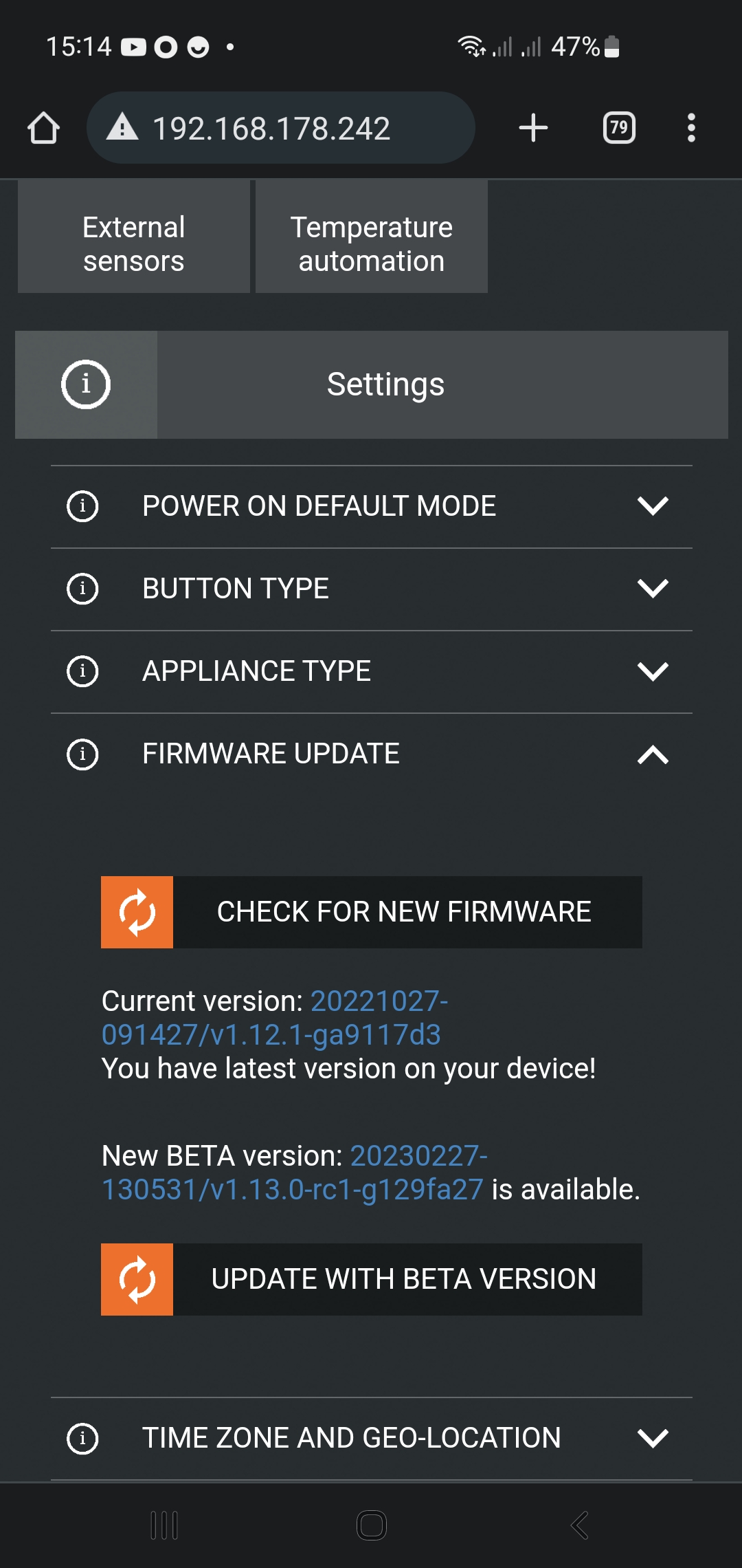

Die Firmware hinst du dir von der Shelly Seite alles andere kann lokal laufen und konfiguriert werden.
- Beiträge: 4559
- Has thanked: 12 times
- Been thanked: 50 times
Re: Shelly PV Modul - Hardware Basis?
Ost OTA ohne Cloud Zwang. Der Shelly braucht halt Internet Zugang. Lokales Frontend aufrufen, anklicken, warten, fertig.
