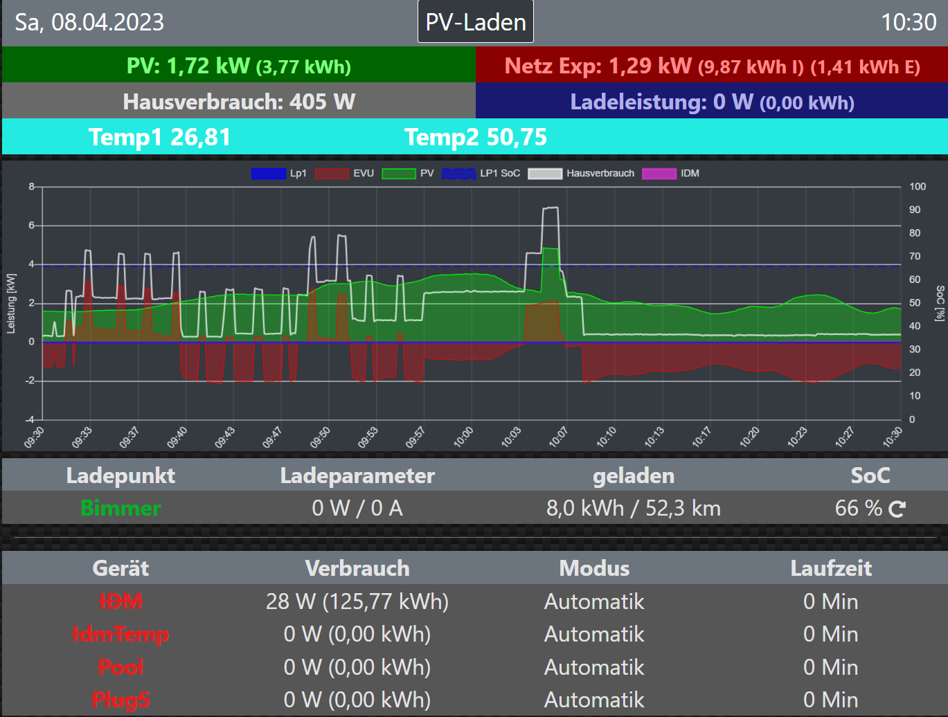

Servus,
Du hattes recht ,nicht nur du warst verwirrt :!:
Dachte Ich müsste es als PV Modul eintragen weil ich die Json Abfrage in SH 2 nicht gefunden habe....
Hab's jetzt schlussendlich doch gerafft und dort eingetragen wo es hin gehört. Erhalte nun die Messwerte meiner IDM-Wärmepumpe über den ShellyPro3EM.
Danke für eure Geduld und auch das keine blöden Sprüche kamen wie es oft in andern Foren der fall ist.
Schöne Grüße aus Aldersbach
Stefan

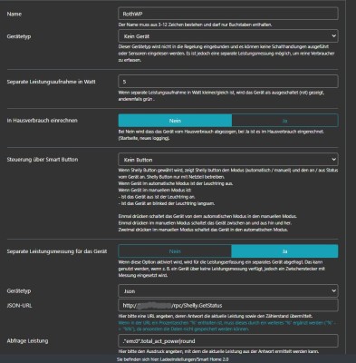

Ich habe das gleiche Problem mit dem Shelly Pro 3EM und raffe nicht, was ich wo eintragen muss.
Ich stelle bei SH 2.0 auf http und gebe bei Status die url
http://IP-Adresse/rpc/ Shelly.GetStaus ein. Richtig?
Was muss in die LeistungsURL??
Gruß Michael

Nein nicht http sondern JSON oder warten bis der PR von okaegi drin ist.

Ahh - jetzt ja.
Ich habe die ganze Zeit direkt unter SmartHome 2.0 die Einstellungen für JSON im Gerätetyp gesucht. Mir war nicht klar, dass man zuerst in der Konfiguration bei Gerätetyp "kein Gerät" angeben muss, um dann im unteren Bereich die "separate Leistungsmessung" einzuschalten und dann hat man dort im unteren DropDownFeld die Auswahl für JSON.
Das habe ich nun gemacht und nun funktioniert es auch. Mille Gracie ans Forum. :D
Anbei noch ein Screenshot, für andere Forenuser, die das ggfs ebenfalls suchen:
