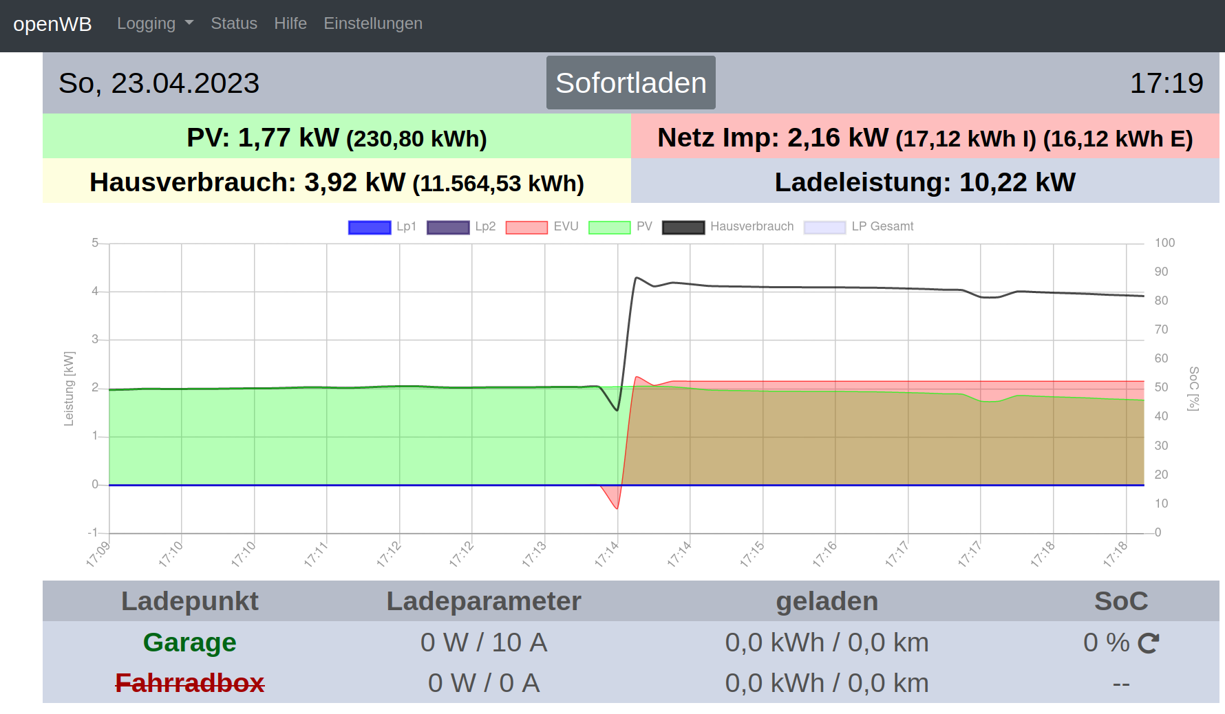

Jetzt habe ich eine neue Meldung...
Auf der Statusseite zum EVU kommt.
'pymodbus.exceptions.ConnectionException'> Modbus Error: [Connection] Failed to connect[ModbusTcpClient(192.168.193.5:8899)]
Allerdings habe ich schon lange wider auf MPM3PM umgestellt.

So, wird verrückter...
Die Fehlermeldung im "Status" ist weiterhin vorhanden:
<class 'pymodbus.exceptions.ConnectionException'> Modbus Error: [Connection] Failed to connect[ModbusTcpClient(192.168.193.15:8899)]
Allerdings scheint er jetzt Werte auszulesen...
Er zeigt aber nicht mehr an, ob eine Auto angeschlossen ist etc.
