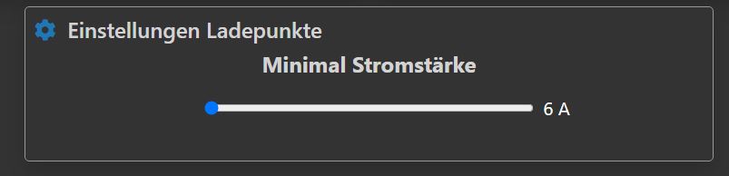

Du hast bereits erwähnt, dass Du Min+PV verwendest, d.h. es wird unabhängig von der PV-Leistung immer mit einem Mindeststrom geladen, wenn die PV mehr produziert als Mindestleistung auch mehr.
Welche minimale Stromstärke hast Du im Min+PV Modus eingestellt, d.h. der Schieber unten:
kwoqi@gmx.net
Genau diese 6A.

rleidner hat geschrieben: Fr Apr 28, 2023 5:46 pm Du hast bereits erwähnt, dass Du Min+PV verwendest, d.h. es wird unabhängig von der PV-Leistung immer mit einem Mindeststrom geladen, wenn die PV mehr produziert als Mindestleistung auch mehr.
Genau diese 6A.
OK, 6A entsprechen dann einphasig ca. 1,4kW bzw. dreiphasig 4,2kW, d.h. unter diese Werte wird die Ladeleistung nicht sinken.
