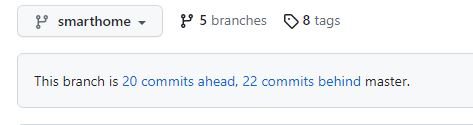

aiole hat geschrieben: Mi Mai 24, 2023 8:33 pm Danke für die aktuellen Infos. Super, dass SH in SW2 Fahrt aufnimmt.
Wie weit sind die Änderungen des master-branches im SH-branch nachgeführt? Ist das einigermaßen aktuell oder läuft es völlig "autark"?
VG und Danke für den unermüdlichen Einsatz!
Gibt es einen Plan wie bzw. wann smarthome und master branch synchronisiert werden?
Aktuell gibt es einige Unterschiede:
Von mir auch ein grosses Danke für die Arbeit!
Beiträge: 4288
Has thanked: 22 times
Been thanked: 160 times
Re: Smarthome 2.0 unter openwb 2.0
Ist schon aktuell. 8-)
