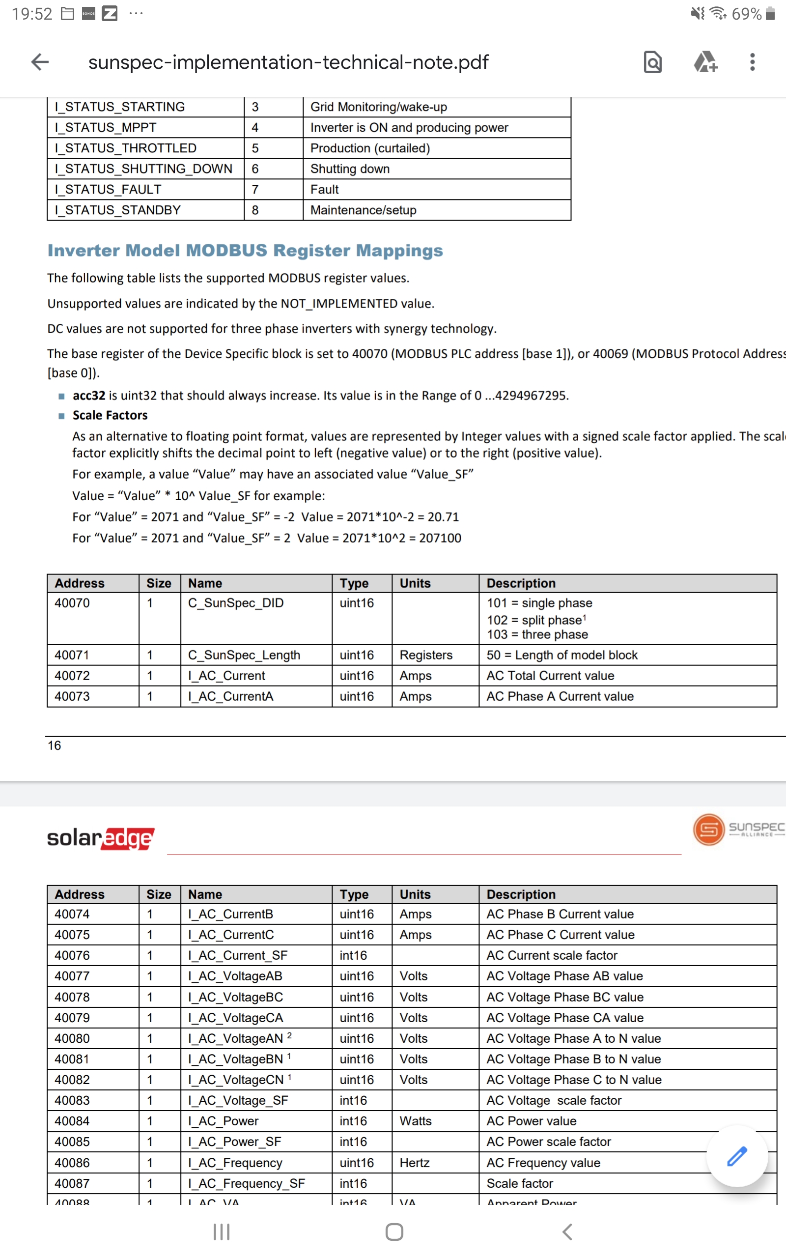

('01/25/2020, 19:48:25 start T40205', [65534, 63925, 64928, 64577])
('01/25/2020, 19:48:25 start T40069', [103, 50])
Das steht bei mir drin solarede 12.5k

Die solaredge meter tabelle geht laut handbuch bei 40070 los, bei mir auf dem Raspi ist das -1

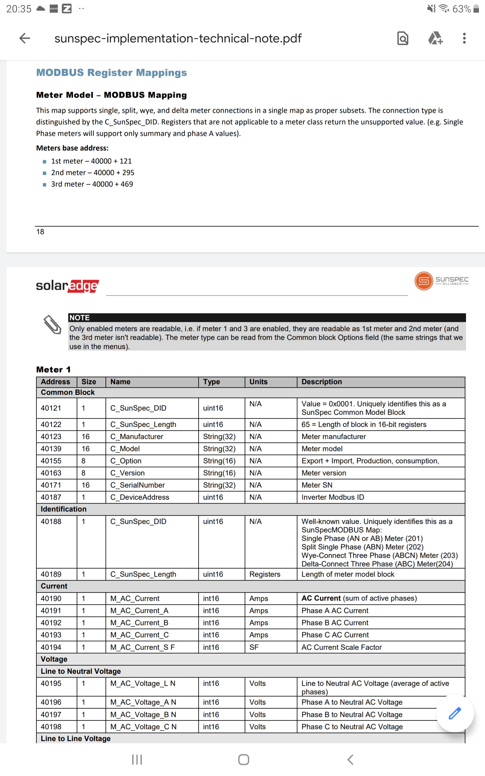

Habe noch weiter adressen abgefragt:
('01/25/2020, 20:33:03 start stiebel', ' start T40205', [65534, 61987, 65026, 65377, 62657])
('01/25/2020, 20:33:03 start stiebel', ' start T40069', [103, 50])
('01/25/2020, 20:33:03 start stiebel', ' start T40187', [1, 203])
Der Meter 1 geht bei 40121 los. Basierend auf dem fixwert an position 40188 sind die Meteradressen dann ohne offset zu nehmen.

the_ovi hat geschrieben: Sa Jan 25, 2020 5:59 pm Helfen würde mir vermutlich wenn jemand mit einem ähnlichen Setup (SE-Zähler +WR) per ModbusTCP die Register ab 40205 ausliest - wird M_AC_Power auf Register 40207 oder 40206 ausgegeben ?
Zusammengefasst 206 ist die summe ac power ab 207 - 209 kommen die drei Phasen.
Prüf doch bei dir die Fixwerte nach Handuch
40188 - sollte 203 sein, dreiphasenmeter stimmt bei mir
40070 - sollte 103 sein, ist bei mir auf 40069 se

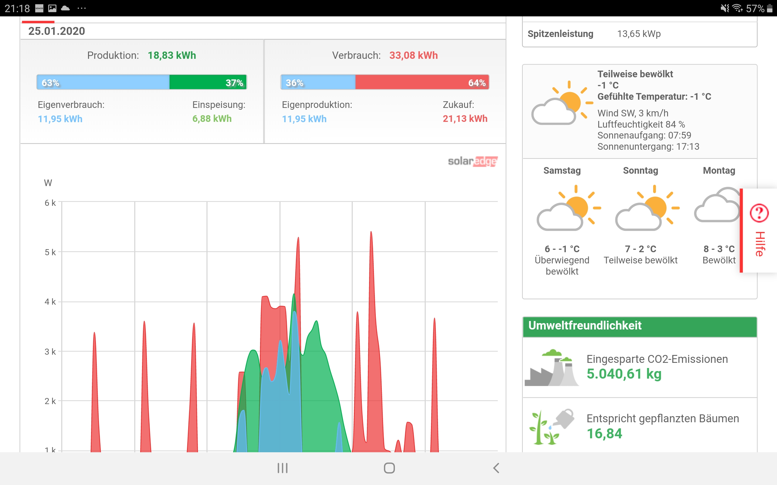

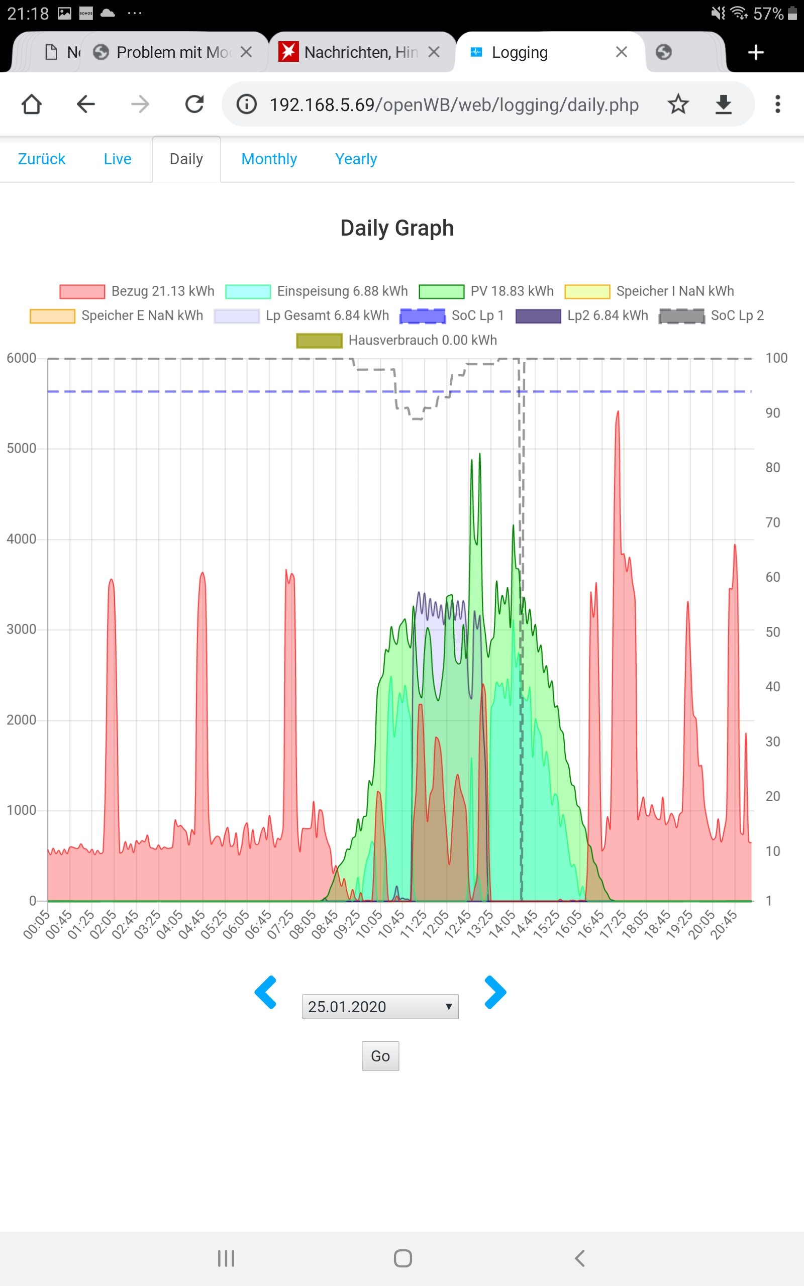

Hier habe ich die heutigen Summenwerte von Solaredge Portal mit openwb verglichen. Aus meiner Sicht ist das korrekt
(Pv - Produktion)
(Einspeisung - Einspeisung)
(Bezug -Zukauf)
Openwb
(606.58 KiB) 483-mal heruntergeladen
Solaredge
(583.39 KiB) 483-mal heruntergeladen
Ich beobachte morgen mal untertags..

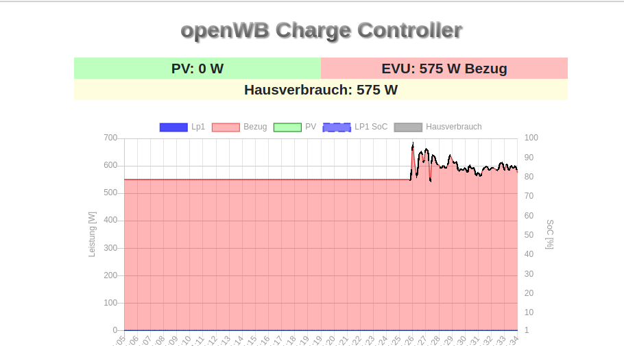

Ich glaube ich hab es - wenn ich im /var/www/html/openWB/modules/bezug_solaredge/solaredge.py in der Zeile 15 den Wert unit=1 auf unit=2 ändere klappt es auch mit der Anzeige des aktuellen Hausverbrauches (sorry, Sonne habe ich gerade nicht zur Hand :D ).
Ich lese alle Werte mit der ID2 aus (auch die unteren Register 40083 und 40084) - würde vmtl. die Übernahme der ID aus dem SE PV-Modul oder die Aufnahme beim Strombezugsmodules für SE ein extra Feld für die ID Sinn machen ?

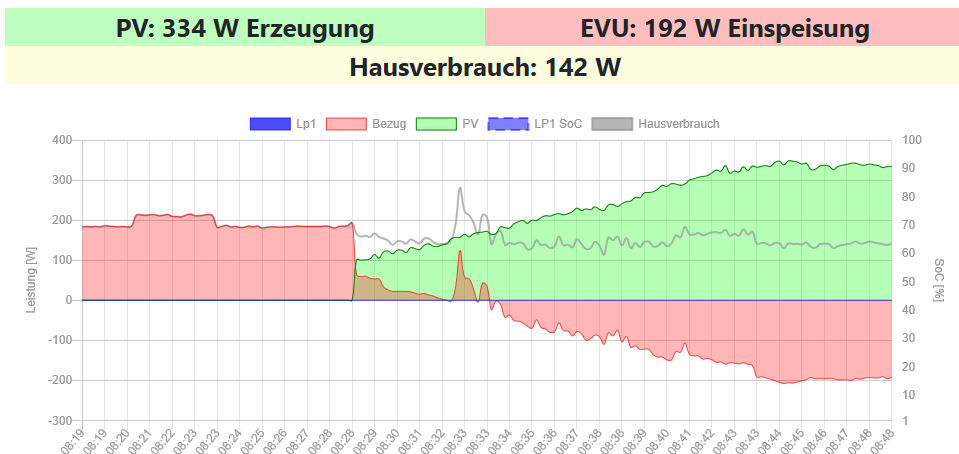

Der WR hat seit 2016 die Modbus-ID 1, der Zähler seit Einbau im April 2019 die ID 2. Der Zâhler ist als erster Import+Export-Z. im WR konfiguriert, also lese ich im Display und im SE-Portal die aktuellen Werte dann ab (Portal mit einer Verzögerung, gefühlt aber weniger als 15 Minuten).
Auf ID 1 habe ich per Modbus TCP keinen einzigen Wert jemals auslesen können, im PV-Modul steht seit jeher die ID 2 drin.
Vielleicht ist es relevant - der Zähler ist ein SE-WND-3Y400-MB-K2.
Auf alle Fälle - auch mit ein wenig Sonne reagiert das Modul nun wie ich es erwarte:
