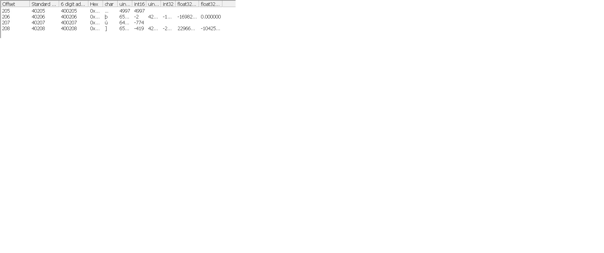

Wenn ich am WR per CAS Modbus Scanner die Register 40083-84 abfrage, lese ich folgende zwei Werte aus:
Die Werte aus höheren Sunspec-Registern für den WN-Zähler 1 erhalten m.E. sinnigere Werte, die mit denen im SE-Portal übereinstimmen:
Wobei der Register 40207 gemäß Sunspec eigentlich der 40206 für M_AC_Power sein müsste (Offset ?).

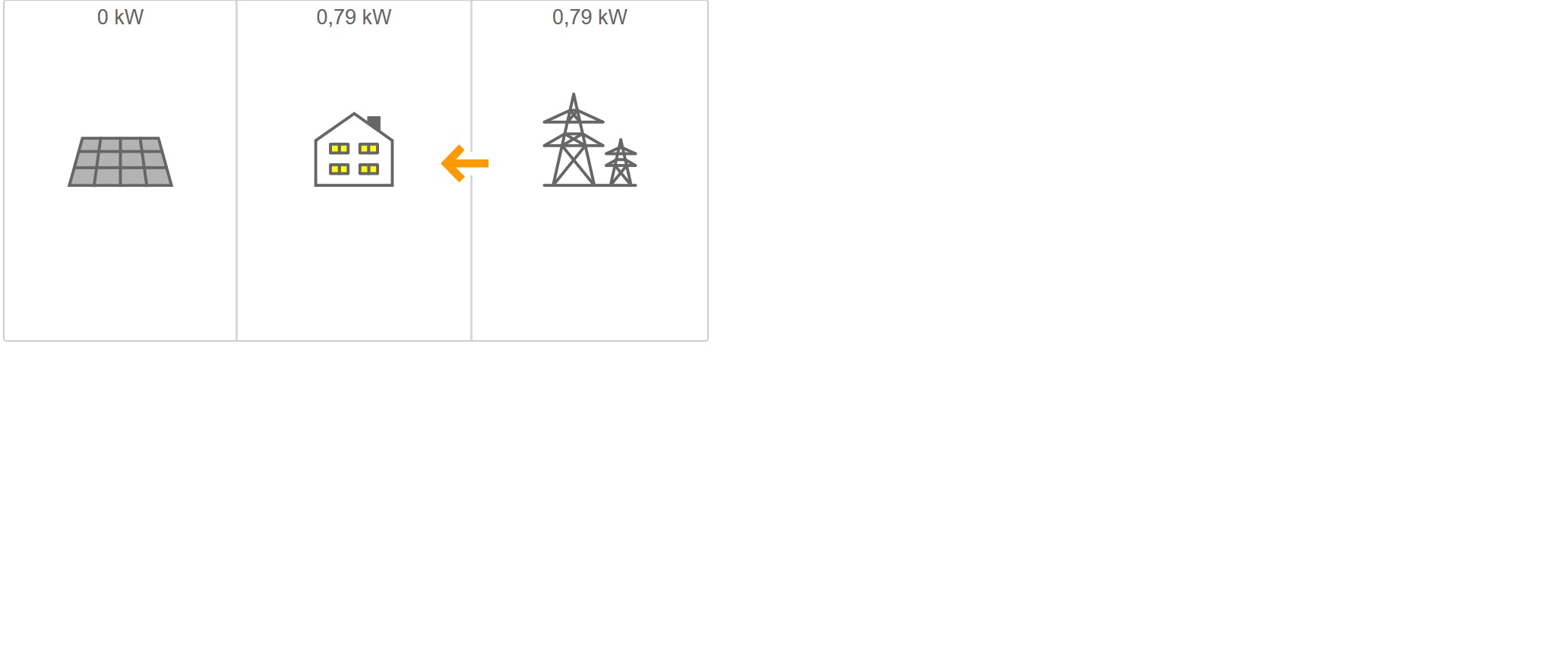

Nun sehe ich den Hausverbrauch und die EV-Werte, die scheinen ggü. dem SE-Portal vertauscht zu sein:
Sollte nun jemand das gleiche Problem haben und bei SE ein Ticket öffnen - eventuell geht es schneller, wenn auf Case 1697576 verwiesen wird

Re: Problem mit Modul “bezug_solaredge”
Gibt es von SE die Info ob was am Protocol geändert wurde?
openWB liest 384Watt Einspeisung aus.
Der Hausverbrauch wird intern errechnet, also PV - -einspeisung = Hausverbrauch.
SE sagt 1,31kW werden eingespeist, ergibt 0,2kW Hausverbrauch.
Was stimmt denn?
Was stimmt denn?
SE-Portal stimmt, hatte die Werte ca. 1 Minute nacheinander als Screenshot auf dem Handy geschossen.
Ob am Protokoll o.Ä. etwas geändert wurde kann ich erst heute Abend ermitteln - von SE kam nur die Rückfrage, ob ich mit der Bearbeitung des Cases zufrieden bin.

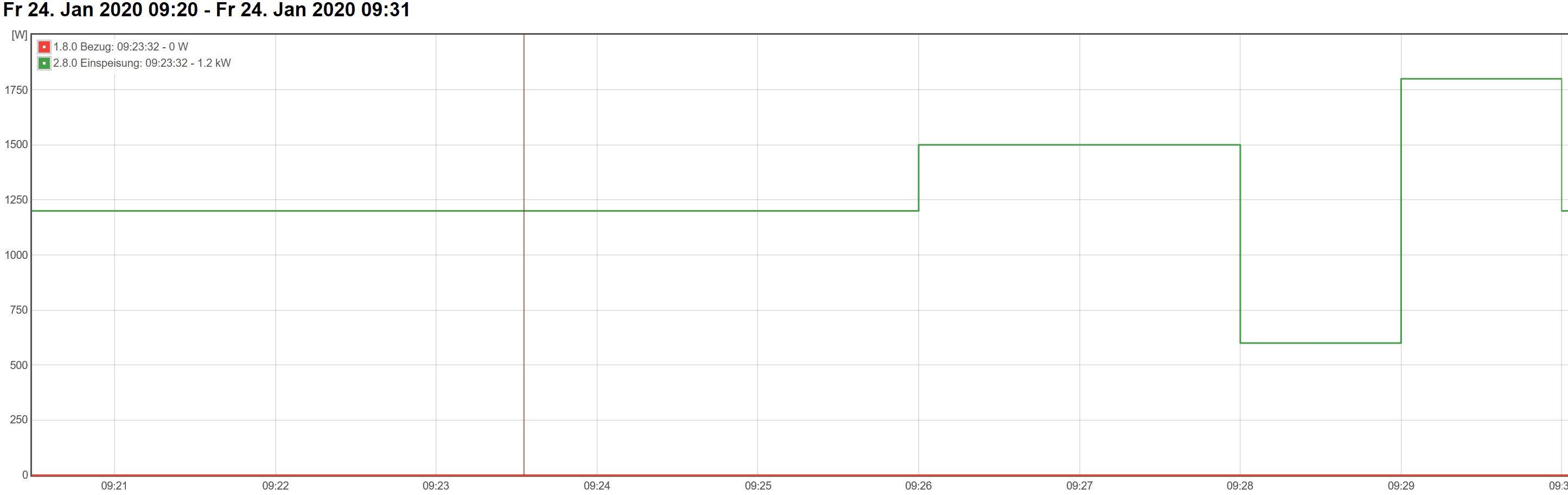

Sind die Werte im SE Portal nicht über 15min gemittelt? Zumindest ist das bei mir so.
Die Werte im SE-Portal werden sehr schnell aktualisiert, die passen sehr gut mit denen die ich per ModbusTCP auslese. Was länger dauert ist der Aufbau des Graphen mit Ertrag/Verbrauch/Bezug.
Habe momentan keine Sonne mehr, anbei ein aktueller Screenshot und den vom VZ per Optokoppler vom Hauszähler ermittelte Verbrauch+Einspeisung, die die Werte von heute Vormittag aus dem SE-Portal bestätigen:

Helfen würde mir vermutlich wenn jemand mit einem ähnlichen Setup (SE-Zähler +WR) per ModbusTCP die Register ab 40205 ausliest - wird M_AC_Power auf Register 40207 oder 40206 ausgegeben ?
