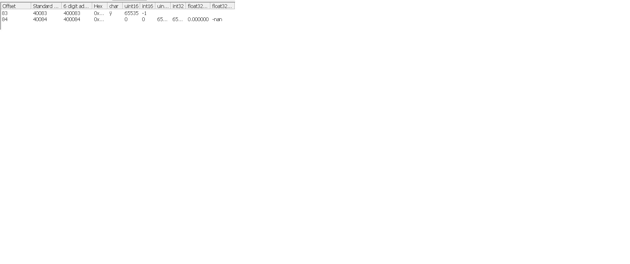

Wenn ich am WR per CAS Modbus Scanner die Register 40083-84 abfrage, lese ich folgende zwei Werte aus:

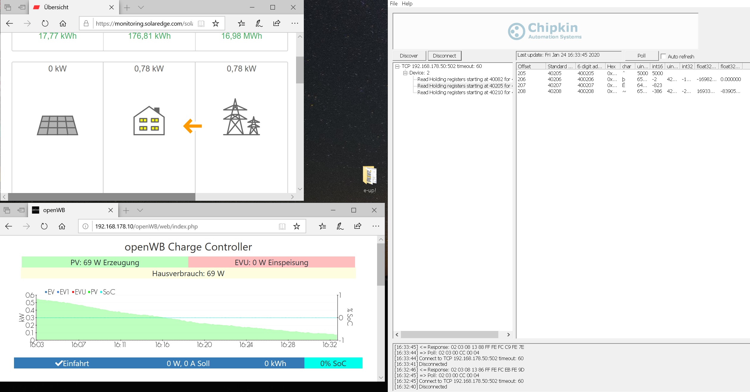

Die Werte aus höheren Sunspec-Registern für den WN-Zähler 1 erhalten m.E. sinnigere Werte, die mit denen im SE-Portal übereinstimmen:
(62.63 KiB) 695-mal heruntergeladen
(53.74 KiB) 695-mal heruntergeladen
Wobei der Register 40207 gemäß Sunspec eigentlich der 40206 für M_AC_Power sein müsste (Offset ?).

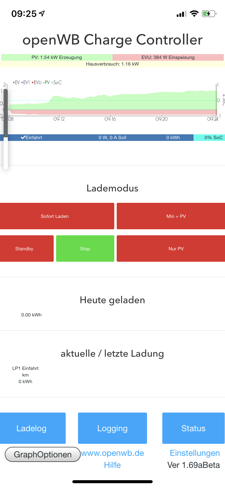

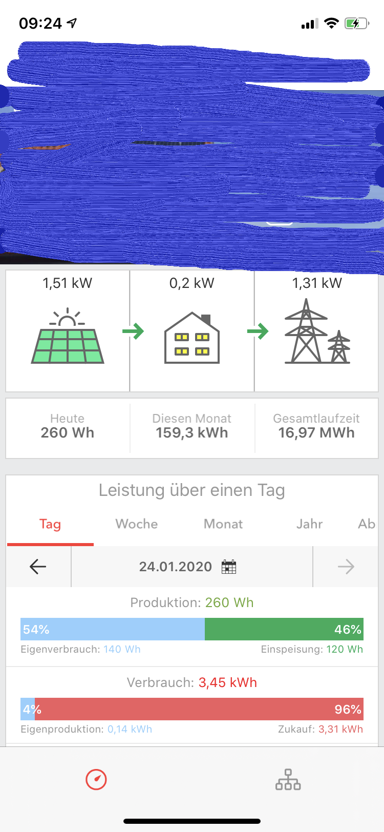

Nun sehe ich den Hausverbrauch und die EV-Werte, die scheinen ggü. dem SE-Portal vertauscht zu sein:

Re: Problem mit Modul “bezug_solaredge”
Gibt es von SE die Info ob was am Protocol geändert wurde?
openWB liest 384Watt Einspeisung aus.
Der Hausverbrauch wird intern errechnet, also PV - -einspeisung = Hausverbrauch.
SE sagt 1,31kW werden eingespeist, ergibt 0,2kW Hausverbrauch.
Was stimmt denn?

SE-Portal stimmt, hatte die Werte ca. 1 Minute nacheinander als Screenshot auf dem Handy geschossen.

Sind die Werte im SE Portal nicht über 15min gemittelt? Zumindest ist das bei mir so.

Die Werte im SE-Portal werden sehr schnell aktualisiert, die passen sehr gut mit denen die ich per ModbusTCP auslese. Was länger dauert ist der Aufbau des Graphen mit Ertrag/Verbrauch/Bezug.
Habe momentan keine Sonne mehr, anbei ein aktueller Screenshot und den vom VZ per Optokoppler vom Hauszähler ermittelte Verbrauch+Einspeisung, die die Werte von heute Vormittag aus dem SE-Portal bestätigen:

Helfen würde mir vermutlich wenn jemand mit einem ähnlichen Setup (SE-Zähler +WR) per ModbusTCP die Register ab 40205 ausliest - wird M_AC_Power auf Register 40207 oder 40206 ausgegeben ?
