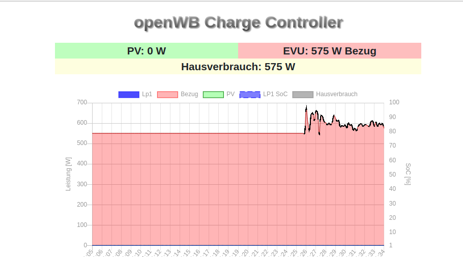

Hier habe ich die heutigen Summenwerte von Solaredge Portal mit openwb verglichen. Aus meiner Sicht ist das korrekt
(Pv - Produktion)
(Einspeisung - Einspeisung)
(Bezug -Zukauf)
Openwb
(606.58 KiB) 483-mal heruntergeladen
Solaredge
(583.39 KiB) 483-mal heruntergeladen
Ich beobachte morgen mal untertags..

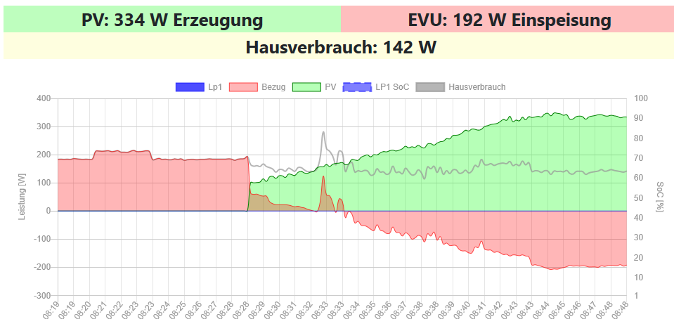

Ich glaube ich hab es - wenn ich im /var/www/html/openWB/modules/bezug_solaredge/solaredge.py in der Zeile 15 den Wert unit=1 auf unit=2 ändere klappt es auch mit der Anzeige des aktuellen Hausverbrauches (sorry, Sonne habe ich gerade nicht zur Hand :D ).
Ich lese alle Werte mit der ID2 aus (auch die unteren Register 40083 und 40084) - würde vmtl. die Übernahme der ID aus dem SE PV-Modul oder die Aufnahme beim Strombezugsmodules für SE ein extra Feld für die ID Sinn machen ?

Der WR hat seit 2016 die Modbus-ID 1, der Zähler seit Einbau im April 2019 die ID 2. Der Zâhler ist als erster Import+Export-Z. im WR konfiguriert, also lese ich im Display und im SE-Portal die aktuellen Werte dann ab (Portal mit einer Verzögerung, gefühlt aber weniger als 15 Minuten).
Auf ID 1 habe ich per Modbus TCP keinen einzigen Wert jemals auslesen können, im PV-Modul steht seit jeher die ID 2 drin.
Vielleicht ist es relevant - der Zähler ist ein SE-WND-3Y400-MB-K2.
Auf alle Fälle - auch mit ein wenig Sonne reagiert das Modul nun wie ich es erwarte:
Anmerkung 2020-01-26 084959.png (59.36 KiB) 6115 mal betrachtet
Re: Problem mit Modul “bezug_solaredge”
Verfasst: So Jan 26, 2020 9:31 am
von openWB
Bitte mal ein Nightly Update machen.
Das Bezugsmodul verwendet nun die selbe ID welche im PV Modul für WR 1 eingestellt ist.
Das ist Standard 1 und bei dir dann die 2.
Bitte um Feedback.
