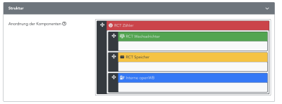

Wie hast du die Komponenten denn sortiert im Lastmanagement?
Re: Kommunikation RCT-Power zu Open WB 2.0
Ich habs so mal versucht. Kann sein dass ich auch einen Fehler mache. Aber ich habe auch schon verschiedene Varianten versucht. Ohne Zähler, mit RCT Zähler, mit virtuellem Zähler. Ohne Erfolg. Falls ihr nen guten Ratschlag habt, Immer her damit. Danke
