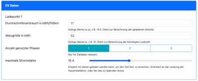

etnie83 hat geschrieben: Sa Jul 22, 2023 9:16 am Hab nur einphasig eingestellt weil die PV nur 8kW max bringt und mit Hausverbrauchabzug ca. 7,5kW
Um darauf nochmal zurück zu kommen, wo stellt man denn da was ein @etnie83 ?
Das Menü bei Einstellungen / Allgemein / EV Daten kenne ich,
da steht aber unten drunter "Nur für Zielladen relevant" !? :|

In der 1.9 war das - meine ich - unter „Einstellungen“ und dann „Allgemein“. Oder täuscht mich meine Erinnerung?

Sp4gg0 hat geschrieben: Di Jul 25, 2023 6:55 pm

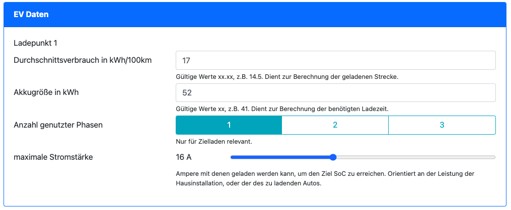

Bei 1.9 hatte ich das Schütz für Phase 2&3 hardwareseitig abgeklemmt.
Ab V2.0 hab ich es wieder angeschlossen aber softwareseitig auf eine Phase eingestellt
