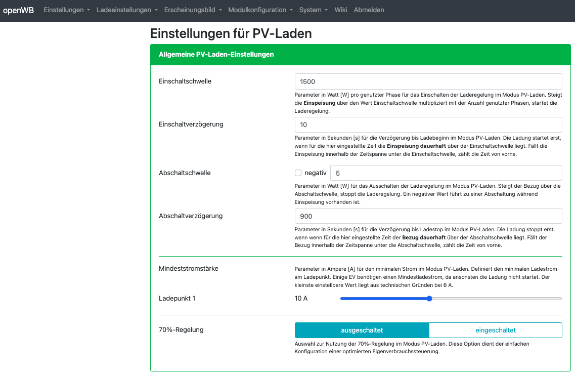

Es klappt soweit auch eigentlich alles ganz gut, außer das reine PV-Laden - hier "beginnt" er die Ladung leider nicht, weil er augenscheinlich nicht genug Saft bekommt. Die 10A habe ich als Minimum eingestellt (siehe Screenshot), beim Standardwert von 6A hat er in anderen Modi nämlich gar nichts gemacht - da soll die ZOE ja sehr zickig sein und erst ab 10A angehen.
Ich vermute mal, dass ich die "Einschaltschwelle" weiter runter setzen muss, sodass er bei 10A und 1-phasig bereits ab 2,3kw beginnt. Da das hier pro Phase gezählt, wollte ich es mal mit 800 probieren -> aus 800*3 = 2.400 und dann mehr als 2.300w 😉
-> Bin mir aber unsicher, warum ich den durch 3 geteilten Wert eingeben soll, wenn ich doch aber bestmöglich mit 1-phasig überschussladen möchte.
Die Einschaltschwelle ist ein Wert in W und nicht unbedingt phasenabhängig. Wenn Du 1-phasig starten willst und 10 A * 230 V nutzen möchtest wären es also ca. 2.300 W. 800 W sind leider illusorisch, insbesondere bei einem eingestellten Mindeststrom von 10 A.

sceph hat geschrieben: Do Jul 13, 2023 8:22 pm 800 W sind leider illusorisch, insbesondere bei einem eingestellten Mindeststrom von 10 A.
Ok, grundsätzlich verstanden.
Welchen Wert würdest du empfehlen?
sceph
Beiträge: 101
Registriert: Mo Okt 18, 2021 6:46 pm
Re: PV-Laden mit ZOE
Beitrag von sceph »
Ich habe da 1.350 W eingestellt. Unter den von Dir genannten Umständen sind aber eher 2.300 W sinnvoll. Wenn Deine PV das nicht hergibt, kannst Du ja auf Min + PV ausweichen.

EInschaltschwelle 1,25kW
MIndeststrom 6A
Auch bei 6A fängt sie mit der Ladung an. Vermutlich sind da aber die Ladeverluste viel zu hoch aber bei PV-Überschuss stört es mich nicht so.
Da ich die 22kW-Version habe ist die Ladung für einphasig auf 28A mit Schieflastgrenze 20A eingestellt.
Hab nur einphasig eingestellt weil die PV nur 8kW max bringt und mit Hausverbrauchabzug ca. 7,5kW
