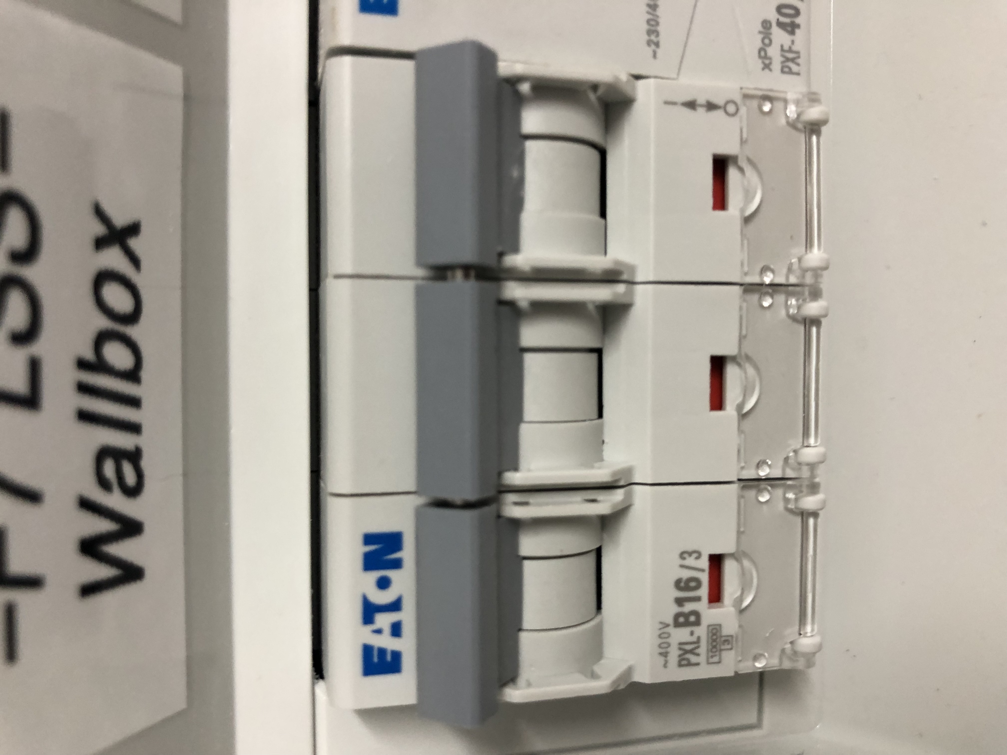

Darf ich euch bitte noch etwas fragen,
es gibt bzgl. 32 A. Leitungsschutzschalter verschiedene Ausführungen.Für eine B Charakteristik
Welcher ist der richtige: Alle von der Fa. Eaton
Der "günstigste"
https://amkelektro.de/products/eaton-ub ... anic&gad=1
mittelpreisig
https://www.elektrikshop.de/eaton-pxl-b ... polig.html
der teuerste:
https://www.amazon.de/Eaton-278850-Leit ... 035&sr=8-6
WElcher ist der richtige wenn ich einen 32 A brauche
Anbei ein Bild von meinem 16A
Herzlichen Dank für eure Hilfe
Chris

Definitiv. Nicht selber tauschen. Und 5qmm kenne ich als Kabel immer noch nicht.
Jarry
- Beiträge: 1603
- Wohnort: Leverkusen
- Has thanked: 20 times
- Been thanked: 29 times
Re: Kabelquerschnitt bei 32A
es gibt kein 5qmm...
wenn es 5x4qmm ist, würde ICH dir das nicht mit 32A absichern!
Bei Verlegeart B2 (in deinem Kabelkanal) darf 4qmm bei 3 belasteten Adern maximal mit 27A belastet werden. Bei zwei belasteten Adern max. 30A
Wir reden hier immerhin über Dauerlasten...

Danke für Deine Einschätzung. Dann lag ich ja mit meinen 24A ganz gut. Bei Gelegenheit lasse ich dann den Automaten auf 25A tauschen. Mehr benötige ich definitiv nicht.

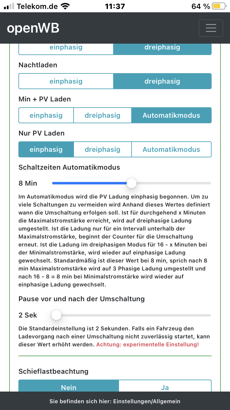

Ich hab ein m3 von Tesla.
Vielleicht sind ja meine Einstellungen falsch, bzgl Phasenschaltung? Wie habt ihr diese parametisiert?
Und
Wie lange Dauer bei euch die Phasenschaltung? 30 sec länger?
Vielleicht kann ich mir den ganzen Wechsel sparen? Falls ich falsche Werte habe könntet ihr bitte mal Darübersehen?
Die Phasenumschaltung dauert nur ein paar Sekunden.
Wenn du sie im PV-Laden Modus nutzen möchtest, solltest du auf "Automatikmodus" stellen.
